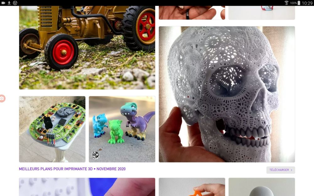

Viking27 Posté(e) Mai 17, 2022 Auteur Posté(e) Mai 17, 2022 (modifié) Merci PPAC. Ayant commandé un PC "costaud' que je devrais recevoir dans à jour ou 2, je vais peut être sauter le pas à 65,99 €. (Sur mon PC portable, avec Intel CORE I5, 8 mégas de RAM et une carte Nvidia,ancienne, j'ai, par exemple, 40 minutes de découpe sur le crâne téléchargé récemment. Même mon vieux Solidxorks 2014 arrive parfous à saturer la mémoire. Avec un Intel I7, 16 mégas de RAM et une carte Nvidia à 12 mégas de mémoire, ça devait mieux passer. (Idem avec Meshmixer). Les + de la version Pro de Lychee ne sont pas négligeables. Perso, après avoir dépouillé les forums et test comparatifs, il semble que la version payante de Chitubox ne soit pas intéressante. Même des super pro comme Eskice Miniature sont passés sous Lychee. Pour toi et tes problèmes avec Linux, c'est différent. As tu essayé la version gratuite de Lychee ? Elle cartonne déjà énormément et est hyper facile à prendre en main... Et pour un slicer français digne de ce nom... (à quoi sert d'avoir des cracks en France... Ils s'expatrient) Bonne semaine à tous Modifié (le) Mai 17, 2022 par Viking27

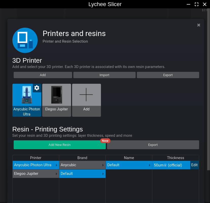

PPAC Posté(e) Mai 30, 2022 Posté(e) Mai 30, 2022 (modifié) Le 17/05/2022 at 15:40, Viking27 a dit : Pour toi et tes problèmes avec Linux, c'est différent. As tu essayé la version gratuite de Lychee ? Elle cartonne déjà énormément et est hyper facile à prendre en main... J'ai enfin trouvé le pourquoi Lychee passe pas chez moi, j'avais un message d'erreur obscure. c'est en installant une vielle version 3.3.2 que j'ai eu un message d'erreur au sujet de ma carte graphique non compatible avec WebGL2 et que j'ai enfin compris / testé avec un GPU plus récent.) Youpi ! Modifié (le) Mai 30, 2022 par PPAC
Viking27 Posté(e) Mai 30, 2022 Auteur Posté(e) Mai 30, 2022 J'ai eu le même problème sur mon ancien PC avec ma Nvidia GT325M qui commence à dater. En allant dans la configuration Nvidia, j'ai vu que les performances maximales n'étaient pas activées. J'ai modifié et Lychee s'est installé tout de suite sans soucis. Un détail à aller vérifier.
