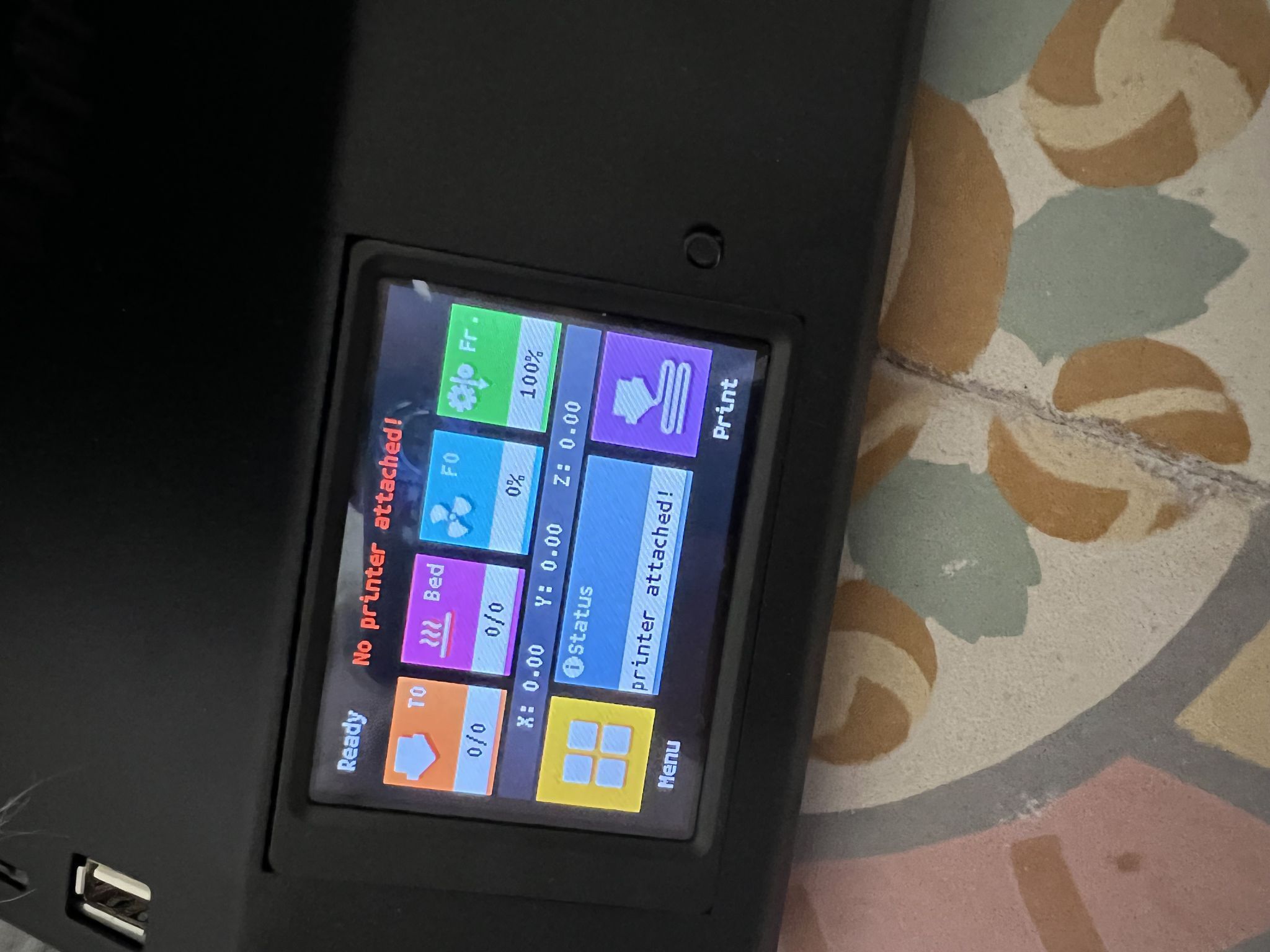

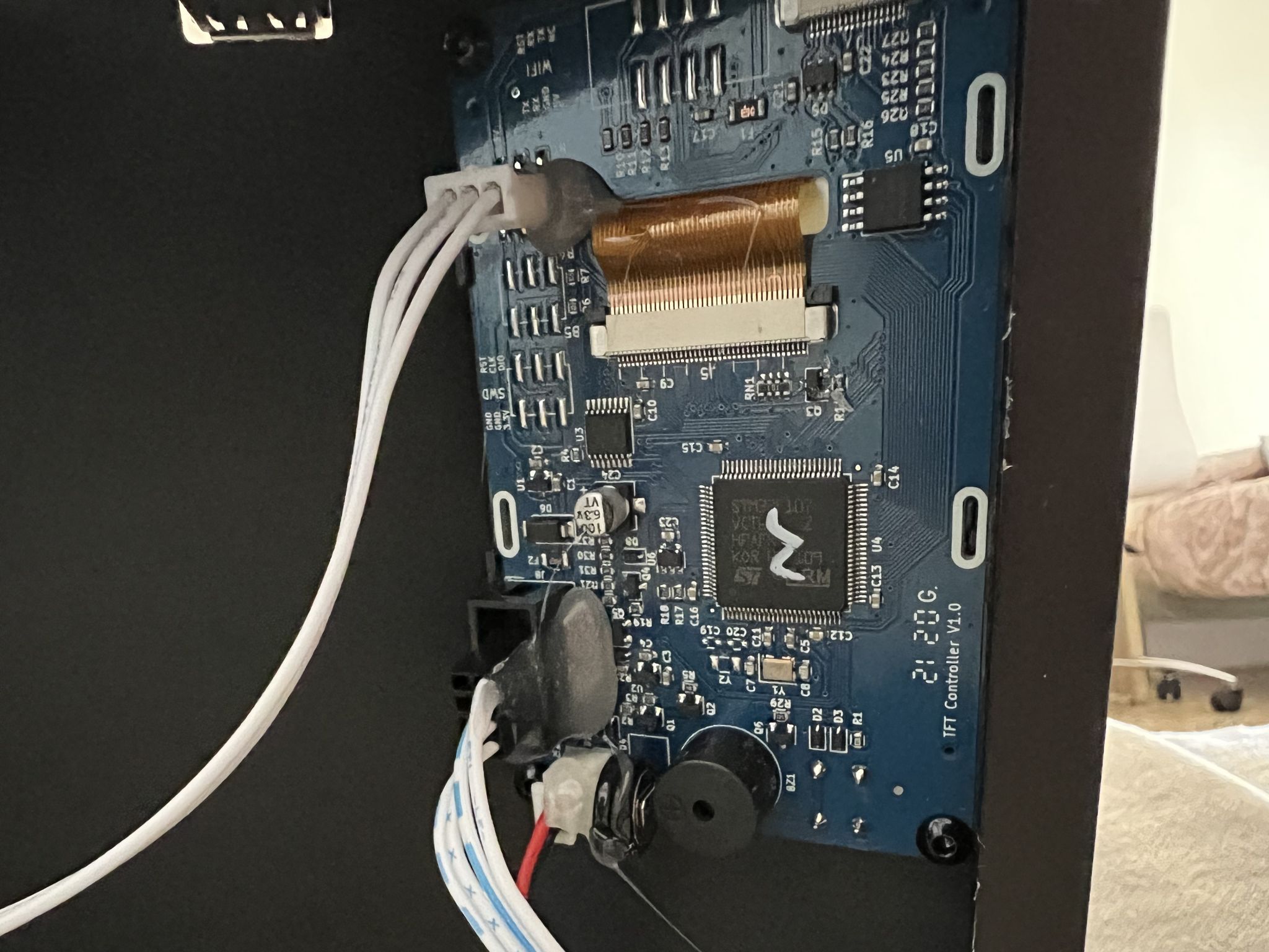

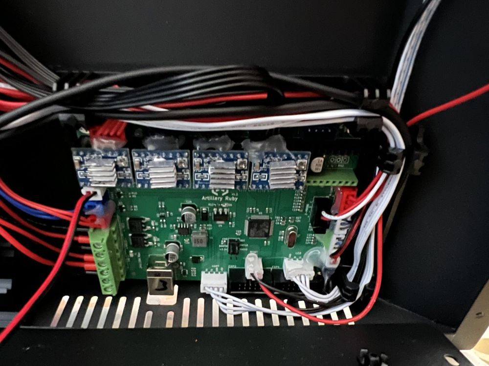

Bonjour à tous, voilà je suis dans l'impasse après avoir vérifié mes connectiques, les paramètres et fouiller sur les forum et internet je n'ai pas la solution à mon problème..
A peine mon imprimante fini d'etre montée que j'ai dèja un problème je ne peux pas m'en servir..  J'ai un message "No printer attached"
Je suis dans l'impasse, je pense recommander une carte mère directement, Je me dis que si mon écran ne trouve pas l'imprimante je ne peux meme pas essayer de la flasher si c'est une erreur de logiciel
Je sais pas si ça peut venir d'un composant, un cable ou bien c'est une erreur du au logiciel...
Quand je l'allume il y a bien le bl touch qui s'active et la lumière mais aucun possibilité de bouger les axes ni aucunes autres commande
Merci d'avance pour votre aide, J'espère avoir des retours de votre part
Bonne journée

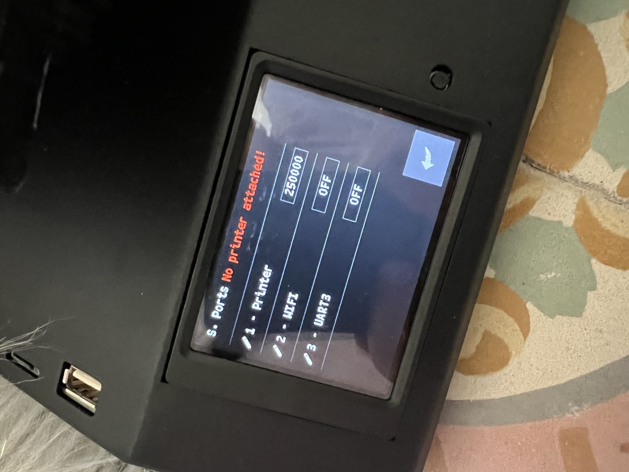

a tu testé avec "115000" ( et non "250000") pour "1 - Printer" sur l’écran ?

Salut @Tsarevitch alors déjà ton imprimante n'est pas d'origine le firmware TFT présent ici est un firmware TFT BTT compiler pour l'écran MKS TFT28 mais n'est pas le firmware MKS TFT28 d'origine. Donc déjà par défaut si le Marlin est le marlin d'origine de la X2 (sur la carte mère) normale que tu es ce message d'erreur étant donné que ici ton firmware TFT BTT est configurer en 250.000bauds de vitesse de communication alors que le firmware marlin de la X2 est d'origine sur 115200bauds.
Donc commence par passer ton écran en 115200bauds, et avant que changer une carte mère on branche l'imprimante en USB au Pc et on regarde si il monte bien sur le Pc en port com puis on essaie de ce connecter via un logiciel comme Pronterface pour bouger les axes et donc vérifier que tous est ok cote communication avec la carte mère 😉 .
