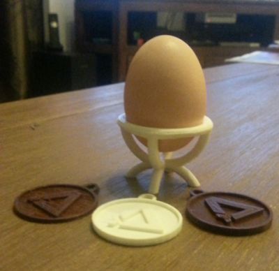

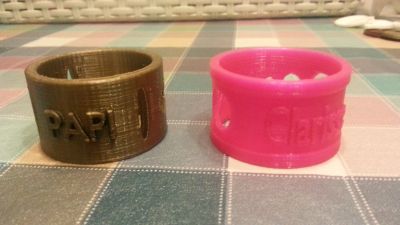

vr34 Posté(e) Septembre 26, 2016 Partager Posté(e) Septembre 26, 2016 (modifié) Il y a 21 heures, ragni a dit : Plus je lis les sujets sur la dagoma et plus je me dis que ça va être du sport. Je la recevrai bientôt ma de200. On verra bien, pour 300€ je ne m'attend pas à des miracles... Bonjour ragni, Comme beaucoup ici, je me suis fait la main sur une Discovery en kit à 300€. Il y a 3 semaines, j'étais complètement ignare dans ce domaine gigantesque de l'impression 3D personnelle et j'ai découvert et appris un nouveau langage et résolu un tas de petits problèmes grâce en grande partie à la communauté de ce forum. Comme rappelé ailleurs sur un autre post, cette Discovery maintenant DiscoEasy porte bien son nom. Elle m'a fait aussi découvrir indirectement un logiciel de conception 3D (blender), ayant eu marre rapidement d'imprimer de jolies pièces inutiles qui ne font que sensations auprès de mes proches, petits et grands . Après quelques déboires de gravure du buildtak, de lecture microSD ou de défaut de parallélisme axe X - plateau, pour l'instant mes impressions se résument à : badges Dagoma ; dérouleurs pour bobine de filament ; renforts made by Dal ; protection carte Melzi (déjà utile car salie par une goutte d'huile) ; coquetiers sur mesure pour les petits oeufs de mes poules ; pince requin ; cavalier échiquier ; clip pour raccord pneumatique coté radiateur de tête chauffante ; ronds de serviette personnalisés ; ... A venir : d'autres ronds de serviette personnalisés (j'ai une grosse commande ), modification du cache avant gauche qui recevra l'interrupteur permettant de basculer de la microSD à l'USB (pour l'instant : impressions < 2h sous Pronterface); étalonnage des dimensions imprimées par rapport au fichier STL suivant les axes X, Y et Z (pour imprimer des pièces d'assemblages). Ce n'est que le début... et pour l'instant je suis pleinement satisfait de ma Discovery. Et je comprends aussi que pour imprimer rapidement, plus grand et beaucoup, il faut autre chose de plus performant, endurant,... mais pour une découverte, elle est réussie. Modifié (le) Septembre 26, 2016 par vr34 2 Lien vers le commentaire Partager sur d’autres sites More sharing options...
