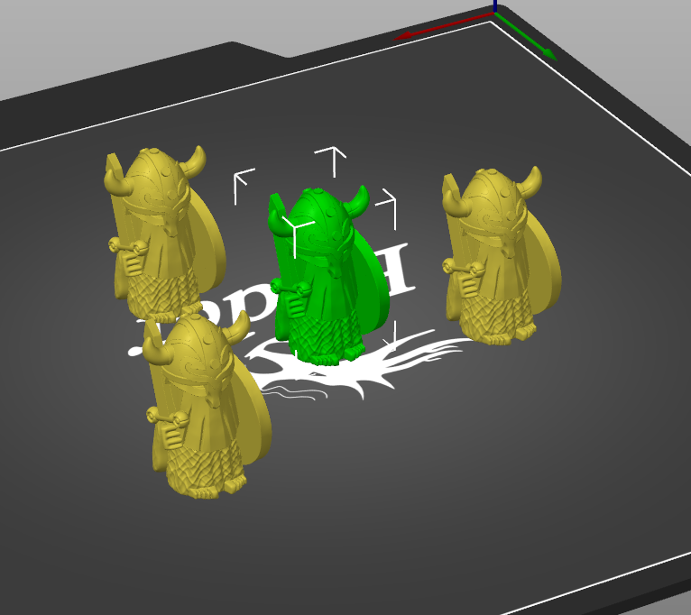

pommeverte Posté(e) Mai 23, 2022 Partager Posté(e) Mai 23, 2022 (modifié) Salut, Cura n'est pas très doué pour gérer les duplications de pièce. Effectivement, sur Cura 4.12.1 ou 5.0.0, le test sur 4 pièces n'aboutit pas. Par contre Prusaslicer (et Superslicer, j'imagine) découpe les 4 pions King en moins de 10s: Citation Ou alors, j'ai encore rien compris à la demande Modifié (le) Mai 23, 2022 par pommeverte Lien vers le commentaire Partager sur d’autres sites More sharing options...

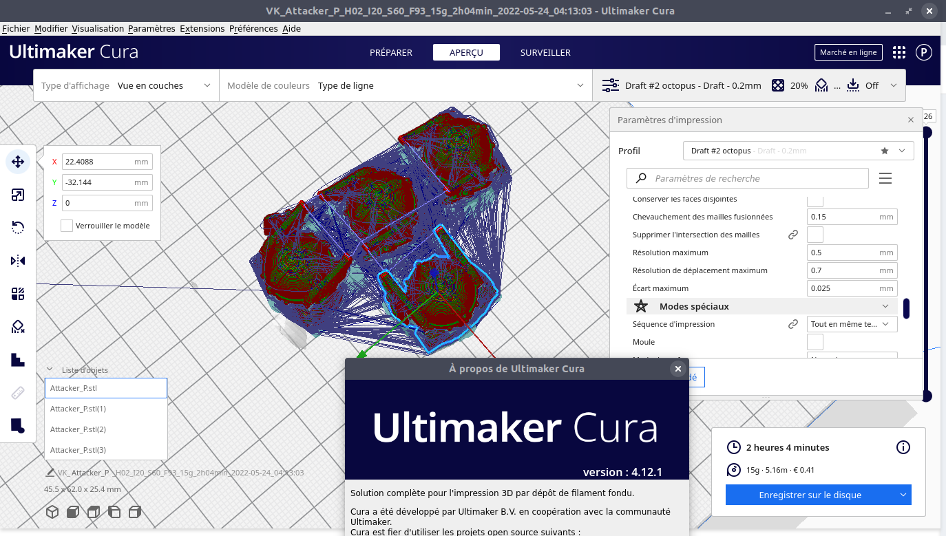

PPAC Posté(e) Mai 24, 2022 Partager Posté(e) Mai 24, 2022 (modifié) Salutation ! Bon j'ai testé avec la version 4.12.1 de Ultimaker Cura ( AppImage pour un linux Ubuntu 18.04) et après avoir réorienté, dupliqué pour avoir 4 fois l'objet, et réorganisé la plateau, cela se découpe en ~50s Mais sur mon linux j'ai pour arriver a trancher des "gros" model 3D augmenté la taille de mon fichier d’échange. ( initialement de 2GB ( car j'ai 4GB de ram) a 4 GB ) il faut peut être faire cela aussi sous Windows (ne pas laisser Windows gérer la taille du fichier d'échange, mais le forcer a 4 GB ou plus de suite... ) Modifié (le) Mai 24, 2022 par PPAC Lien vers le commentaire Partager sur d’autres sites More sharing options...
