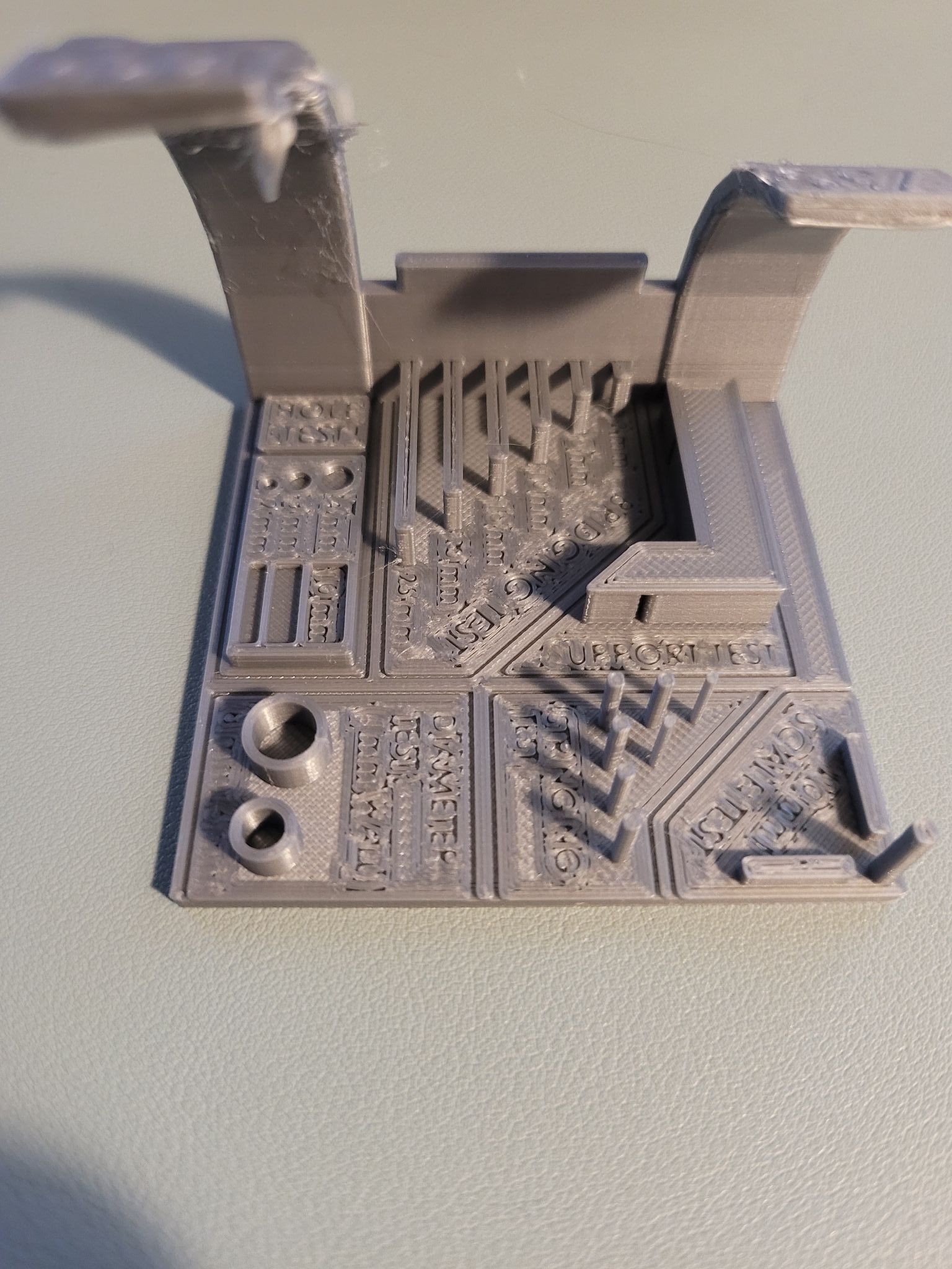

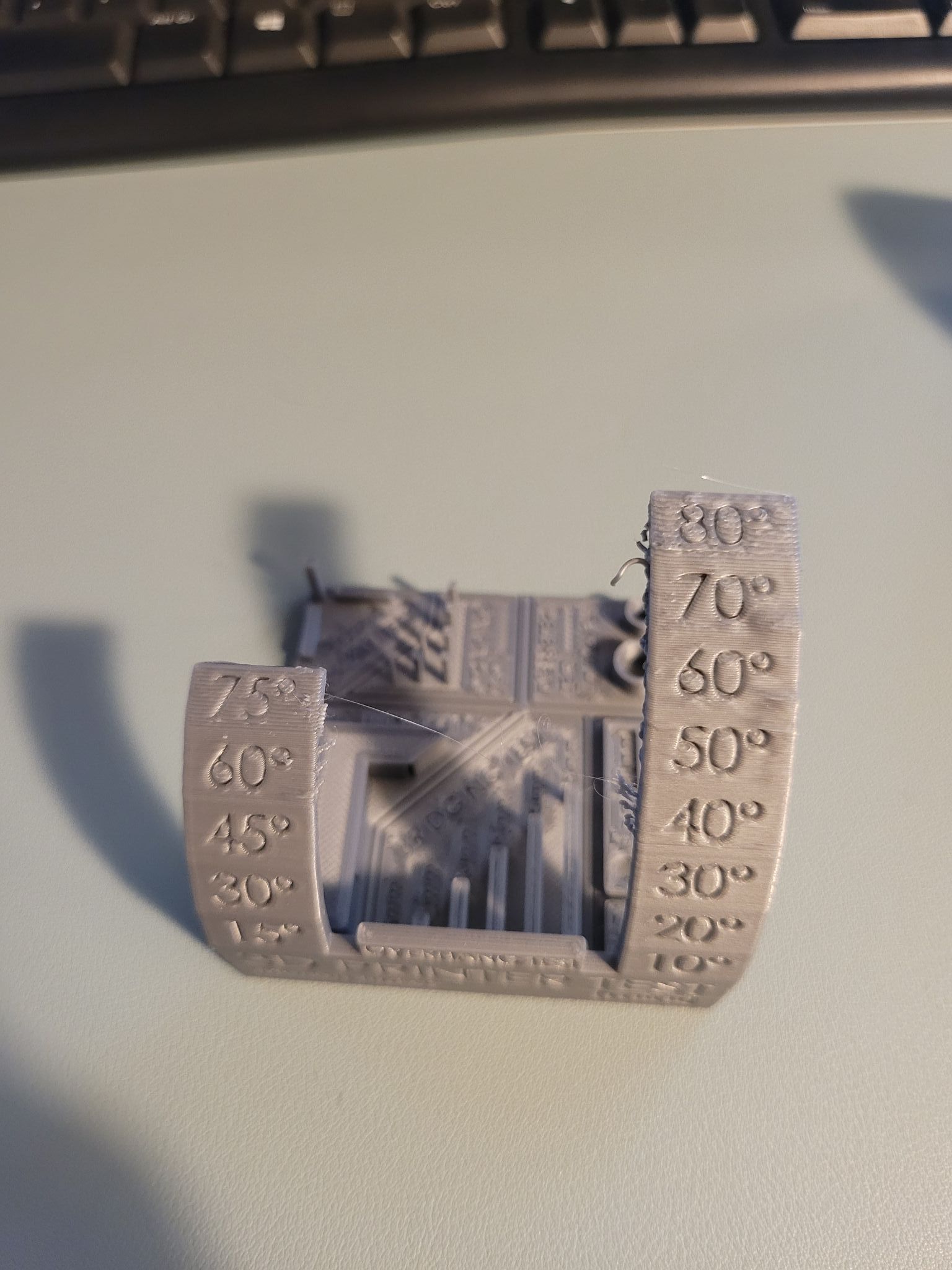

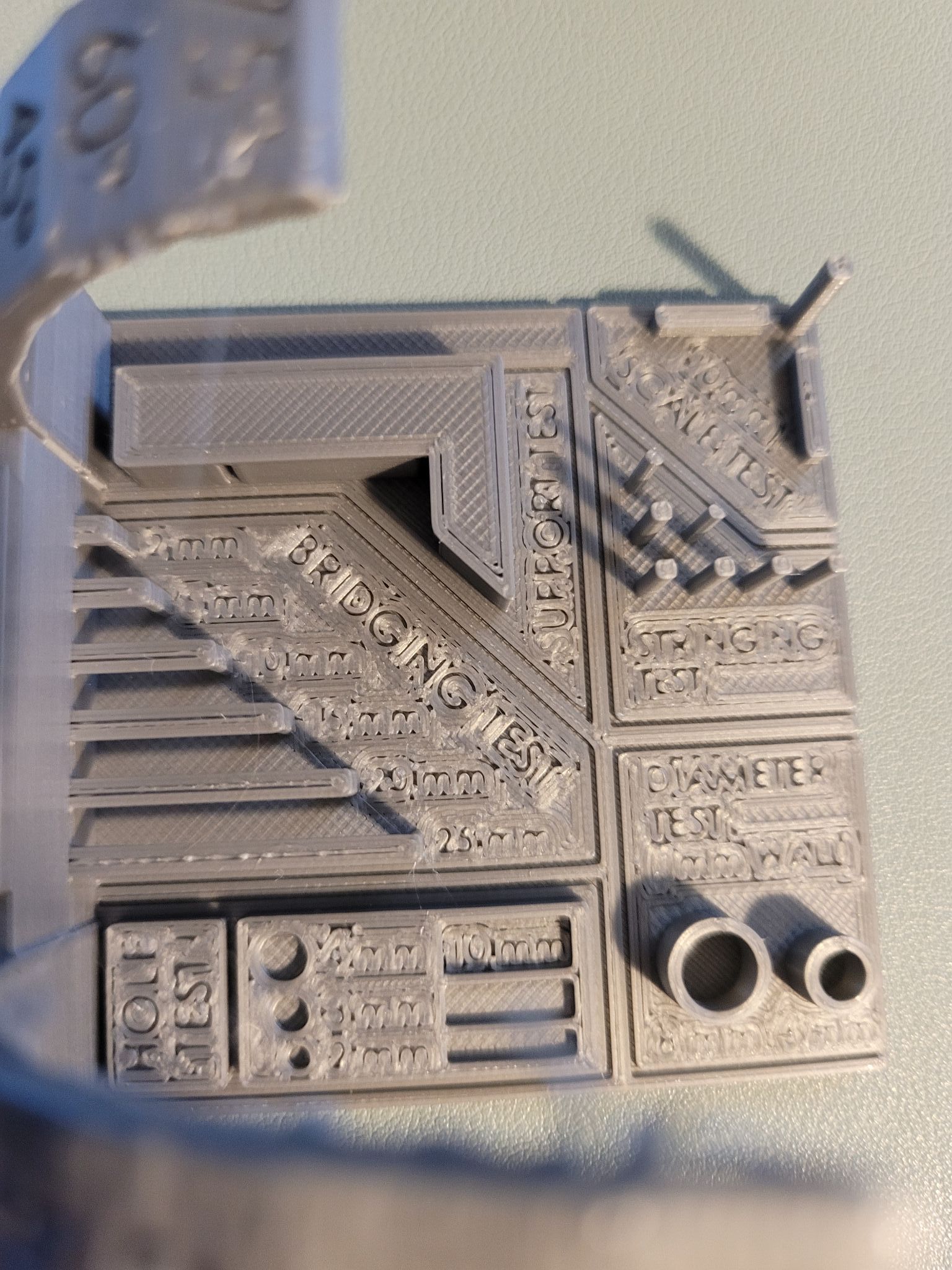

Hello,
J'ai imprimé cette pièce de test et je voudrais vos avis svp 🙂
Hello, merci pour vos réponses. Oui oui j'ai bien calibré l'extrudeur mais je n'ai pas fait d'autres réglages
Il y a 3 heures, julmar a dit :
@jerem59120, ça a l'air très propre à part les petits trou dans la couche supérieure du plateau (autour des écritures), peut être de la sous extrusion d'où la remarque de @Motard Geek.
je te conseille la lecture de cette page :
gaps-in-top-layers
je look ton liens merci
