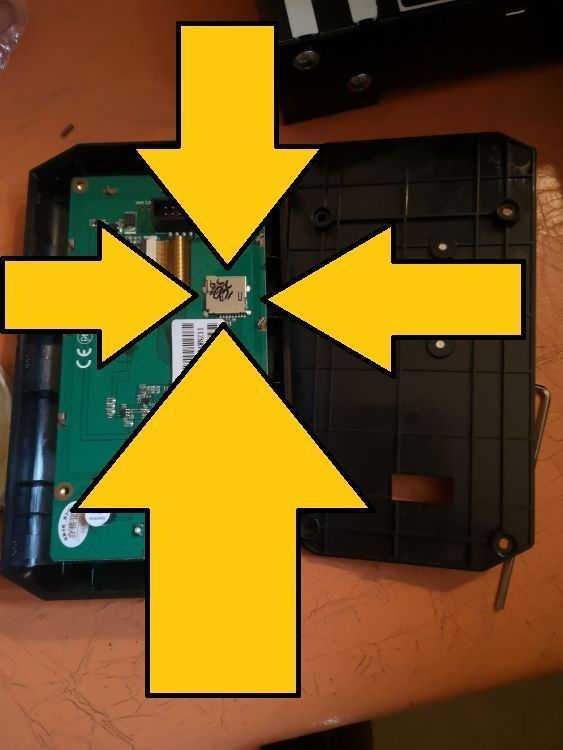

pommeverte Posté(e) Mai 26, 2022 Posté(e) Mai 26, 2022 (modifié) Désolé @aquila70, je viens de m'apercevoir que le réglage manuel des coins n'est pas activé dans le précédent firmware de la carte. Voici une mise à jour: firmwareV2-Ender3V2.bin il y a 6 minutes, aquila70 a dit : je met seulement le .bin sur la disquette non, tu mets le dossier DWIN_SET sur la carte µSD, oui, c'est comme ça que ça s'appelle au 21ème siècle . Attention, pour le flashage de l'écran c'est ici qu'ça s'passe, au dos de l'écran, après avoir dévissé les 4 vis: Citation Modifié (le) Mai 26, 2022 par pommeverte
aquila70 Posté(e) Mai 26, 2022 Auteur Posté(e) Mai 26, 2022 il ne le prend pas , j'ai reformater en fat32 et en 4096 , mais il ne le prend pas .
pommeverte Posté(e) Mai 26, 2022 Posté(e) Mai 26, 2022 On est d'accord que ta carte µSD doit contenir ceci: vidéo pour le flashage de la carte mère et de l'écran
aquila70 Posté(e) Mai 26, 2022 Auteur Posté(e) Mai 26, 2022 oops OK cela va en peu mieux . je vais faire un test impression
