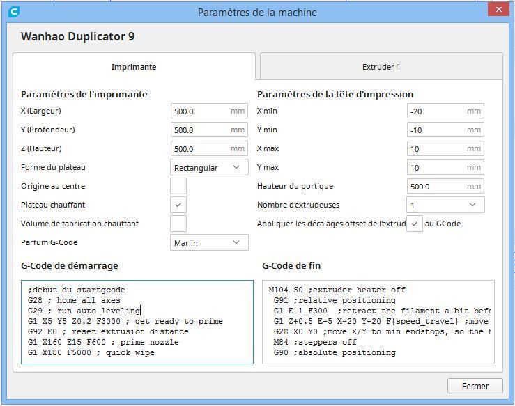

J'ai une Wanhao D9/500 et j'utilise Cura 4.13.0.
La machine fait le mapping avec le Bl-touch mais ne semble pas l'utilisé car des zones de la première couche semble bien, d'autres trop éloigné et d'autres trop écraser. J'ai refait plusieurs fois le réglage en Z sans résultat.
Comment faire pour que la première couche soit uniforme ?
Le code de départ :
;debut du startgcode
G28 ; home all axes
G29 ; run auto leveling
G1 X5 Y5 Z0.2 F3000 ; get ready to prime
G92 E0 ; reset extrusion distance
G1 X160 E15 F600 ; prime nozzle
G1 X180 F5000 ; quick wipe
;fin du start gcode
Merci

moi j'ai eu le méme probleme avec un capteur  touchmi, et c'était parce que le G28 désactive l'ABL.
Du coup j'ai inséré un M420 S1 dans mon gcode après le G29.
sinon on peut aussi activer le RESTORE_LEVELING_AFTER_G28
dans marlin.

Le G29 et le M420 S1 ont la même fonction donc totalement inutile, le premier fait le leveling a chaque impression et le second appelle le leveling en mémoire... utilité ?
Le G28 en revanche est le home alors si tu le fais pas comment ton imprimante sait-elle ou elle se situe ?
Modifié (le) par Idealnight

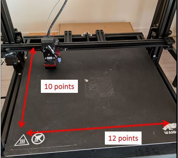

Il y a 120 points et j'ai mis à jour mon profil

Tu peux détailler tes 120 points? combien de lignes ou combien de colonnes? En sachant ça, tu pourras imprimer un fichier Gcode que je te fournirai, qui validera si le nivellement est actif.
il y a 11 minutes, pommeverte a dit :
Salut,
Voici le fichier à imprimer: TestNivel.gcode
Théoriquement, lors du déplacement dans la diagonale, la buse devrait monter de 20mm au centre du plateau. Si c'est le cas, alors cela signifie que le firmware applique bien le nivellement.

Salut,
il y a 41 minutes, Idealnight a dit :
regardes son screenshot il a noté G29 puis M420 S1
Effectivement, il ne devrait donc pas y avoir de message d'erreur.
