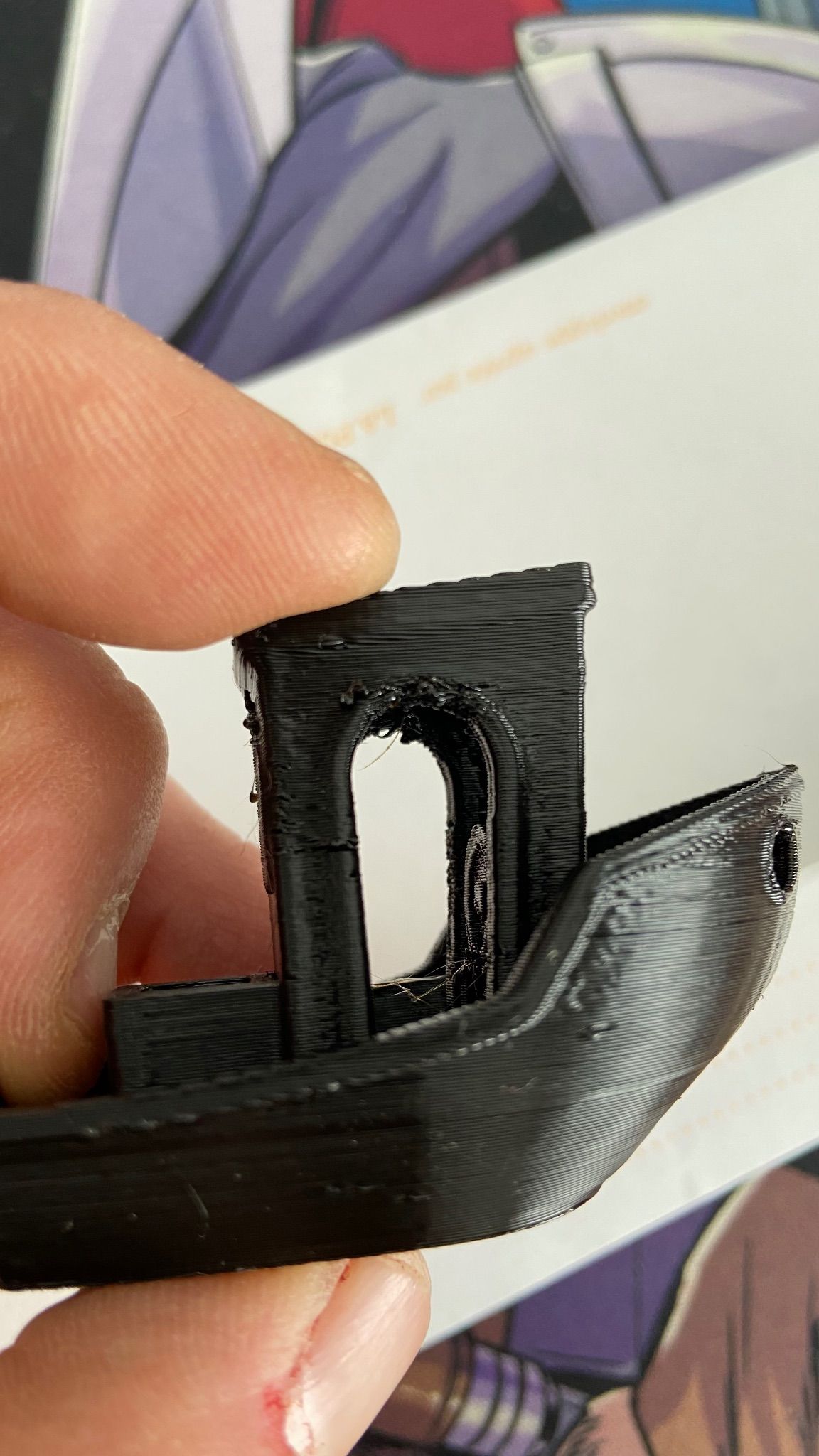

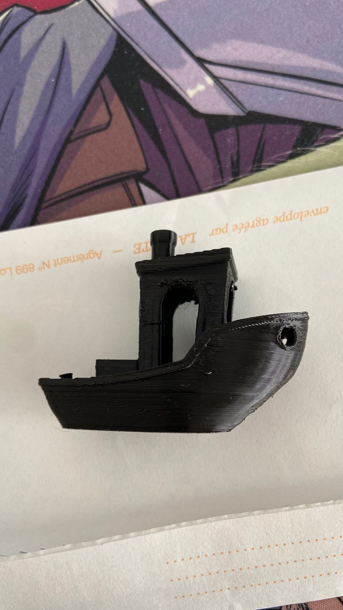

nayb Posté(e) Mai 27, 2022 Partager Posté(e) Mai 27, 2022 Bonjour. Je me permets d'ouvrir un sujet car je rencontre quelques soucis avec ma Chiron. J'essaye d'imprimer un banche mais j'ai quelques soucis, et principalement le filament qui ne tient pas au niveau des demi cercle de la cabine (voir photos). Que puis je faire pour résoudre ce soucis? J'tilise du PLA amazon, ma Chiron possède un refroidisseur de filament différent de celui fourni par défaut. Merci à vous Lien vers le commentaire Partager sur d’autres sites More sharing options...
Yellow T-pot Posté(e) Mai 27, 2022 Partager Posté(e) Mai 27, 2022 (modifié) il y a 44 minutes, nayb a dit : J'tilise du PLA amazon, ma Chiron possède un refroidisseur de filament différent de celui fourni par défaut. Bonjour, tu n'indiques pas à quelle T° buse tu imprimes ton PLA, normalement c'est vers 200°. Ça ressemble bien à une absence de refroidissement du filament. Soit tu n'as pas les bons paramètres dans ton trancheur (le 100 % ventilation est activé pour quelle couche ?) Soit ton diffuseur spécifique ne fonctionne pas (une photo de dispo ?) Soit ton ventilateur est HS. Voire un mélange des 3... Modifié (le) Mai 27, 2022 par Yellow T-pot Lien vers le commentaire Partager sur d’autres sites More sharing options...

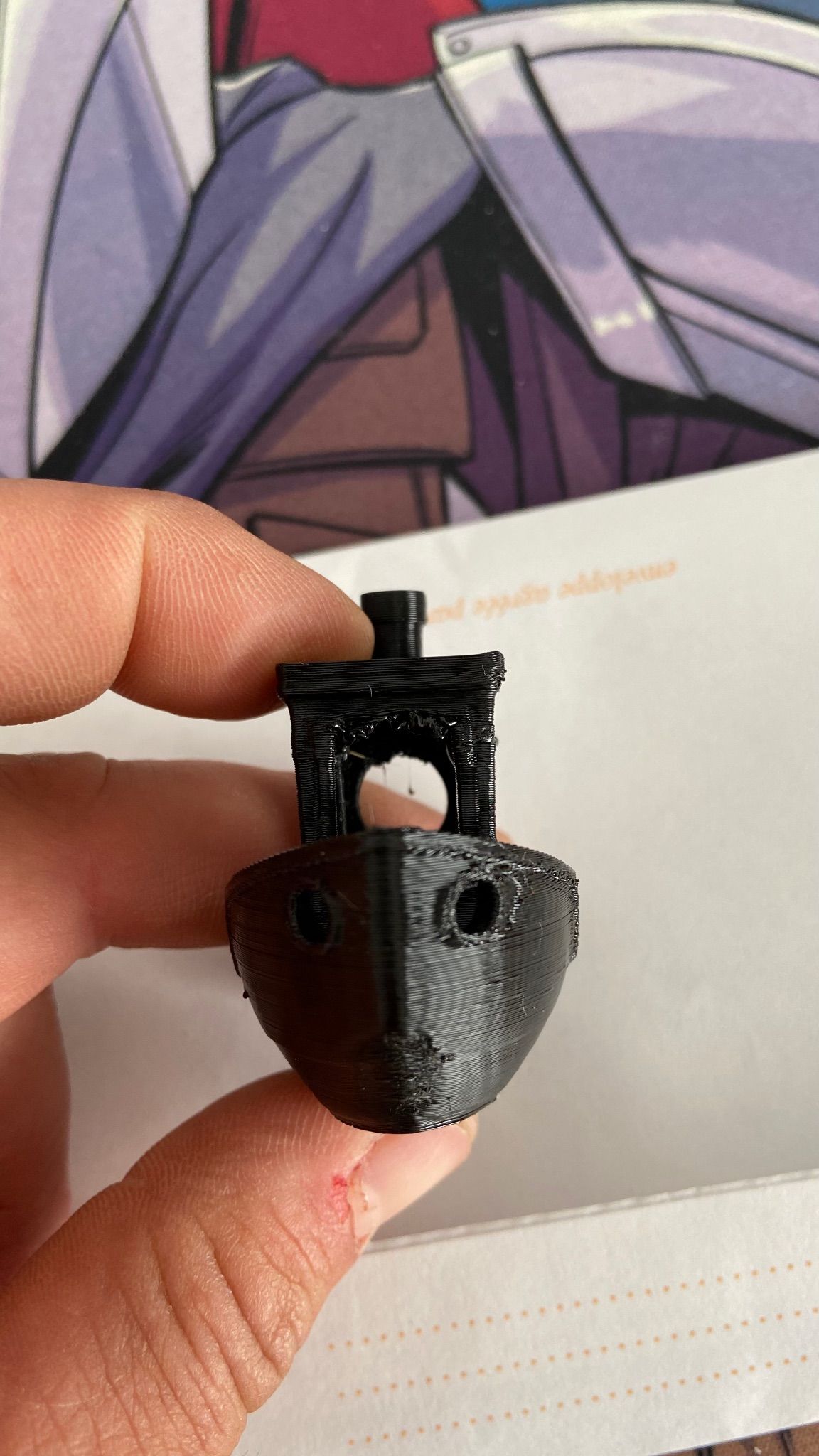

nayb Posté(e) Mai 27, 2022 Auteur Partager Posté(e) Mai 27, 2022 il y a 1 minute, Yellow T-pot a dit : Bonjour, tu n'indiques pas à quelle T° buse tu imprimes ton PLA. Ça ressemble bien à une absence de refroidissement du filament. Soit tu n'as pas les bons paramètres dans ton trancheur (le 100 % est activé pour quelle couche ?) Soit ton diffuseur spécifique ne fonctionne pas (une photo de dispo ?) Soit ton ventilateur est HS. Voire un mélange des 3... Déjà merci pour la réponse. J'imprime à 200°C. J'ai essayé une tour de température et j'obtiens tout autant de problème de couche. le diffuseur c'est celui ci: Lien thingiverse. Et j'ai vérifié mon ventilateur. Pour le 100%, c'est dans quel paramètre? j'utilise la dernière version de cura (la 4.13.1) Lien vers le commentaire Partager sur d’autres sites More sharing options...
Yellow T-pot Posté(e) Mai 27, 2022 Partager Posté(e) Mai 27, 2022 il y a 2 minutes, nayb a dit : le diffuseur c'est celui ci: Lien thingiverse. Et j'ai vérifié mon ventilateur. Ce type de diffuseur n'est pas simple à imprimer car les sections intérieures sont de petite dimension donc peuvent être bouchées à l'impression. Par expérience et pour avoir conçu et imprimé mes diffuseurs, un ventilateur de base type 4010 avec ce type de diffuseur à très faible section ne passe pas...je ne pense pas que cela soit efficace. Le test le plus probant, c'est de mettre un récipient rempli d'eau sous la buse et de passer le ventilateur à 100% pour voir réellement la surface qui est soufflée. On a vite des surprises... Refais un essai de Benchy avec le diffuseur d'origine pour voir la différence. Dans cura: 1 Lien vers le commentaire Partager sur d’autres sites More sharing options...

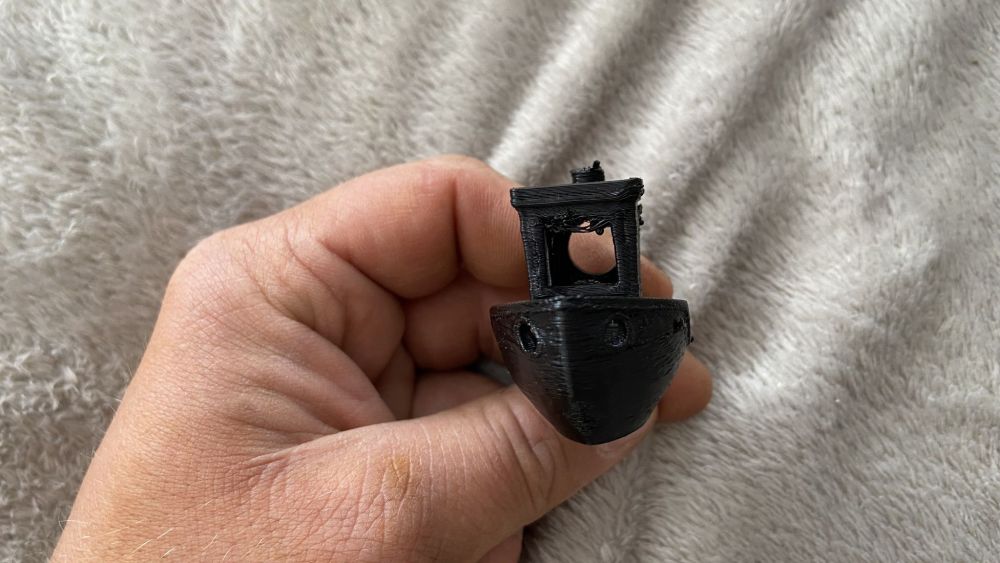

nayb Posté(e) Mai 27, 2022 Auteur Partager Posté(e) Mai 27, 2022 Après avoir remis le diffuseur d’origine, vérifier que le ventilateur fonctionnne bien et les paramètres de cura, j’obtiens ça. Ça s’effondre moins, mais ce n’est pas encore parfait. ca peut être encore amélioré? merci beaucoup pour l’aide déjà apporté Lien vers le commentaire Partager sur d’autres sites More sharing options...

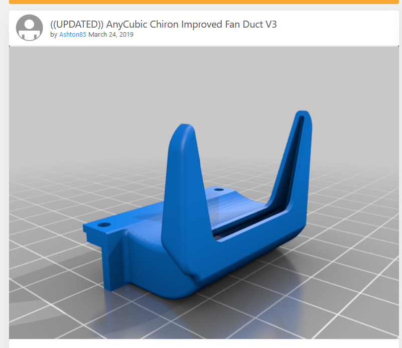

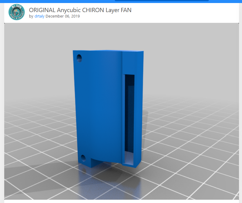

Yellow T-pot Posté(e) Mai 27, 2022 Partager Posté(e) Mai 27, 2022 Il y a 1 heure, nayb a dit : ca peut être encore amélioré? Oui, il est possible que tu sois un peu en sur extrusion donc que ton imprimante pousse trop de filament. Il faudrait vérifier si l'extrudeur est bien calibré. Tu as un tutoriel dans la rubrique du même nom :). Pour le diffuseur: En cherchant sur Thingiverse, je vois que le diffuseur d'origine ressemble à ça: Celui qui me semble une bonne alternative serait celui là si tu peux l'imprimer: je ne garantis pas le résultat mais à tester. Lien vers le commentaire Partager sur d’autres sites More sharing options...
nayb Posté(e) Mai 27, 2022 Auteur Partager Posté(e) Mai 27, 2022 Fin des tests pour ce soir. Pas de surextrusion (voir même une très légère sous extrusion). Je vais faire l'impression de ce fan duct et je te dis quoi. En tout cas merci pour ton temps pris à me répondre Lien vers le commentaire Partager sur d’autres sites More sharing options...

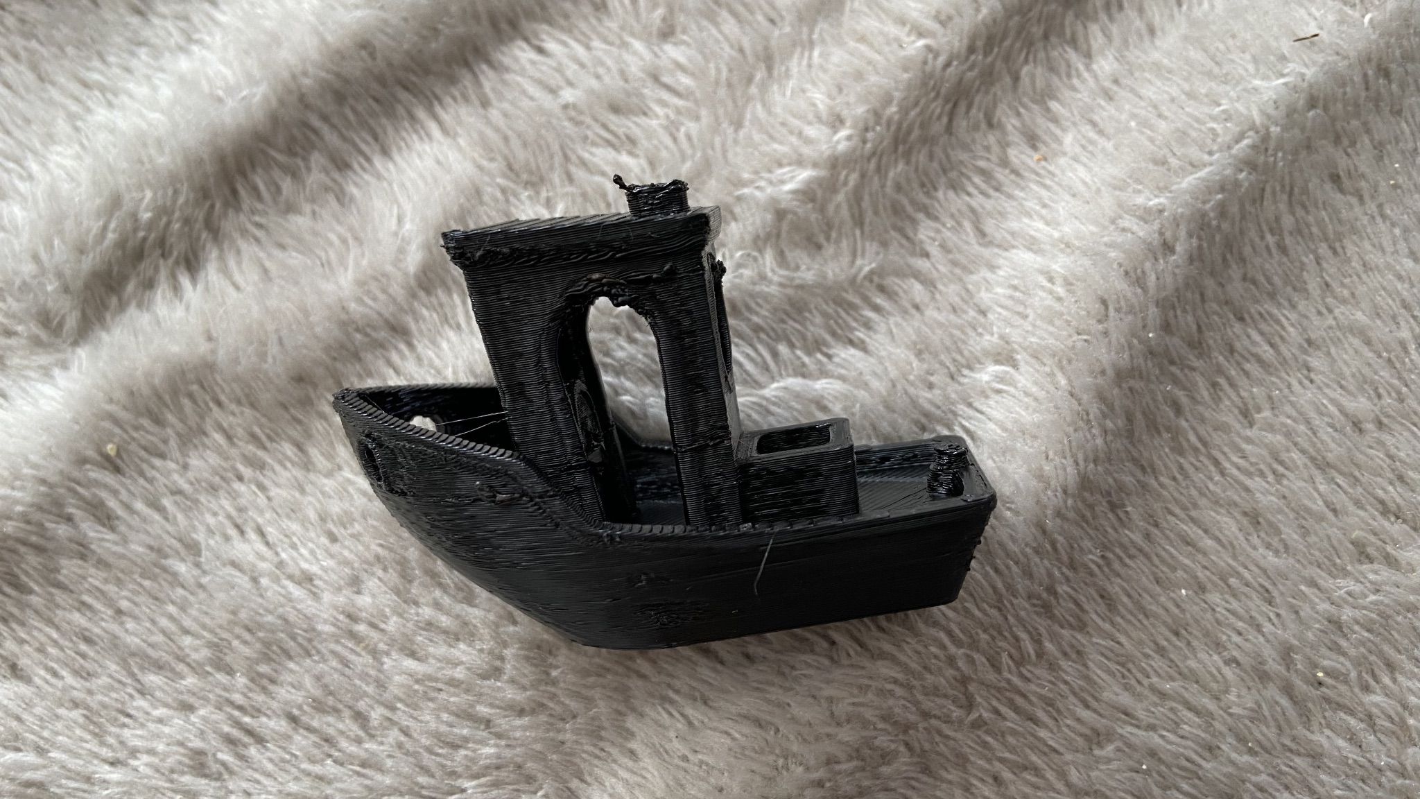

nayb Posté(e) Mai 28, 2022 Auteur Partager Posté(e) Mai 28, 2022 Bonjour. Voilà après changement du fan duct, j'ai réimprimer et ça s'améliore encore! Merci beaucoup pour l'aide apporté!! 1 Lien vers le commentaire Partager sur d’autres sites More sharing options...

sigiel Posté(e) Mai 28, 2022 Partager Posté(e) Mai 28, 2022 Le problème de la chiron est que le ventilateur est définie dans le firmware d'origine a 9v alors que c'est un 24v... duc oup il tourne de facon anémique. si ta un peut de temps je suis en train d'installe le Voron Afterburner sur la mienne. je donnerais l'adaptateur qui permet de l'installer sur la chariot d'origine quand j'aurait finit de le désigné . Lien vers le commentaire Partager sur d’autres sites More sharing options...
nayb Posté(e) Mai 28, 2022 Auteur Partager Posté(e) Mai 28, 2022 il y a 44 minutes, sigiel a dit : Le problème de la chiron est que le ventilateur est définie dans le firmware d'origine a 9v alors que c'est un 24v... duc oup il tourne de facon anémique. si ta un peut de temps je suis en train d'installe le Voron Afterburner sur la mienne. je donnerais l'adaptateur qui permet de l'installer sur la chariot d'origine quand j'aurait finit de le désigné . J’ai tout le temps qu’il faudra! c’est super gentil merci! c’est pas possible du coup de faire une modif dans le firmware pour améliorer le comportement du ventilo? Lien vers le commentaire Partager sur d’autres sites More sharing options...
