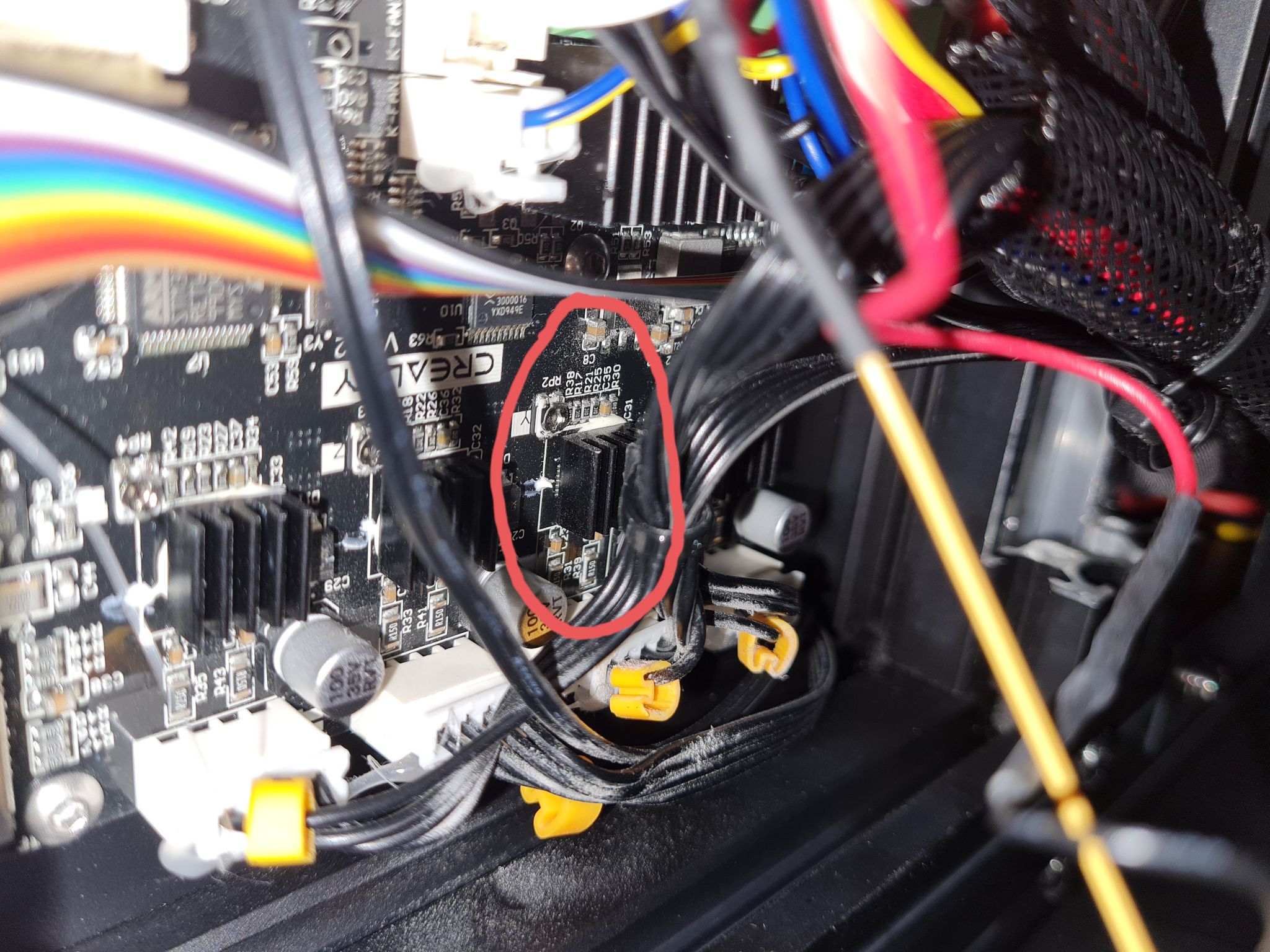

Après la vérification de la carte mère, les radiateurs sembles correctement fixés et le problème survient toujours (Photo ci-dessous).
Il y a quelques temps j'avais remplacé le ventilateur de la carte mère, tout allait bien pendant quelques mois puis récemment le moteur Y lâche sur toutes les impressions,
Je ne sais pas trop d'où vient le problème et si c'est réellement un problème de refroidissement du contrôleur. Est-ce que vous avez des idées ?
As tu vérifié le déplacement du y sans point dure (pour cela il faut enlever la courroie)
Sur le Y il y a un tendeur de courroie don les roulements peuvent casser ou bloquer  .il faut le démonter et sentir si les roulements grattes quand on les fait tourner dans les doigts
La ventilation des drivers est importante. Si tu as changé le ventilateur du boîtier par un ventilateur silencieux,  remet celui d'origine pour voir
Les connecteurs des câbles moteur sont fragiles et un mauvais contact ou un câble cassé au niveau du connecteur est vite arrivé

Bonjour à tous, merci pour vos réponses ! Non le soucis n'est pas réglé encore
Je n'ai pas trouver de point dur sur la courroie et j'ai ajouter un ventilateur pour un meilleur refroidissement
Le problème survient toujours et de plus en plus tôt dans l'impression
Si vous avez des pistes ?
