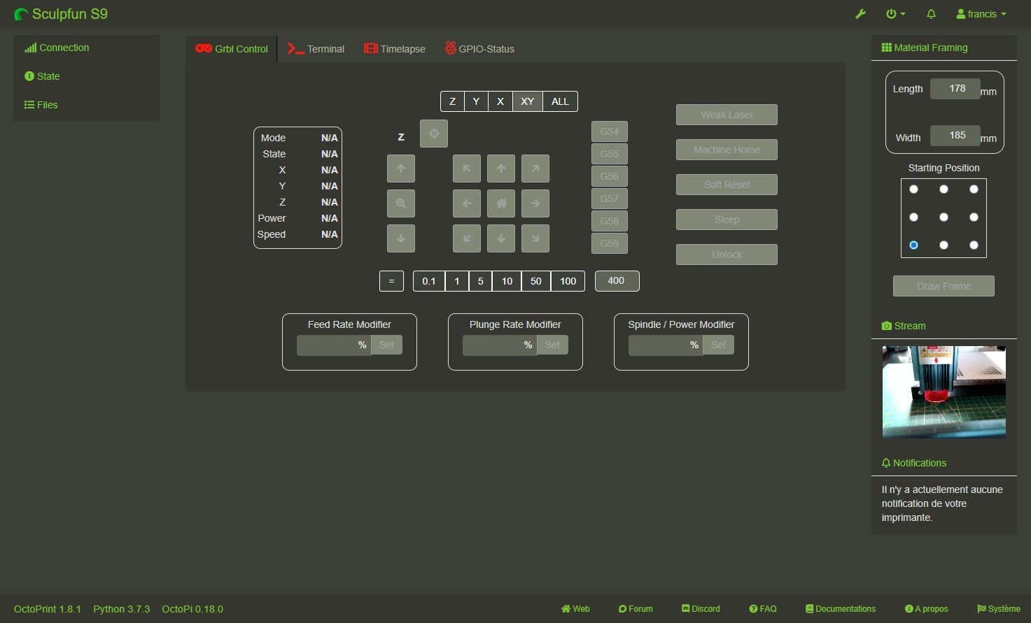

J'enregistre les fichiers en .gcode pour pouvoir ensuite les transférer sur le RPi Zero 2 sous Octoprint et l'extension Better GRBL et piloter le laser que je teste actuellement. Octoprint est moins regardant quant à l'extension du nom de fichier .gc, .gco et .gcode sont acceptés, je n'ai pas testé le .nc par contre.
Effectivement le test avec le maser est concluant en connectant OCTOPRINT  le Laser çà fonctionne très bien. (après quelques déboires merci @Savate)
Cette solution est intéressante pour placer la découpe Laser à l'extérieur .
Nota pour octoprint il faut enlever les plugins qui ne servent à rien (Dashboard, detailed progress, display layer progress, prehead botton, Customiser)
En fait j'avais un M73, M117 qui me générait des erreurs !
La commande sudo shutdown -h now ne coupe plus l'activité de Octoprint  Bizarre ???

Pour Octoprint sur un RPi Zero v2 (que j'avais encore en stock), je suis parti de l'image Octopi et n'ai installé que deux (en fait trois 😉 ) extensions :
  • Better GRBL Support
  • UI Customizer
  • Sidebar Webcam (que je préfère à celui fourni avec UI Custo)
La commande «sudo shutdown -h now» fonctionne correctement sur mon installation. L'utilisateur d'Octopirnt ( pi ) fait bien partie du groupe sudo ? Le fichier sudoers contient bien l’utilisateur «pi» avec les commandes qu'il peut lancer sans demande du mot de passe root ?
Modifié (le) par fran6p
salut @fran6p
Ok tout va bien çà fonctionne bien avec Ui customiser 😃  shutdown fonctionne aussi il faut attendre quelques minutes ....
