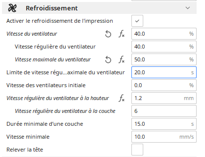

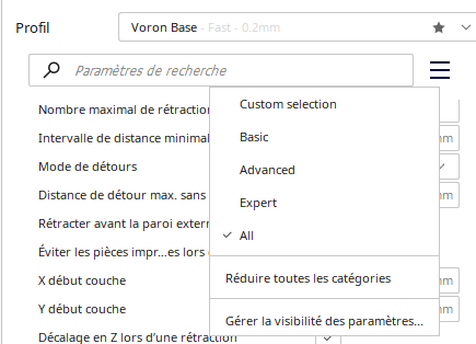

Savate Posté(e) Juin 6, 2022 Partager Posté(e) Juin 6, 2022 il y a 18 minutes, sand a dit : comment on fait pour la ventilation 1) il faut afficher tous les paramètres de cura : 2) la ventilation est dans la section refroidissement (sur le copies d'écran ce sont des réglages ABS, tu peux baisser un peu pus la ventilation si ta pièce n'a pas de ponts ou de gros surplombs) Lien vers le commentaire Partager sur d’autres sites More sharing options...
