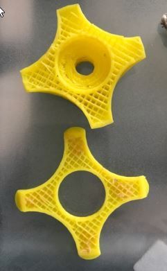

Bonjour, j'ai la noix qui soutient la bobine de fil qui s'est ouverte en deux, du coup je viens de voir que la construction est principalement un quadrillage et j'aimerai pour des pièces un peu grosses et sans pression de pouvoir les imprimer comme cela ce qui économise pas mal de matière
Je n'ai aucune idée, comment faire ?  Merci

tu n'as donc jamais regarder ta machine fonctionner, sinon, tu le saurais depuis le début
le quadrillage se chois dans le trancheur, parmi plusieurs option de motifs
pour une pièce souple et solide à la fois, choisir le "giroïde"
la densité du remplissage va déterminer la solidité de la piece, plus il est tend vers le 100%, plus la piece serra solide
pour mes prototype, j'utilise entre 10 et 20% , ce qui économise de la matière, certes, mais surtout du temps d'impression
en maintenant un minimum de solidité , ensuite je module le % et la forme de remplissage pour la piece définitive

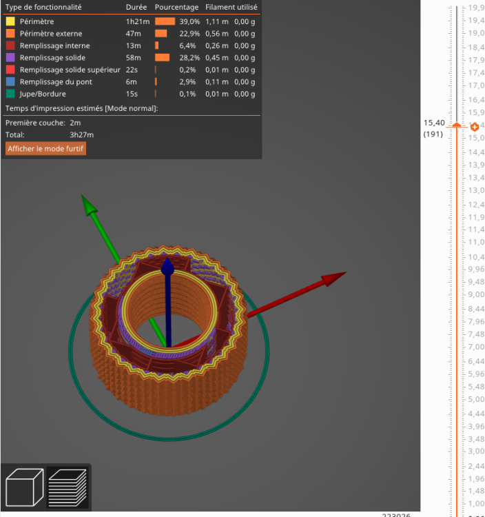

Tu n'es pas obligé d'imprimer la pièce pour voir les motifs, tu peux les visualiser dans l'aperçu couche par couche :1589181170_Capturedcran_2022-06-11_13-24-50.thumb.png.0657b5e2f459888b584d56678962f4b3.png

Oui tu as raison par contre c'est pour les dimensions de maillage  c'est à dire l’épaisseur des parois et l'écartement entre elles que je cherche à savoir dans prusa slicer où ça se règle
il y a une heure, pou a dit :
A priori, on ne peut pas les paramétrer. On peut juste jouer sur le taux de remplissage.
OK. Donc c'est le slicer qui en fonction du taux de remplissage  oblige l'imprimante à faire ces croisillons avec les dimensions de mailles que l'on peut voir sur ta capture d'écran . Ce qui veut dire qu'à 5% et selon le type de remplissage  on peut avoir de grande mailles?

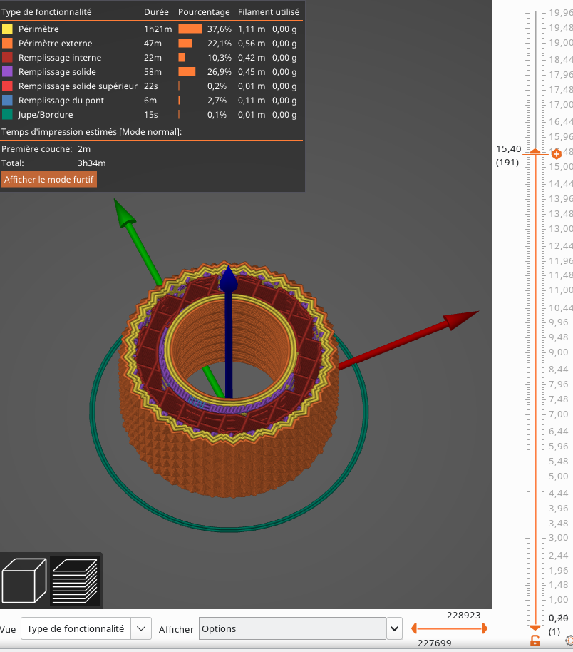

Oui. La même pièce que ci-dessus mais avec 5% de remplissage au lieu de 15% :
511207976_Capturedcran_2022-06-11_16-22-00.thumb.png.ac07de6d255621d7a3271915db4d3c43.png
On ne gagne pas grand chose en temps et en matière. Par contre, on perd en solidité.
En général, je ne mets jamais moins de 15% et rarement plus de 40%.
Merci avec ta copie d'écran je pige mieux  pour les pourcentage je suis dans la même fourchette
