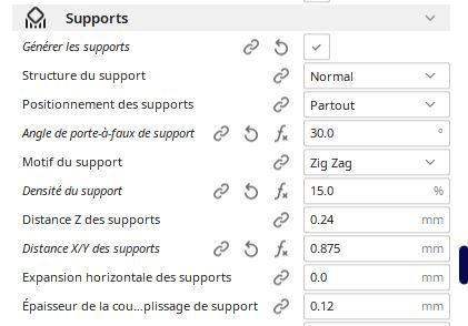

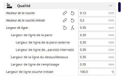

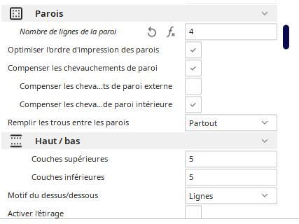

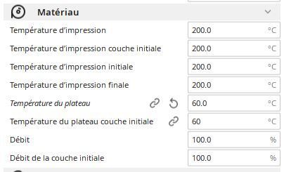

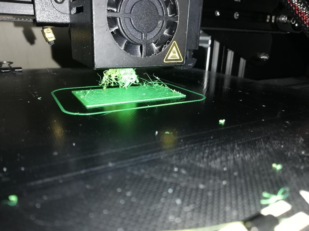

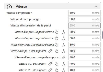

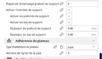

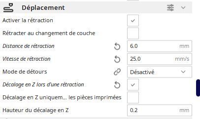

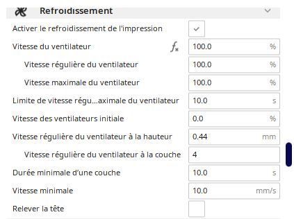

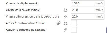

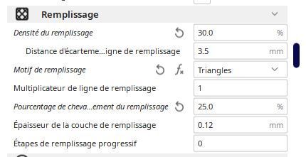

Bonjour à tous, voilà trois jours que j'essaie d'imprimer, et j'observe le même problème : impression ratée, alors que sans rien changer, avant tout allait très bien, et ce avec le même filament (PLA).
Si une âme charitable pourrait bien m'expliquer ce qui cloche ?
Ci-joint mes paramètres cura au cas-où.
D'avance merci.
Et bien sûr une photo de mon chef d'oeuvre.

je pense que le problème ne vient pas de tes réglages cura, je pense qu ils viennent plus tôt de la buse.
Si je ne me trompe pas tu as une reality ender 3,je l'avais et j avais bcp de problèmes d adhérence je pense que le problème vient du calibrage de l imprimante 3d,donc il faut que tu le régle, pour t aider je te conseil une video, voici le lien:
à l’instant, imprimante73 a dit :
ou du levier de l'extrudeur qui aime se fendre la poire.
quoi qu'il arrive il va te falloir passer par la titi's procédure et sera l'occasion de voir et lire de beaux tutos bien utiles section creality du forum.
Et comme le précise notre ami @Savate vérifier le bras de l'extrudeur car c'est un classique 🙂
Ok merci à tous.
J'ai déjà fait la procédure avant, mais là je vais recommander des têtes, du capricorn et un extrudeur (même si celui que j'ai ne semble pas être fendu).
Et je vais faire le nivellement comme vous me l'avez conseillé.
Dès que je reçois tout ça, je vous tiens au courant.
Encore merci à tous, vous êtes au top.
