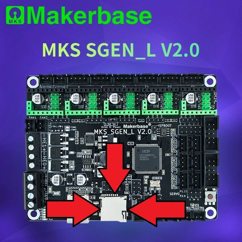

Je viens de reçevoir une MKS SGEN L v2.0 avec un écran TS35 pour upgrade une Alfawise U20, j'ai faits tous les branchements mais je suis face à un problème, je souhaite compiler la version de Marlin adapté pour ma config.

J'ai essayé en partant de la version non bugfix de marlin 2.0.9.4 en changeant les paramètres pour adapter à mon setup et ça a fonctionné mais un problème entrainant un autre, je ne sais pas comment flasher ma carte avec le firmware.bin, je n'aie pas de lecteur de cartes SD que ce soit sur la carte-mère ou l'écran et les seules infos que j'ai là-dessus c'est qu'on peut flasher par USB un firmwarer.hex du coup je suis un peu perdu.
Je me suis peut-être lancé dans quelque chose qui demande un peu plus de compétence que ce que j'ai.
