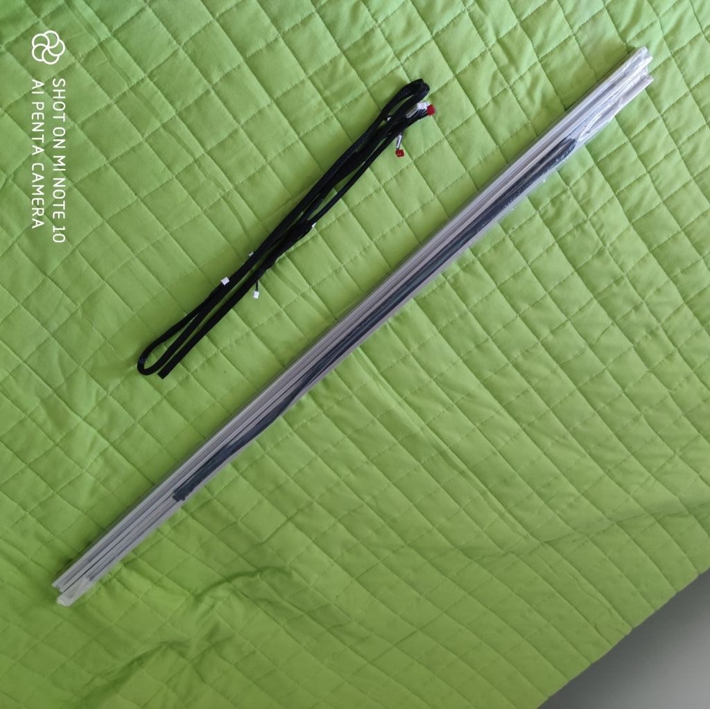

Premièrement, le kit de rallonge.
Il se compose de
           -rallonge profilé d'a peu près 1m, anodisé de la couleur du châssis, les graduations en cm disparaissent par rapport au profilé d'origine.
           -une paire de courroie crantée, 25 cm trop longue pour plus de sureté je pense.
           -un nouveau faisceau pour la partie électrique.
           -un mode d'emploi plus que succinct, ou la seul chose détaillé est le changement du paramètre de longueur pour le Y dans GRBL.

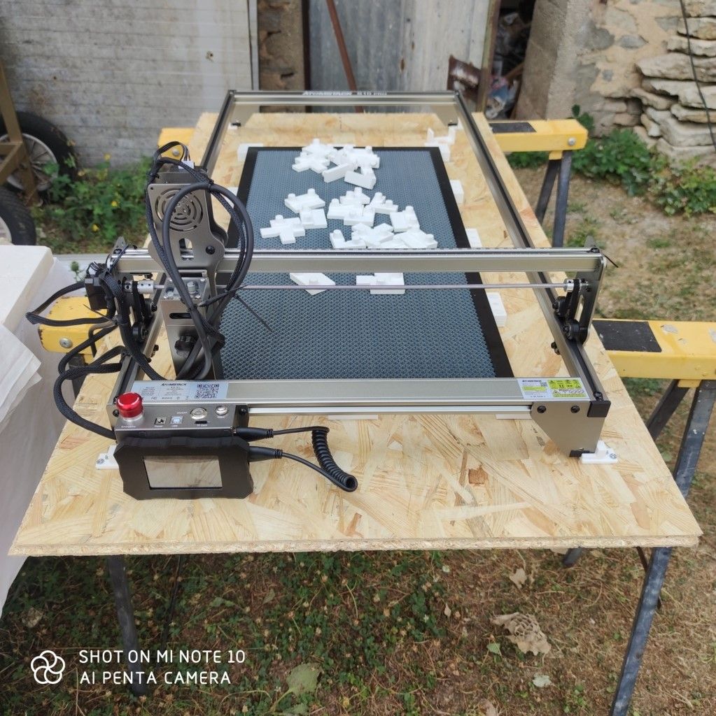

Après avoir préparé tout ça je me suis donc lancé dans l'installation du graveur et du panneau en nid d'abeille sur une planche de travail.
Celle ci consiste en une planche d'OSB de 16mm qui va servir en même temps de martyr, puisque le panneau nid d'abeille fait 22mm d'épaisseur et qu'avec cette différence de hauteur, le laser n'aura pas assez de focus pour vraiment la brûler.

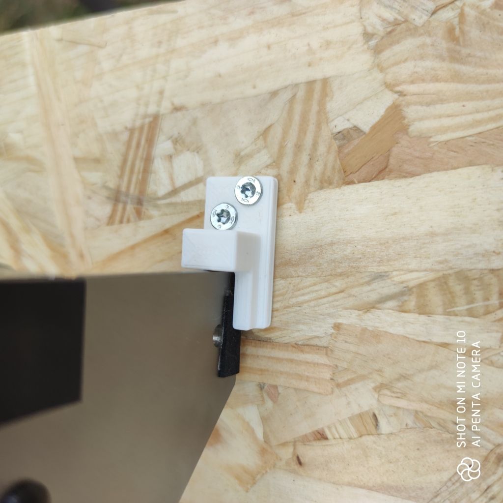

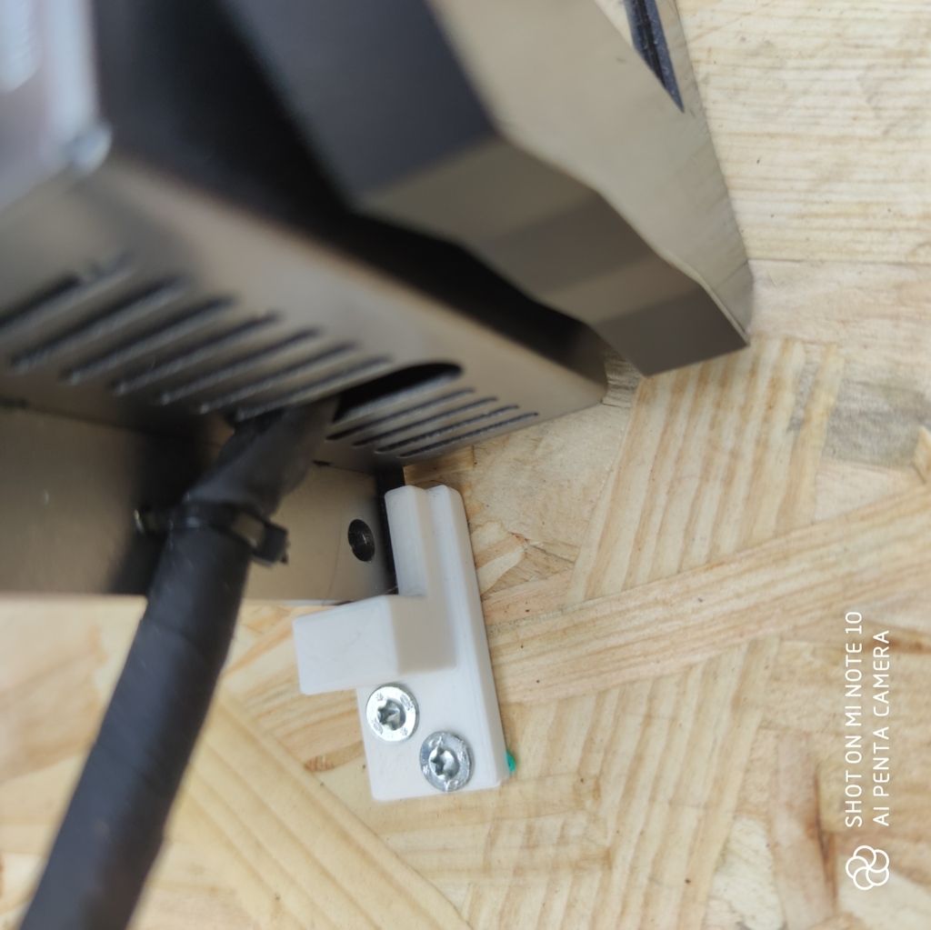

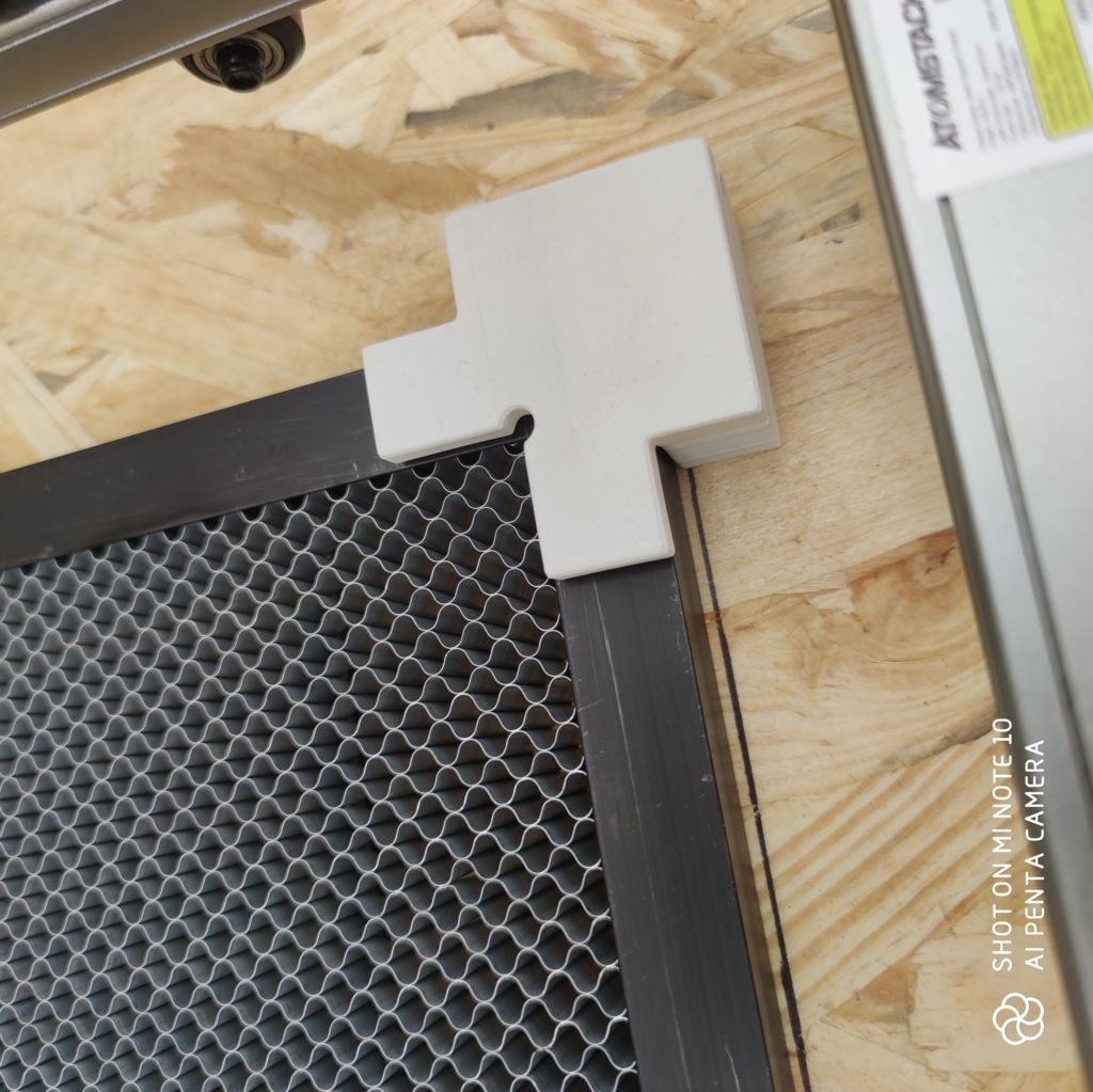

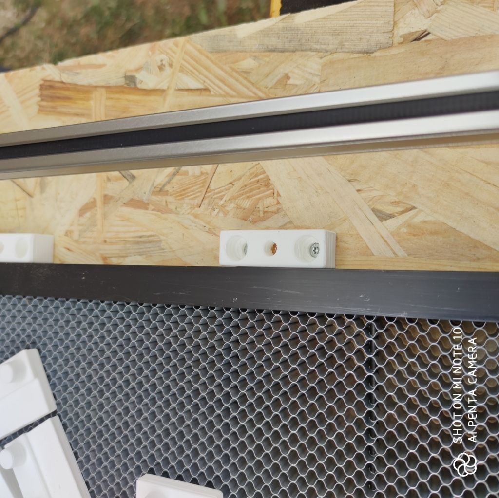

J'ai créer en 3D un certain nombre de cale pour centrer et bloqué tout ça.
1855110590_IMG_20220804_135615(FILEminimizer).thumb.jpg.10fa660b31fc4d8f0d94ca092fdf0f78.jpg617595181_IMG_20220804_135618(FILEminimizer).thumb.jpg.d8087933aaf2f70ed302d86c11dbb8f4.jpg
d'abord des cales à chaque pieds pour toujours poser le graveur de façon identique.

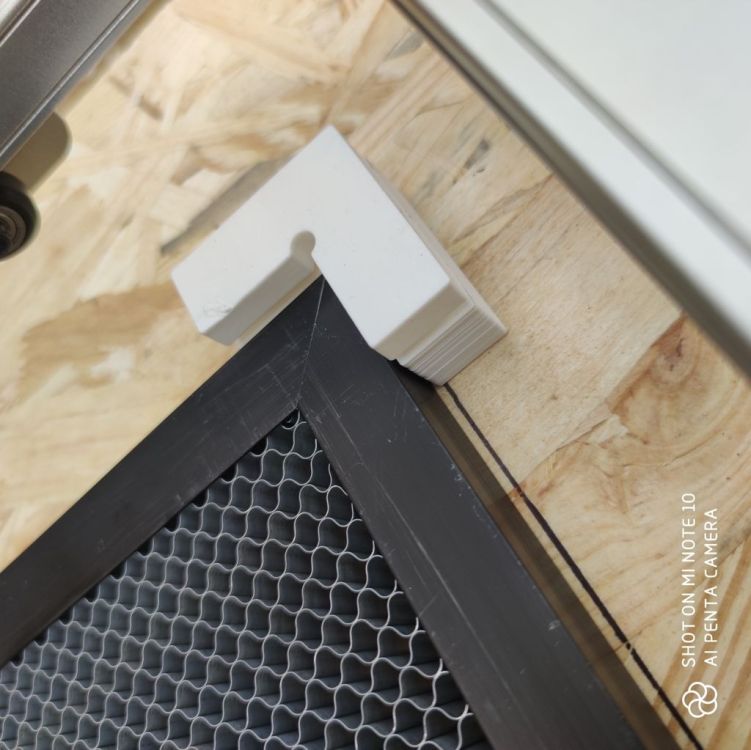

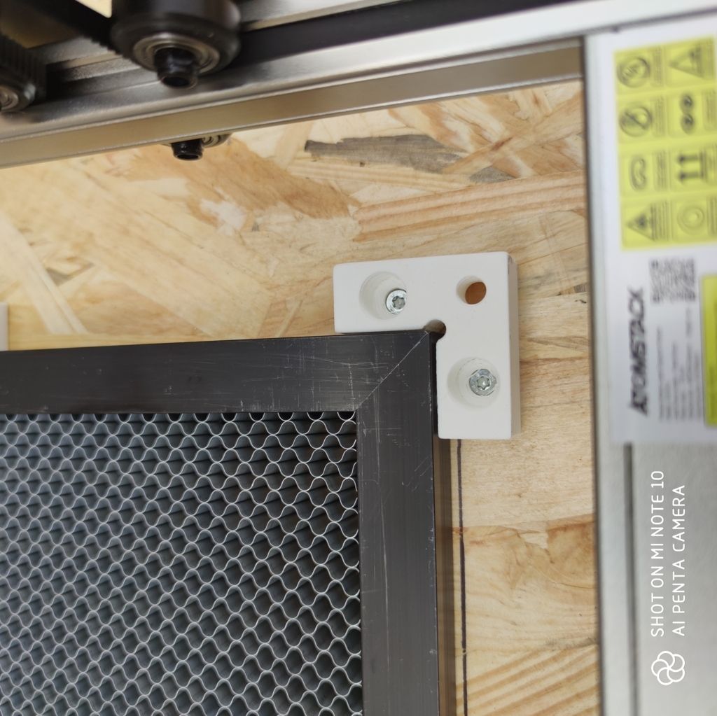

Ensuite des cales à chaque coin et sur le pourtour du panneau nid d'abeille.1493439035_IMG_20220804_135622(FILEminimizer).thumb.jpg.736b4d3e2f17d73d5252cc916ec9b1f1.jpg1890590472_IMG_20220804_135625(FILEminimizer).thumb.jpg.3eab18fa56c02192b433aca04f8b8ad3.jpg

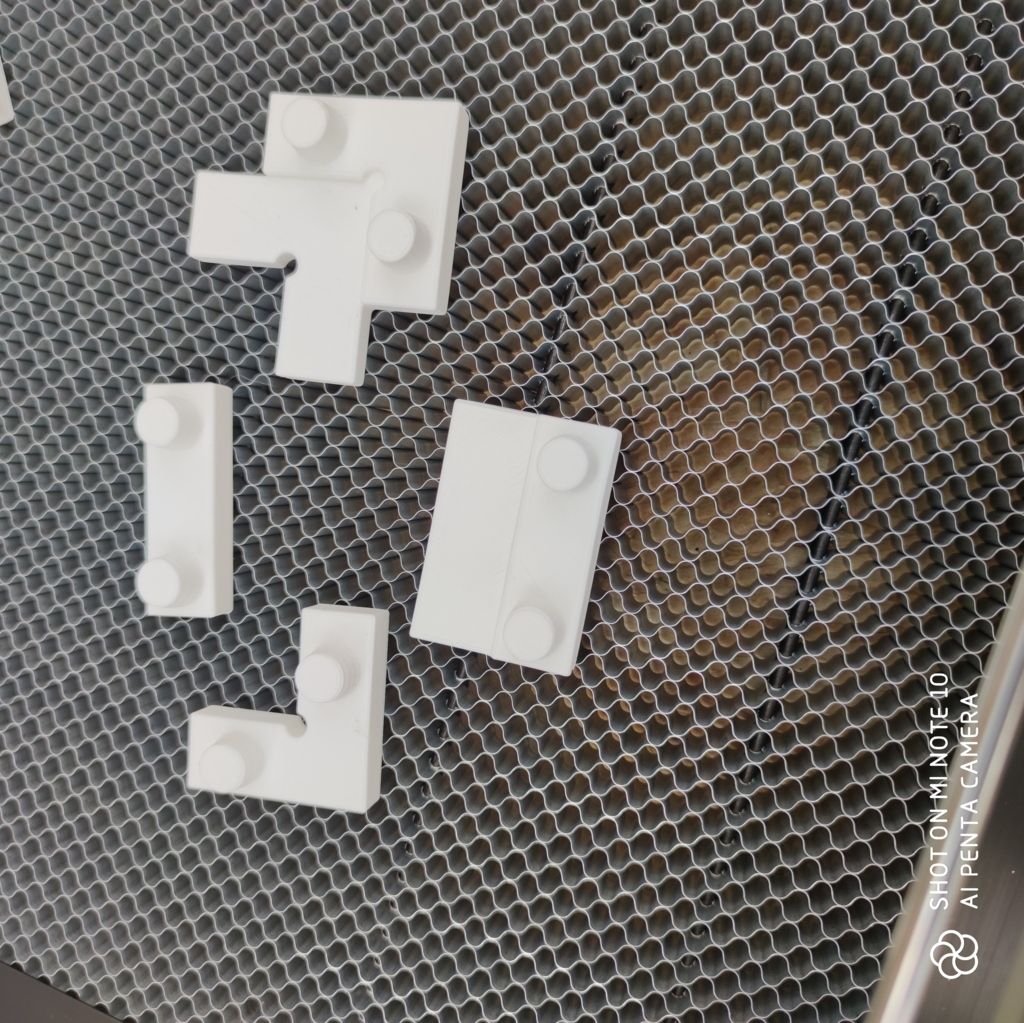

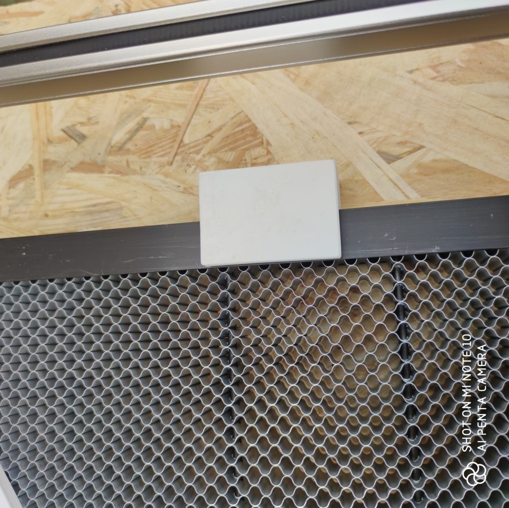

J'ai aussi prévu que les cales autour du panneau nid d'abeille servent pour mettre en place des centreurs pour les panneaux de bois. 2 jeux, un prenant en compte le rebord du panneau nid d'abeille, pour que l'élément gaver/couper se trouve strictement sur la partie nid d'abeille, et l'autre ne prenant pas en compte se rebord pour être dans les limites maxi de gravure/découpage.
1110522949_IMG_20220804_135641(FILEminimizer).thumb.jpg.08acace60c34b9298cd186fda389413b.jpg1170906086_IMG_20220804_135652(FILEminimizer).thumb.jpg.0b66f2f46966b20ffbf58a380a417d9e.jpg776944053_IMG_20220804_135656(FILEminimizer).thumb.jpg.ecfae5ce57613e6f91d8b66dd096b1d9.jpg
72046780_IMG_20220804_135715(FILEminimizer).thumb.jpg.9d9f2fc1bcc2e6f48c3fc7775ca40075.jpg1165815978_IMG_20220804_135720(FILEminimizer).thumb.jpg.2a29b867b56290c6c6f607f3526f972d.jpg
Comme le panneau nid d'abeille est un peu plus petit que la zone de travail maxi (40x80 pour une zone de travail de 41x85) le panneau à été caler sur X=0 et Y=0.

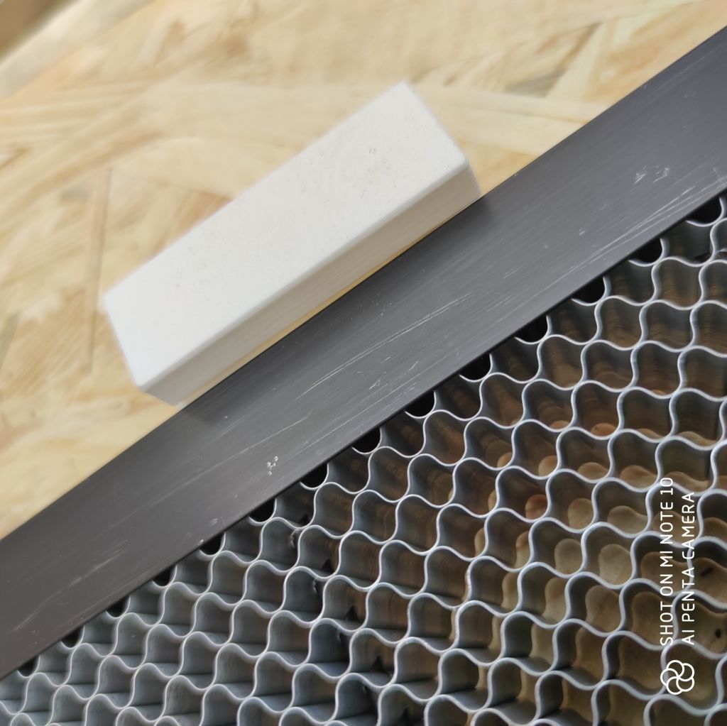

Il me reste à faire des cales s'insérant dans le nid d'abeille au cas où je travail avec des objets de petites dimension.
Je doit aussi travailler sur la façon de plaquer correctement les planches sur le panneau nid d'abeille, j'ai prévu un emplacement pour un écrou M8 sous mes cales autour du panneau mais je n'ai pas encore la partie supérieur.
Voilà pour l'instant, je vais pouvoir commencer les essais et les projets sérieusement maintenant.
