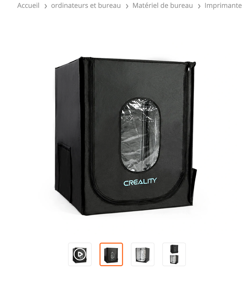

xavax Posté(e) Juin 20, 2022 Partager Posté(e) Juin 20, 2022 Bonjour, je voudrais acheter le caisson créality pour isoler mon imprimante qui est dans la cave.... Faut il mettre l'ensemble de l'imprimante ou vaut il mieux eviter de mettre le boitier de commande ? S'il vaut mieux eviter de mettre le boitier auriez vous un dérouleur de bobine a conseiller avec roulement car le mien est fixé au boitier.... Merci pour vos conseils voici le caisson en question 750 * 700 * 900mm : https://fr.banggood.com/Creality-3D-Big-Enclosure-for-Ender-5-or-5-pro-or-5-plus-or-CR-10Pro-or-10-V2-3D-Printer-Aluminum-Foil-with-Flame-Retardant-Enclosure-p-1626254.html?utm_source=googleshopping&utm_medium=cpc_organic&gmcCountry=FR&utm_content=minha&utm_campaign=aceng-pmax-frg-fr-pc¤cy=EUR&cur_warehouse=ES&createTmp=1&utm_source=googleshopping&utm_medium=cpc_eu&utm_content=sandra&utm_campaign=aceng-pmax-frg-hotsale-ca2-7ysale21-cate-6ysale22-220617&ad_id=https://fr.banggood.com/Creality-3D-Big-Enclosure-for-Ender-5-or-5-pro-or-5-plus-or-CR-10Pro-or-10-V2-3D-Printer-Aluminum-Foil-with-Flame-Retardant-Enclosure-p-1626254.html?utm_source=googleshopping&utm_medium=cpc_organic&gmcCountry=FR&utm_content=minha&utm_campaign=aceng-pmax-frg-fr-pc¤cy=EUR&cur_warehouse=ES&createTmp=1&utm_source=googleshopping&utm_medium=cpc_eu&utm_content=sandra&utm_campaign=aceng-pmax-frg-hotsale-ca2-7ysale21-cate-6ysale22-220617&ad_id=https://fr.banggood.com/Creality-3D-Big-Enclosure-for-Ender-5-or-5-pro-or-5-plus-or-CR-10Pro-or-10-V2-3D-Printer-Aluminum-Foil-with-Flame-Retardant-Enclosure-p-1626254.html?utm_source=googleshopping&utm_medium=cpc_organic&gmcCountry=FR&utm_content=minha&utm_campaign=aceng-pmax-frg-fr-pc¤cy=EUR&cur_warehouse=ES&createTmp=1&utm_source=googleshopping&utm_medium=cpc_eu&utm_content=sandra&utm_campaign=aceng-pmax-frg-hotsale-ca2-7ysale21-cate-6ysale22-220617&ad_id=https://fr.banggood.com/Creality-3D-Big-Enclosure-for-Ender-5-or-5-pro-or-5-plus-or-CR-10Pro-or-10-V2-3D-Printer-Aluminum-Foil-with-Flame-Retardant-Enclosure-p-1626254.html?utm_source=googleshopping&utm_medium=cpc_organic&gmcCountry=FR&utm_content=minha&utm_campaign=aceng-pmax-frg-fr-pc¤cy=EUR&cur_warehouse=ES&createTmp=1&utm_source=googleshopping&utm_medium=cpc_eu&utm_content=sandra&utm_campaign=aceng-pmax-frg-hotsale-ca2-7ysale21-cate-6ysale22-220617&ad_id=https://fr.banggood.com/Creality-3D-Big-Enclosure-for-Ender-5-or-5-pro-or-5-plus-or-CR-10Pro-or-10-V2-3D-Printer-Aluminum-Foil-with-Flame-Retardant-Enclosure-p-1626254.html?utm_source=googleshopping&utm_medium=cpc_organic&gmcCountry=FR&utm_content=minha&utm_campaign=aceng-pmax-frg-fr-pc¤cy=EUR&cur_warehouse=ES&createTmp=1&utm_source=googleshopping&utm_medium=cpc_eu&utm_content=sandra&utm_campaign=aceng-pmax-frg-hotsale-ca2-7ysale21-cate-6ysale22-220617&ad_id= Lien vers le commentaire Partager sur d’autres sites More sharing options...
Titi78 Posté(e) Juin 20, 2022 Partager Posté(e) Juin 20, 2022 Evite de mettre le boîtier et la bobine dans le caisson Lien vers le commentaire Partager sur d’autres sites More sharing options...
xavax Posté(e) Juin 20, 2022 Auteur Partager Posté(e) Juin 20, 2022 Mais du coup la bobine va prendre l’humidité à la cave ? Lien vers le commentaire Partager sur d’autres sites More sharing options...
Titi78 Posté(e) Juin 20, 2022 Partager Posté(e) Juin 20, 2022 C'est pour ça que la bobine doit être rangée dans une boîte étanche ou un sac congélation avec du silicate pour absorber l'humidité. Tu peux aussi te faire une boîte dévidoir étanche pour stocker et utiliser tes bobines Lien vers le commentaire Partager sur d’autres sites More sharing options...
xavax Posté(e) Juin 27, 2022 Auteur Partager Posté(e) Juin 27, 2022 Ok pour la bobine j’ai une Boîte étanche à la cave ça va le faire. Par contre le boîtier c’est compliqué car les câbles sont courts…. Et j’ai aussi un bl touch raccordé au boîtier Lien vers le commentaire Partager sur d’autres sites More sharing options...
Titi78 Posté(e) Juin 28, 2022 Partager Posté(e) Juin 28, 2022 J'avais acheté une ralonge pour les câbles de ma cr10s https://www.amazon.fr/dextension-Creality-CR-10-Cr-10s-CR-10-400-CR-10-500-imprimante/dp/B0787T9FJ3/ref=mp_s_a_1_1?crid=I8SJCYYXFT7O&keywords=rallonge+cr10s&qid=1656391470&sprefix=ralonge+cr10s%2Caps%2C118&sr=8-1 Lien vers le commentaire Partager sur d’autres sites More sharing options...
