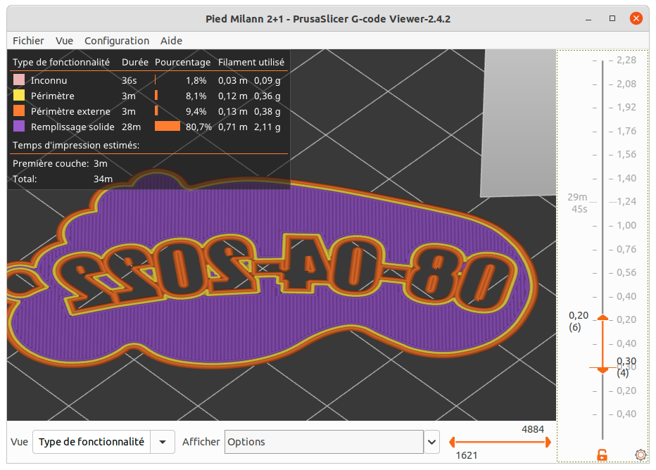

Faf Posté(e) Juin 24, 2022 Partager Posté(e) Juin 24, 2022 Salut à toutes et à toutes, Je sui sun peu en panique, j'essayais d'imprimer 2 fichiers stl l'un sur l'autre, mais il y a un decalage entre les 2 fichiers, alors que Cura me propose bien cette superposition. J'ai l'impression que ca vient de mon nouveau firmware, Molise, car avec celui d'origine, ca ne me posait pas de problemes! ( discussion autour du firmware: ) En image le decalage des fichiers. 1er stl : C'est une date ecrite en noir 2eme stl : son contour pour en faire un porteclé NOTA : mes fichiers sont correctement alignée dans cura, j'en supprime un et exporte le gcode, puis Ctrl+z, je supprime l'autre et exporte le 2nd gcode. Lien vers le commentaire Partager sur d’autres sites More sharing options...

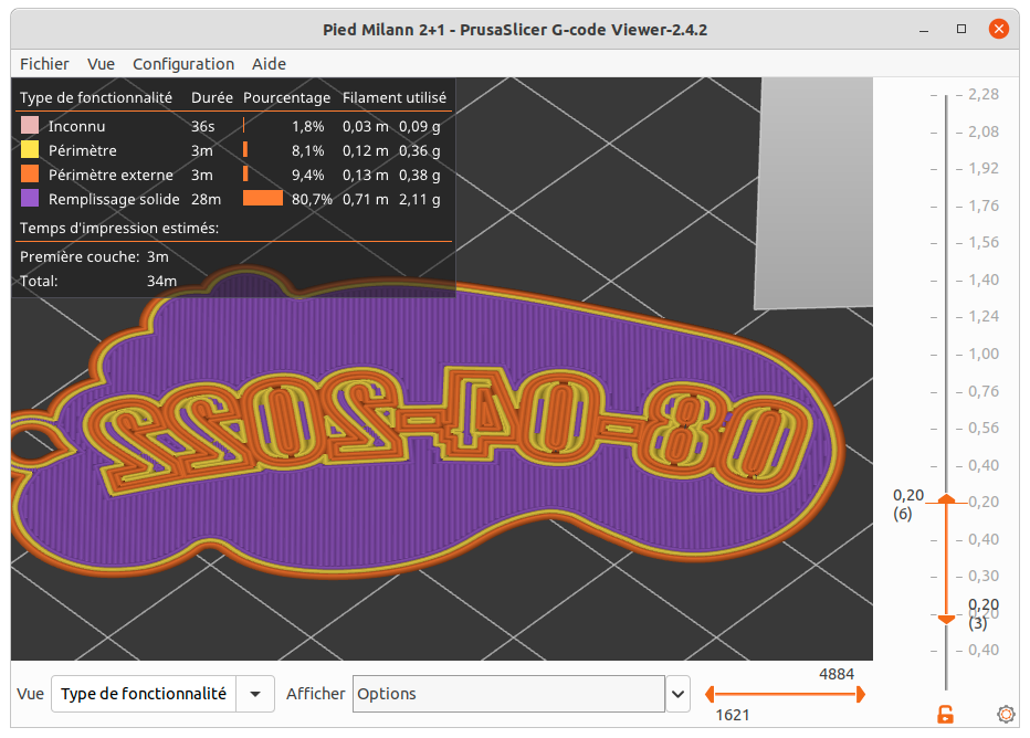

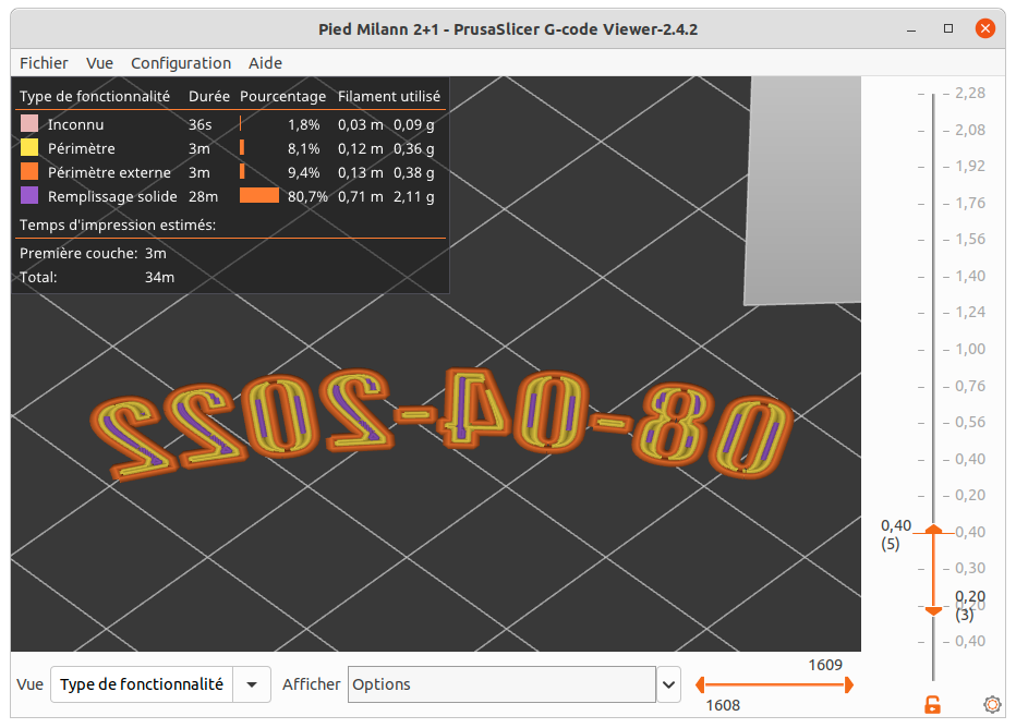

PPAC Posté(e) Juin 24, 2022 Partager Posté(e) Juin 24, 2022 (modifié) il y a 44 minutes, Faf a dit : Je joins ici les fichiers gcode, si tu reussi a les ouvrir en meme temps, quel logiciel utilise-tu? En fait, je triche. Je copie colle le contenu de l'un dans le début de l'autre et je regarde avec Prusa gcode viewer le résultat de cette fusion (en ajustent les couches visibles... ) Et là, cela, semble se superposer pile poil ... il y a 44 minutes, Faf a dit : NOTA : j'avais deja noté que j'avais des decallage de Home...., qqfois, il me fait une ligne de purge au milieu du plateau et veut imprimer à coté de la plaque!... Ca fait sauter la courroie dentée, et ca fait peur pour la mécanique!.... Ha ba il fallait commencer par dire cela ! Donc si tu n'a pas un Home constant pas simple de superposer deux impressions qui font chacune un home ... Mais alors là ... pas simple de savoir si c'est le firmware ou la machine (ou les deux ) ... et ou si un contournement du problème serai de se bidouiller des fichiers pour ne pas faire de home lors de la seconde impression ou les fusionner et mettre un M600 ( changement de filament ) ou une pause ( G4 ou M1 ) en lieu et place du g-code de fin et du g-code de début entre les deux partie de fichier fusionné ... Modifié (le) Juin 24, 2022 par PPAC Lien vers le commentaire Partager sur d’autres sites More sharing options...
