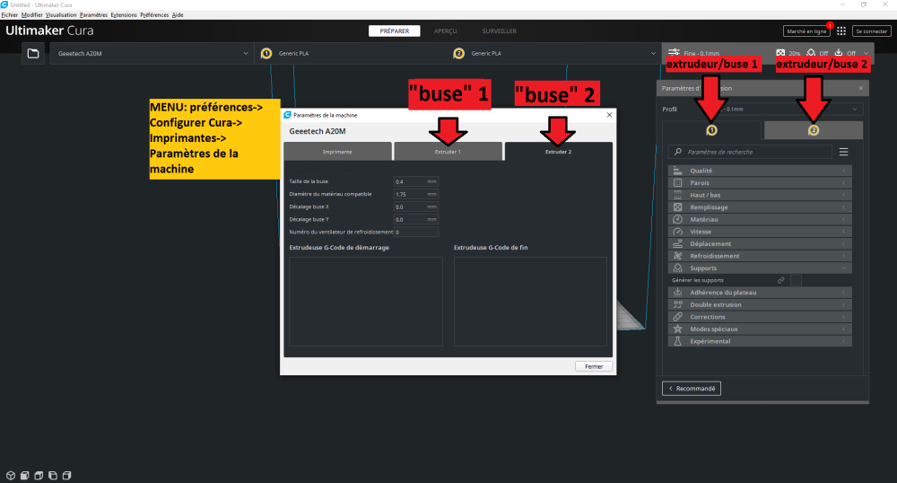

muller Posté(e) Juin 27, 2022 Auteur Partager Posté(e) Juin 27, 2022 Il y a 23 heures, pommeverte a dit : Il suffit d'aller dans le bon onglet, non? merci! mais si je modifie un paramètre sur "extrudeur/buse1" , j'ai le même paramétrage que se fait automatiquement sur la "buse2"... on peut les rendre indépendantes... car si il commence par la buse 2 , il lance l'impression en chauffant à 200 la buse 1 et à met la température d'attente de 180 sur la buse 2. et le résultat est vraiment pas terrible.... je viens seulement de m'en apercevoir. Lien vers le commentaire Partager sur d’autres sites More sharing options...
pommeverte Posté(e) Juin 27, 2022 Partager Posté(e) Juin 27, 2022 il y a 3 minutes, muller a dit : si je modifie un paramètre sur "extrudeur/buse1" , j'ai le même paramétrage que se fait automatiquement sur la "buse2" quel paramètre par exemple? tu utilises quelle version de Cura? pas la 5.0 j'espère... il y a 4 minutes, muller a dit : si il commence par la buse 2 , il lance l'impression en chauffant à 200 la buse 1 et à met la température d'attente de 180 sur la buse 2 Je pense que ce sont tes Gcodes de démarrage (global et pour chaque extrudeur) qui ne sont pas corrects. Est-ce que tu peux les fournir (avec copier-coller dans ton message plutôt que des impressions écran )? Lien vers le commentaire Partager sur d’autres sites More sharing options...

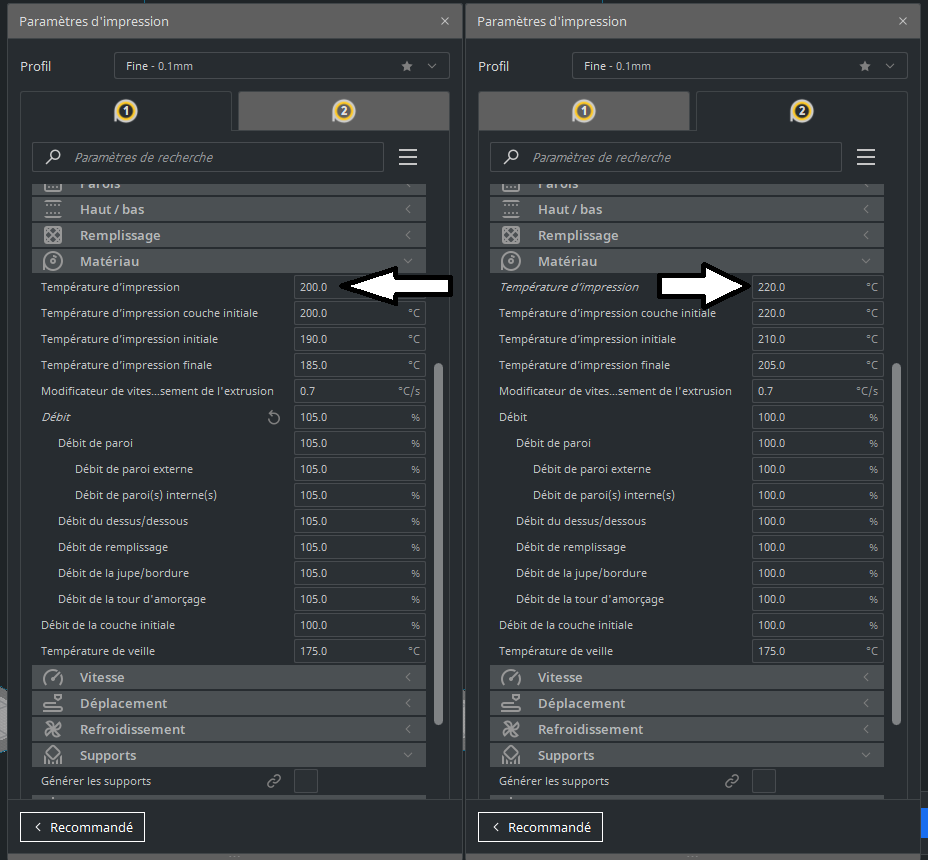

pommeverte Posté(e) Juin 28, 2022 Partager Posté(e) Juin 28, 2022 (modifié) il y a 37 minutes, muller a dit : Donc, si je change une température, cela se fait automatiquement sur les deux Ben, non, la preuve en image : Citation il y a 37 minutes, muller a dit : on peut faire un copier collé sur cura? oui, avec les gcodes de démarrage et de fin (copié = touche Ctrl + c ; collé / vidé = touche Ctrl + v) Modifié (le) Juin 28, 2022 par pommeverte Lien vers le commentaire Partager sur d’autres sites More sharing options...
