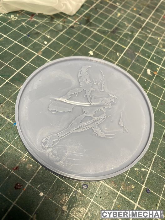

Le FEP est neuf et j'ai déjà fait cette impression par le passé (2 fois) et je n'ai jamais eu ce problème sur ce modèle. J'ai changé le FEP car toutes mes impressions "à plat" me faisaient ca dernièrement; je pensais que le FEP était fatigué mais même neuf c'est pareil !!! (FEP Créality, pas une marque obscure)

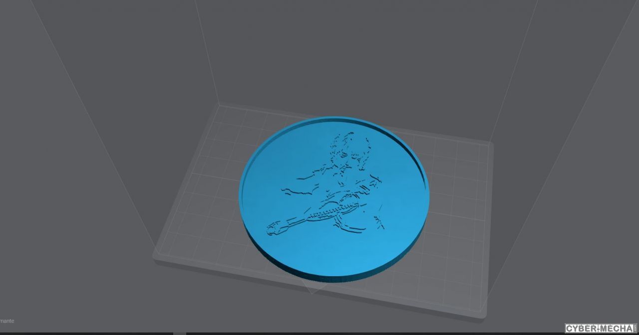

Il est à plat sur le plateau et rempli l'espace disponible

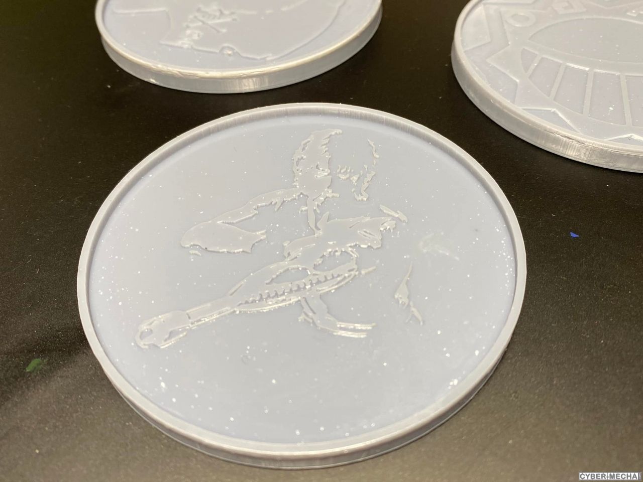

resultat precedent en avril :

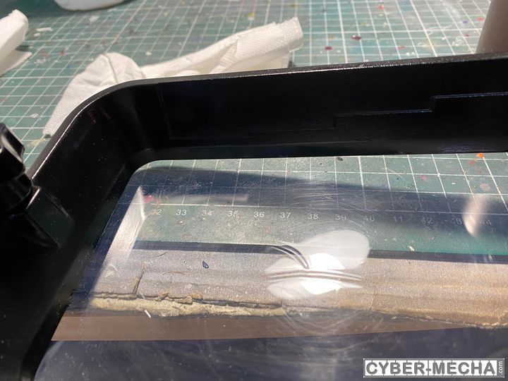

J'ai changé le FEP et j'ai relancé une impression
Même résultat (la déformation n'est exactement la même mais au centre du FEP)
Je vide le bac et ... BINGO !!!!
FEP flingué en 1 impression réussi auparavant !
J'ai un doute : ai je bien monté mon FEP ? La tension se fait automatiquement lors du serrage des vis mais bon
Je change de nouveau le FEP ce matin et refait un test après avoir vérifié que l'écran était nickel
rebelote : encore un déformation au centre du FEP et impression foiré
J'aurai pas réussi il y a quelques mois je ne me poserai pas de question mais là ca me saoule. Surtout qu'imprimer un sous verre à 45° c'est galère pour éviter les déformations
