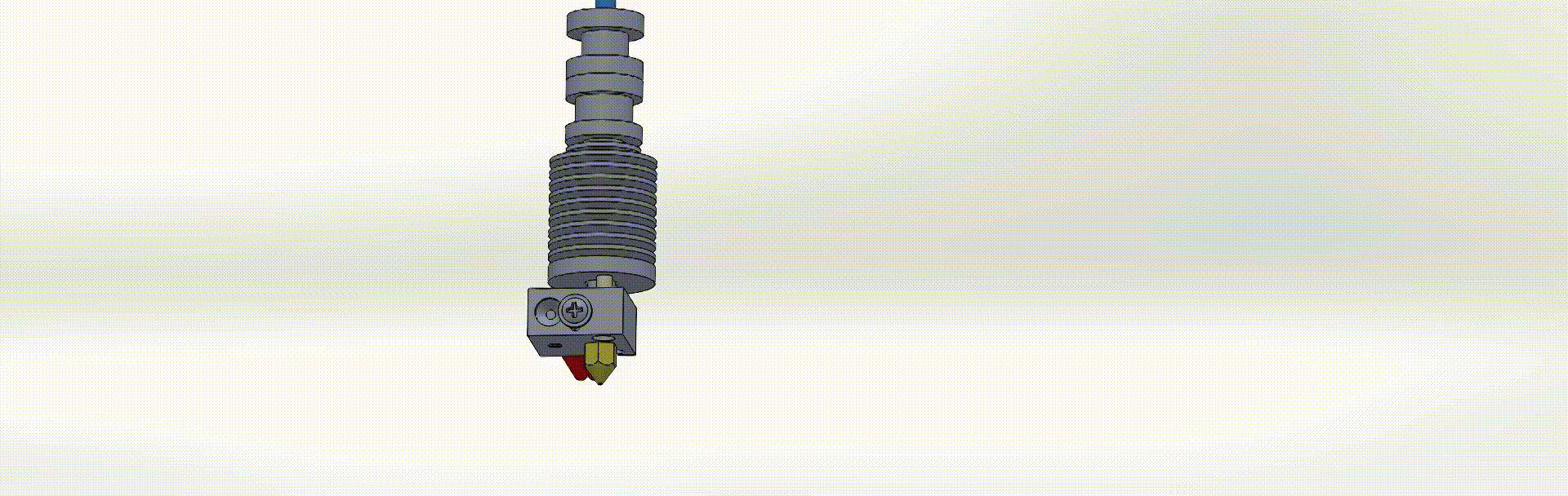

Pyroa Posté(e) Juillet 5, 2022 Partager Posté(e) Juillet 5, 2022 (modifié) Je vais essayer de compiler ici un maximum d'information sur cette imprimante, notamment la BOM (Build Of Material) car j'ai, pour certaines pièces, eu beaucoup de difficultés pour trouver les références. J'éditerais le poste au fur et à mesure de mes trouvailles. N'hésitez pas à partager ce que vous avez vous aussi trouvé sur cette imprimante. Même si cette imprimante a de nombreuses similitudes avec la V2, il y a quelques particularités Je vais commencer petit : J'ai modélisé sous Solidworks la tête d'impression afin de créer mon propre système de ventilation, la voici ici en éclaté : BOM : Connecteur du BL Touch mâle Molex 0532610571 femelle Molex 0510210500, contact pour AWG 26 à 28 0500798000, pour AWG 28 à 32 0500588000 Connecteurs d'interfaces (je donnerais les références indiquées sur les cartes un peu plus tard Molex 3.0 Micro-Fit 2x8 Fiche 430251800 Embase 430201600 Contact Femelle 430300001 Contact Male 430310001 Molex 3.0 Micro-Fit 2x12 Fiche 430252400 Embase 430202400 Contact Femelle 430300001 Contact Male 430310001 J'ai créé mes propres rallonges car celles que j'ai acheté étaient compatibles avec la V2, mais pas avec la V3. Et impossible d'en trouver des compatibles (J'ai peut-être pas sût chercher non plus :s ) Si d'autres veulent se lancer dans l'aventure ce n'est pas compliqué mais il faut acheter une pince à sertir de qualité et pas les merde chinoises à cliquet. Celle-ci est vraiment excellente : Pince à sertir universelle pour mini connecteurs AWG28-18 JST XH, NH, VH Séries, MOLEX KK, Micro-Fit Séries, TE Mate-N-LOK, etc. Open-Barrel, Fabriqué au Japon ENGINEER PA-20 : Amazon.fr: Bricolage J'ai aussi commencé à faire le schéma de la carte mère, mais je n'avance pas vite étant donné qu'il faut que l'imprimante ne fonctionne pas et en ce moment elle tourne tous les jours Si mon post ne sert à rien dites le, toute critique est bonne à prendre ! Modifié (le) Juillet 5, 2022 par Pyroa 2 Lien vers le commentaire Partager sur d’autres sites More sharing options...
