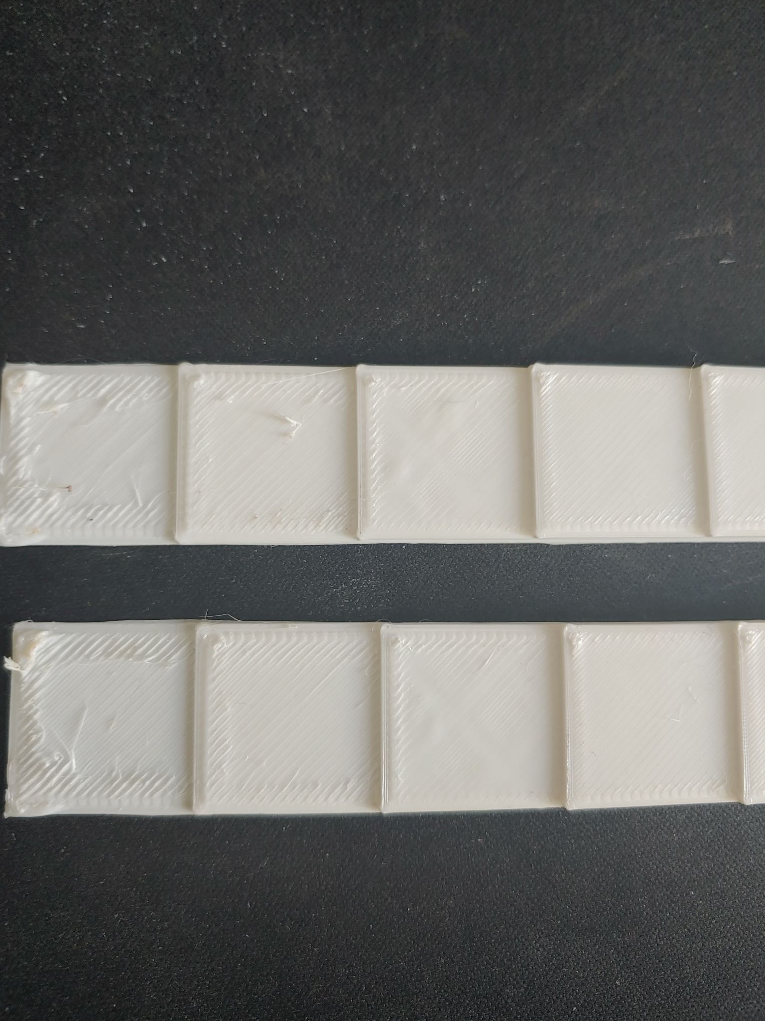

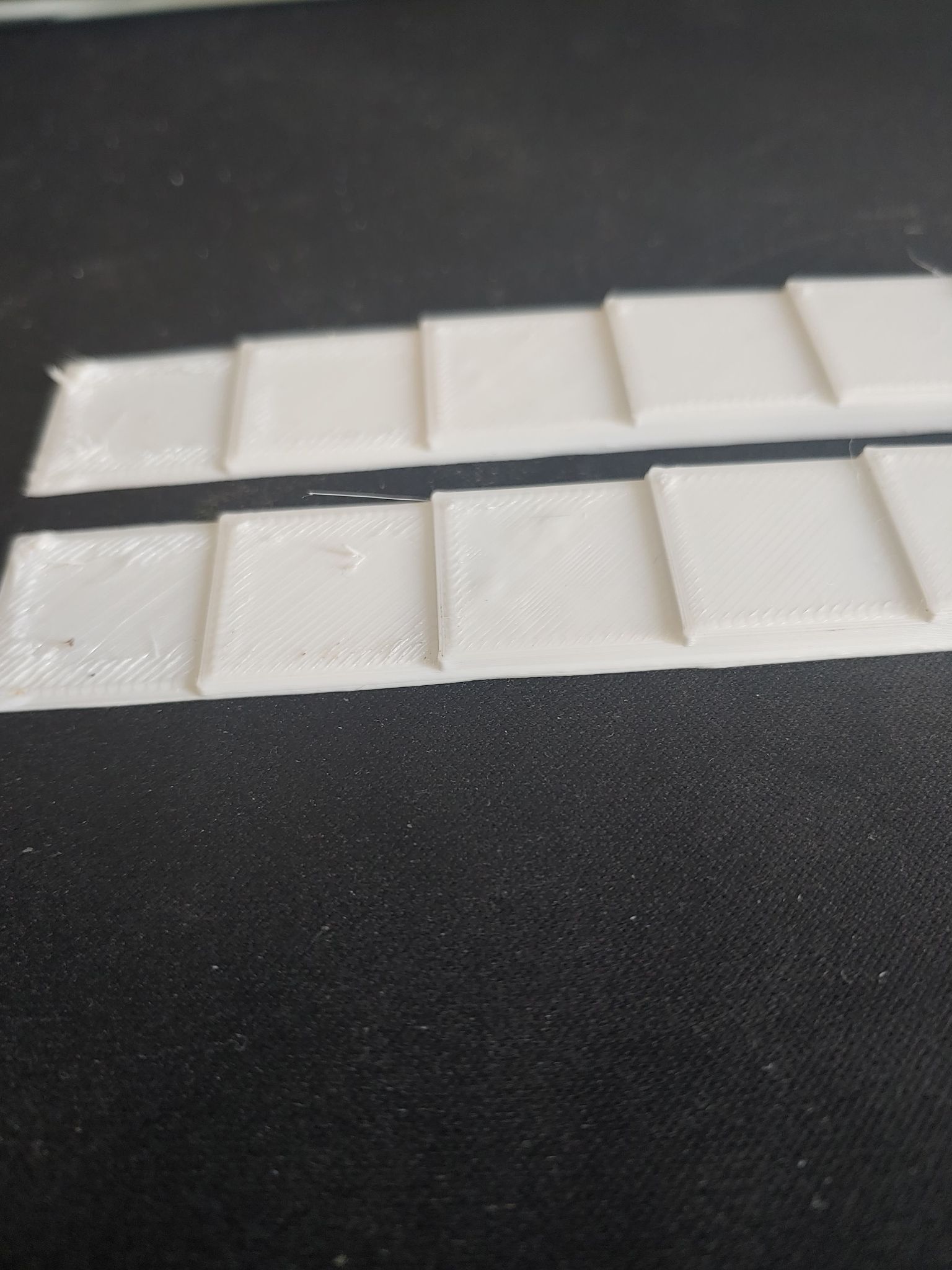

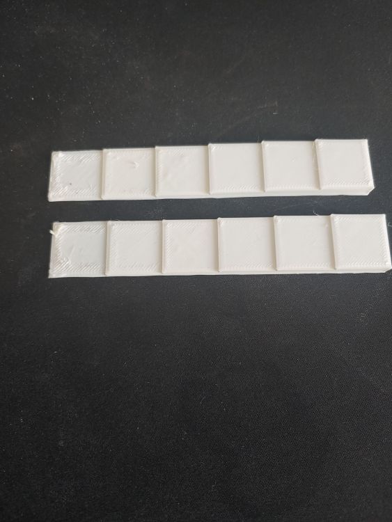

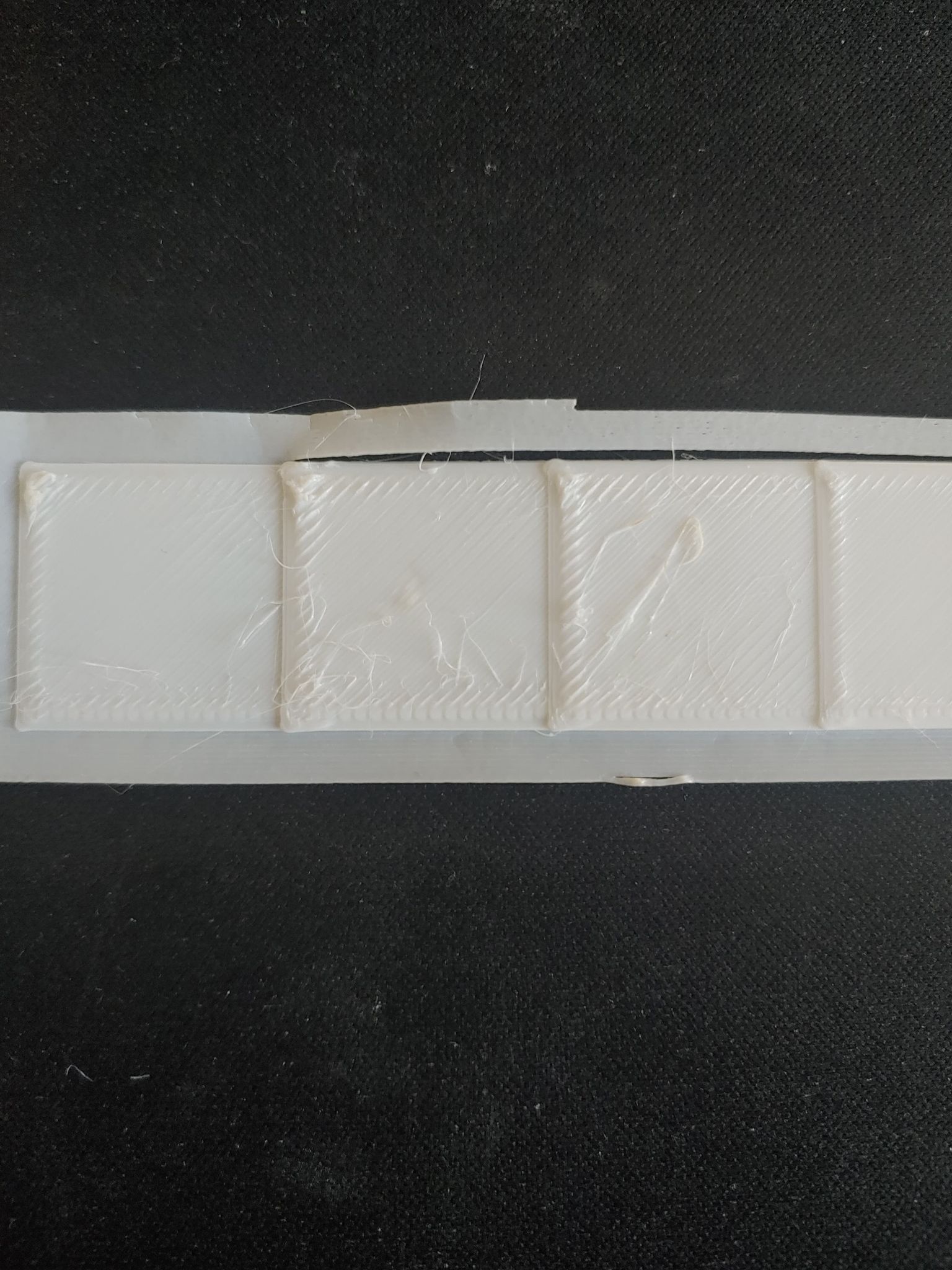

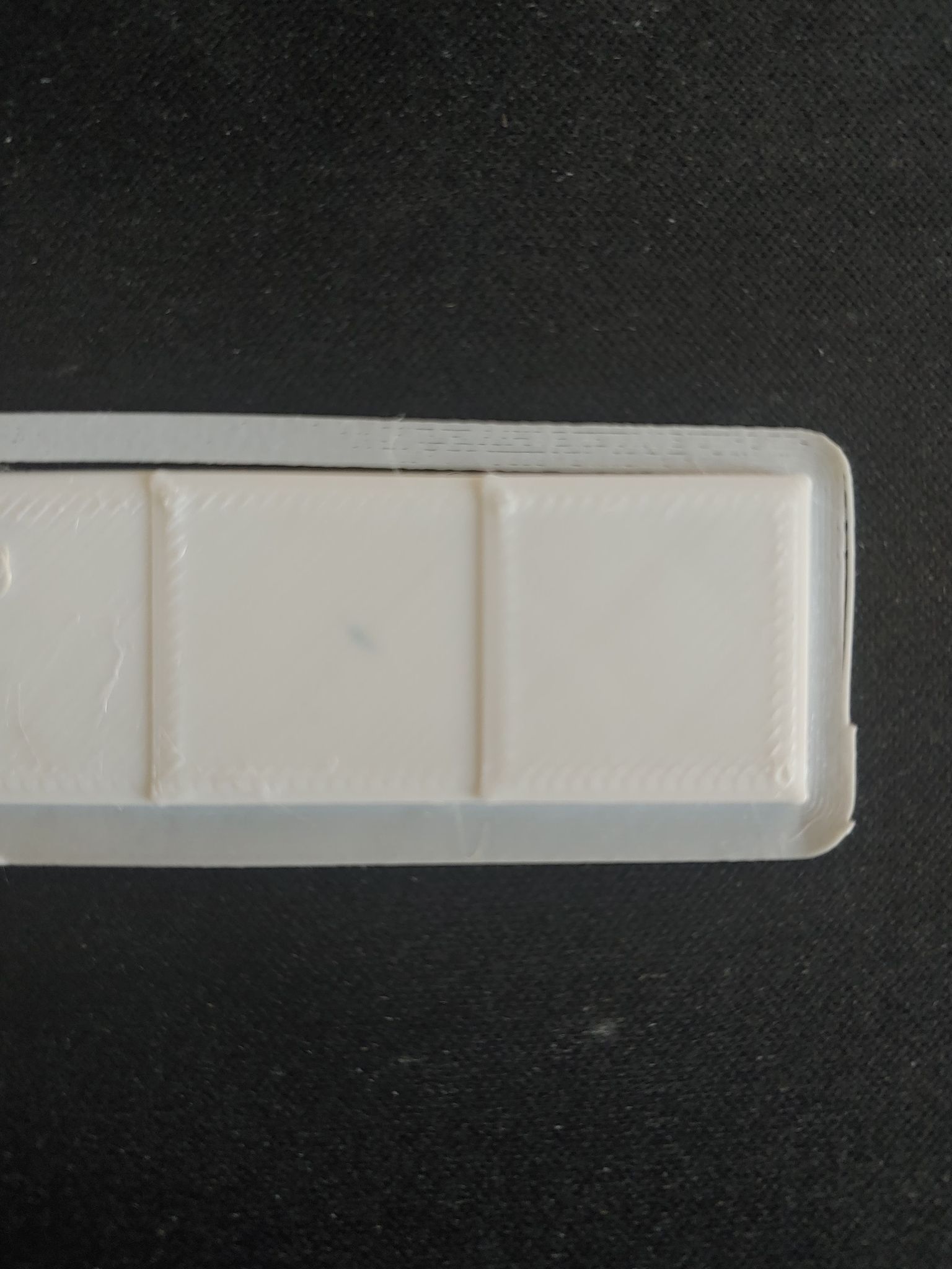

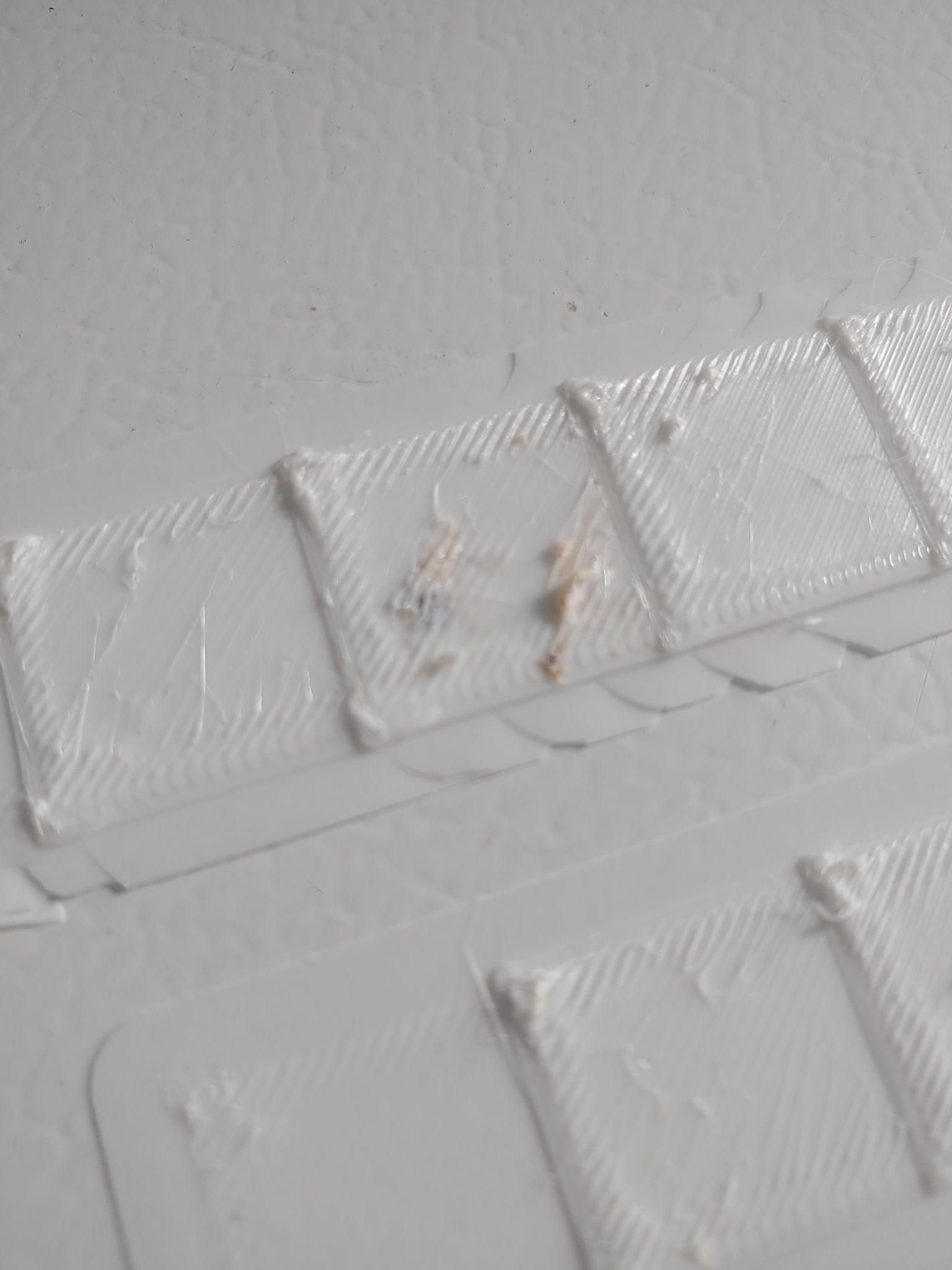

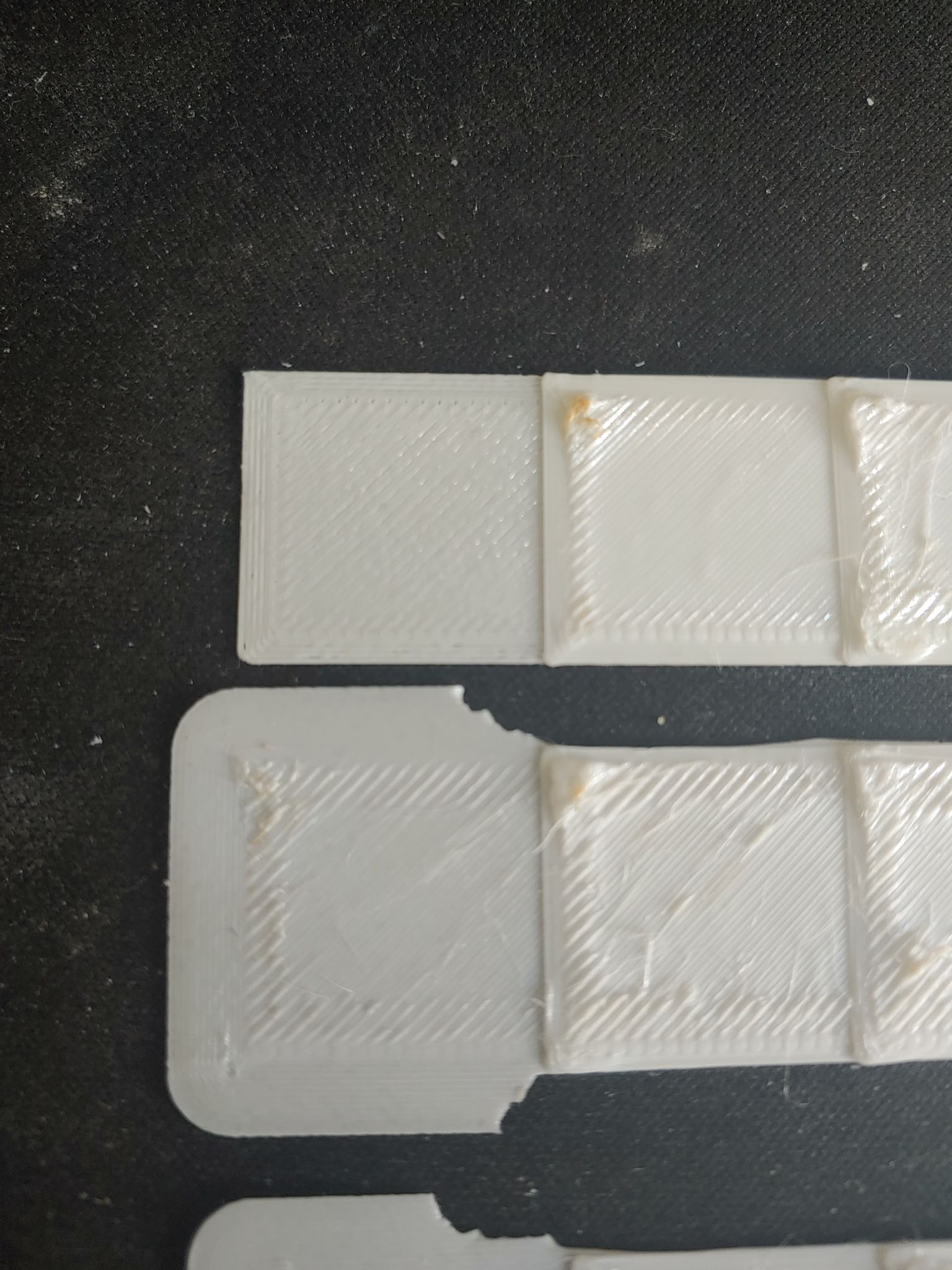

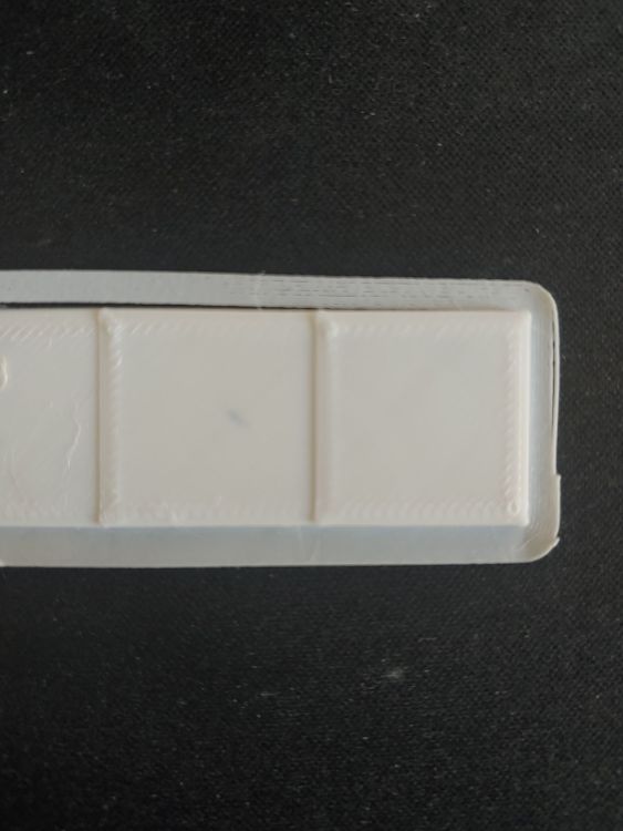

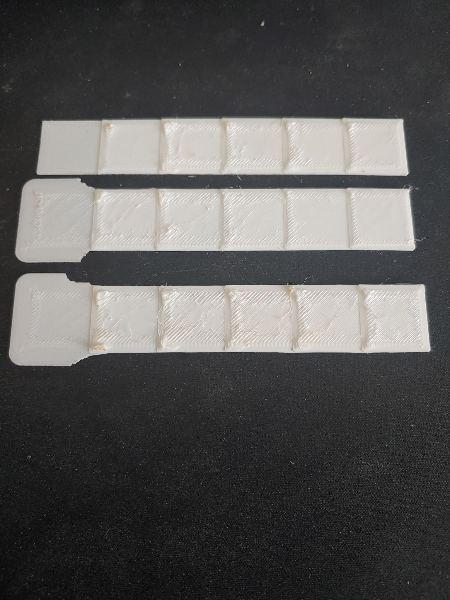

phil.b Posté(e) Juillet 6, 2022 Posté(e) Juillet 6, 2022 Bonjour à tous, Dernièrement je me suis acheter une nouvelle ender3 v2 et pas moyen de sortir une pièce… c'est la première fois que je vois ce problème. Lors de mes premières couches la jupe ce fait toujours super bien mais par la suite le problème arrive. Si je réussi a passer les 10-15 première couche tout ce rattrape et l'impression ce fini bien ( on vois encore le défaut mais plus de grosse bosse. Pourtant j'ai tout fait les calibrations -tour de température -tour de rétractation -tour de débit - calibration de la sortie de filament - calibration des axe x,y,z Ce n'est pas un problème de filament non plus car sur mon autre imprimante tout est nickel J'ai jouer avec les paramètre jerk, accélération vitesse, mais toujours rien … Je suis pas mal perdu, si quelqu'un a une solution je suis preneur Merci
PPAC Posté(e) Juillet 6, 2022 Posté(e) Juillet 6, 2022 (modifié) Salutation ! Cela ressemble a de la sur-extrusion ... ou a un problème de déplacement Z sur les 1er couches ? Pas de BLTouch ou autre avec une compensation Z mal ajusté ? Pas de coupleur Z qui glisse ? Pas de problème de vis de maintien (par le dessous) du bloc de chauffe au radiateur de refroidissent qui sont mal serré ? ( et il y aurais un jeu de l'ensemble, qui serai écrasé (remonté) lors du home et relâché (vers le bas ) plus cela monte en Z (quand a température ) ...) Peut tu nous passer le fichier .gcode que tu utilise pour faire cette "escalier" ( pour le regarder en mode texte et sous PrusaSlicer G-Code Viewer histoire de vérifier si il n'y a pas de truc louche niveau débit et Z ) Modifié (le) Juillet 6, 2022 par PPAC

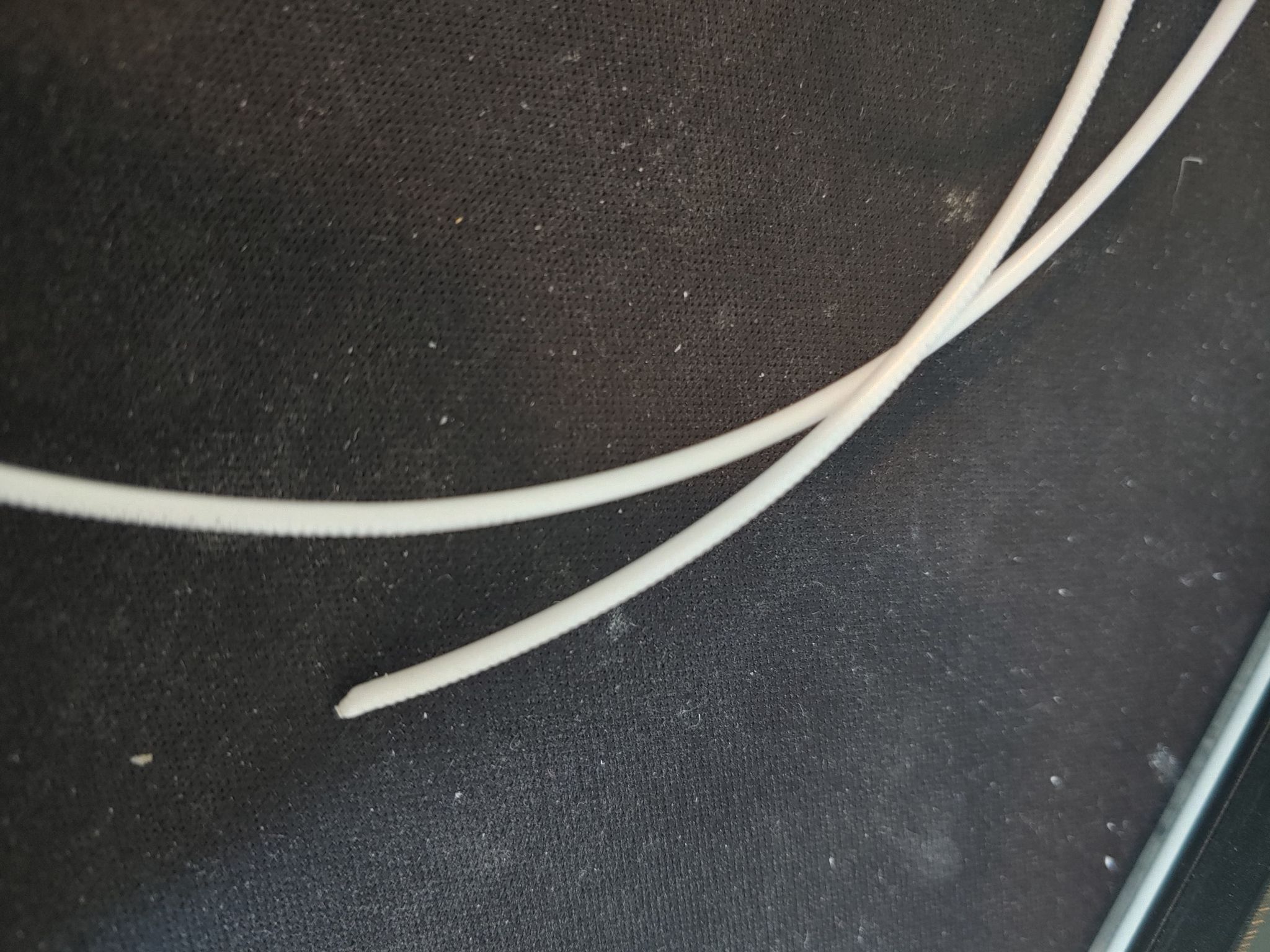

Idealnight Posté(e) Juillet 6, 2022 Posté(e) Juillet 6, 2022 ton filament est limite brulé. Il n'est pas trop rongé au niveau de l'extrudeur ? (photo) Tu as fais la titi's procédure avant d'imprimer pour la bonne connexion buse/ptfe ?

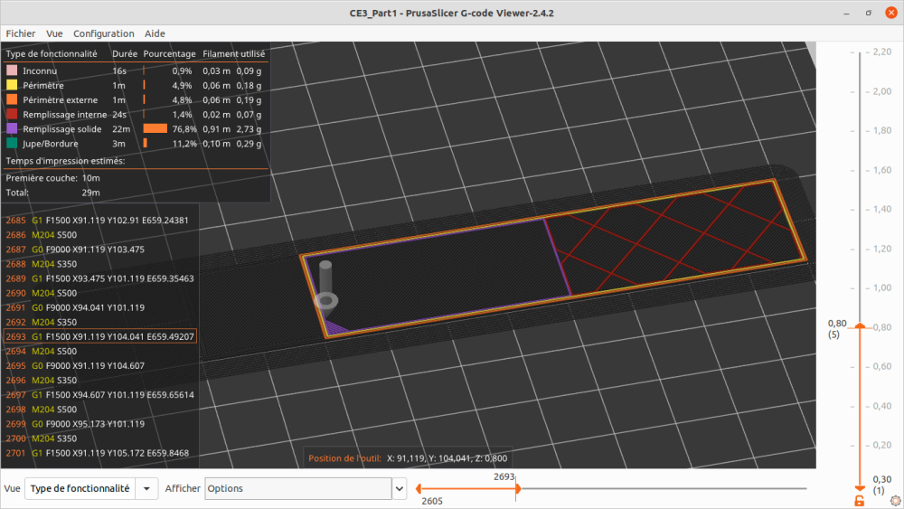

phil.b Posté(e) Juillet 6, 2022 Auteur Posté(e) Juillet 6, 2022 il y a 52 minutes, PPAC a dit : Salutation ! Cela ressemble a de la sur-extrusion ... ou a un problème de déplacement Z sur les 1er couches ? Pas de BLTouch ou autre avec une compensation Z mal ajusté ? Pas de coupleur Z qui glisse ? Pas de problème de vis de maintien (par le dessous) du bloc de chauffe au radiateur de refroidissent qui sont mal serré ? ( et il y aurais un jeu de l'ensemble, qui serai écrasé (remonté) lors du home et relâché (vers le bas ) plus cela monte en Z (quand a température ) ...) Peut tu nous passer le fichier .gcode que tu utilise pour faire cette "escalier" ( pour le regarder en mode texte et sous PrusaSlicer G-Code Viewer histoire de vérifier si il n'y a pas de truc louche niveau débit et Z ) J'ai penser à ça au début aussi mais pourtant après tout les test de débit et de calibration sur l'axe z j'ai toujours le même default. J'ai déjà regarder le g code et rien n'est suspect peut être que tu va trouver tien. J'ai aussi suivi le tuto de titi78 avec la bille mais ca a rien donner CE3_Part1.gcode il y a 18 minutes, Idealnight a dit : ton filament est limite brulé. Il n'est pas trop rongé au niveau de l'extrudeur ? (photo) Tu as fais la titi's procédure avant d'imprimer pour la bonne connexion buse/ptfe ? oui tu a raison certaine fois ca brule mais oui j'ai bien fait le tut de titi 2 fois et rien
PPAC Posté(e) Juillet 6, 2022 Posté(e) Juillet 6, 2022 (modifié) 245°C en température d'impression avec un plateau a 90°C et avec une ventilation a 0 puis a 50% après la couche initial ... tu utilise quoi comme filament ? du PETG ? pas du PLA j'espère ... Modifié (le) Juillet 6, 2022 par PPAC

PPAC Posté(e) Juillet 6, 2022 Posté(e) Juillet 6, 2022 il y a 3 minutes, phil.b a dit : du petg tu me dirais d'augmenter le ventilo ? heu je ne sais pas, comme j'ai pas encore imprimé de PETG ... je suis pas au top pour donner des conseil là dessus. Après avoir pris le temps de regarder avec PrusaSlicer G-code Viewer, rien de louche, mais je remarque que le défaut de sur-extrusion s’estompe quant il commence la couche où il y a du remplissage .... je me dit donc que tu est en sur-extrusion et que quand cela passe par du remplissage la sur-extrusion se trouve moins visible car "déborde" dans le vide du remplissage ... Donc je dirais de vérifier que tu a bien la bonne taille de buse de définie dans ton trancheur ou de réduire de disons au pif 10% le "débit"
phil.b Posté(e) Juillet 6, 2022 Auteur Posté(e) Juillet 6, 2022 il y a 16 minutes, PPAC a dit : heu je ne sais pas, comme j'ai pas encore imprimé de PETG ... je suis pas au top pour donner des conseil là dessus. Après avoir pris le temps de regarder avec PrusaSlicer G-code Viewer, rien de louche, mais je remarque que le défaut de sur-extrusion s’estompe quant il commence la couche où il y a du remplissage .... je me dit donc que tu est en sur-extrusion et que quand cela passe par du remplissage la sur-extrusion se trouve moins visible car "déborde" dans le vide du remplissage ... Donc je dirais de vérifier que tu a bien la bonne taille de buse de définie dans ton trancheur ou de réduire de disons au pif 10% le "débit" je vais essayer a 90% et je te tien au courant (environ 30 min ) et aussi pour ce qui est du pourcentage de chevauchement je n'est pas changer la valeur initial (30%) mais est ce que c'est trop ? pour ce qui est des couches après le remplissage elles sont nickel mais les première couche on toujours le défaut. Et aussi sur la première couche on vois bien la sous-extrusion donc je ne peut pas vraiment descendre en dessous de 90 %
