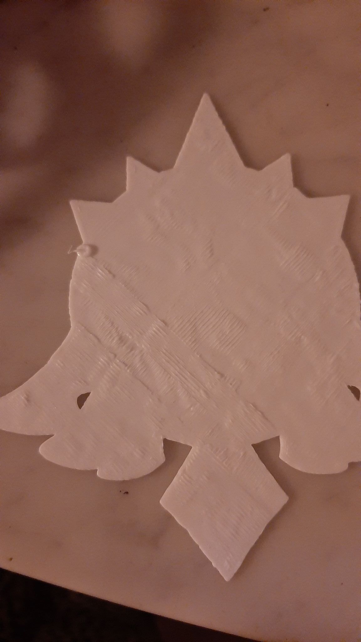

Je vous écris en espérant pouvoir trouver de l'aide car je ne sais plus quoi faire.
Mon imprimante est une Ender 3 pro, j'utilise du PLA paramètres : 200°C (buse) et 60°C (lit) en général. Dans la pièce où j'imprime il fait entre 23 et 25 °C.
Je l'ai depuis plusieurs mois. Je m'en suis servi il y a 2 jours, je n'ai eu absolument aucuns problèmes d'impression, or depuis hier lorsque j'ai voulu lancer une nouvelle impression, impossible d'obtenir une impression propre. Les impressions précédentes étaient bien lisses, tandis que sur la dernière, il y a de nombreuses aspérités qui apparaissent.

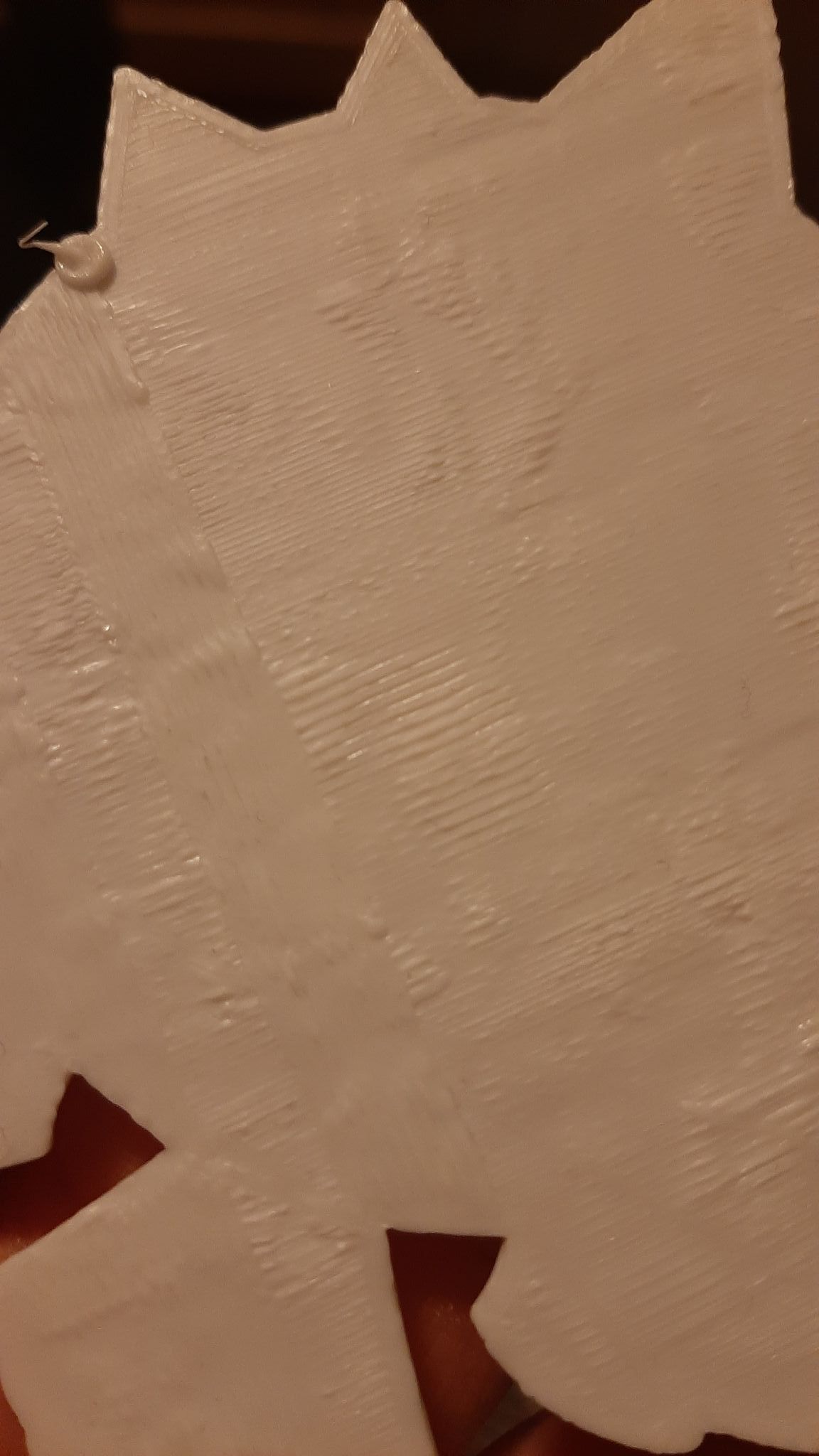

J'ai nettoyé le plateau, changé la buse, essayé plusieurs paramètres de température, calibré l'extrusion, calibré le plateau. Dès la première couche et sur les suivantes, j'obtiens des irrégularités, comme des bavures par endroits, des ondulations (comme vous pouvez voir sur les images).
Essaie en baissant de 10°C la température de ton plateau. Vérifie aussi dans ton slicer que la ventilation est active dès la 2ème couche.
Si cela ne suffit pas, baisse le flow du filament.
Salutation !
Aussi en plus des proposition de RFN_31,
vérifier que les déplacements Z se font bien (
  • que le(s) coupleur(s) ne glisse pas,
  • que les excentriques sont bien ajusté que les galets/roues ne sont pas déformé et bien plaqué mais pas trop pour avoir un déplacement fluide,
  • et que la bar de l'axe X sur l'arche se trouve bien parallèle a la base et le plateau bien parallèle a la base ...
  • voir nettoyer et lubrifier la(les) tige(s) fileté(s) )
  • et tester via l’écran après un Home de faire un déplacement Z de disons 1 cm et de vérifier qu'un objet de 1cm passe pile poils .
