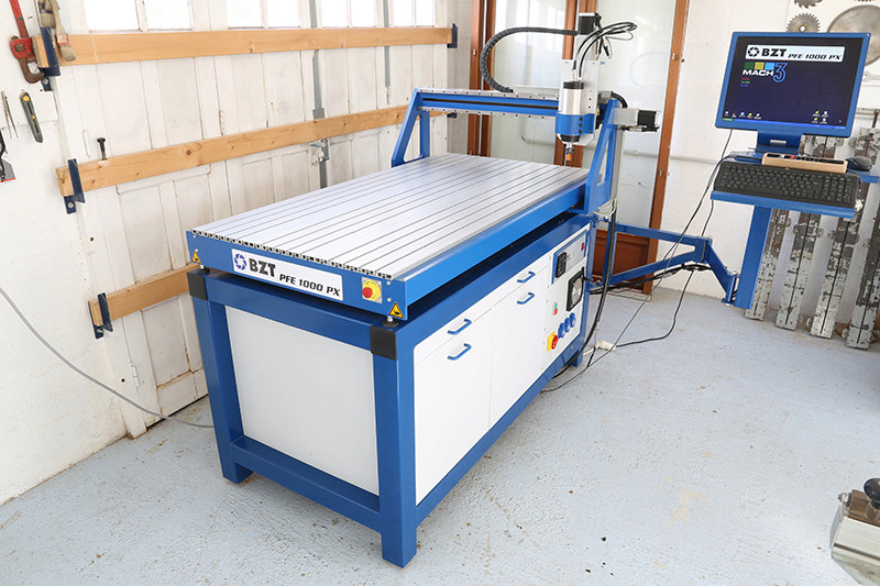

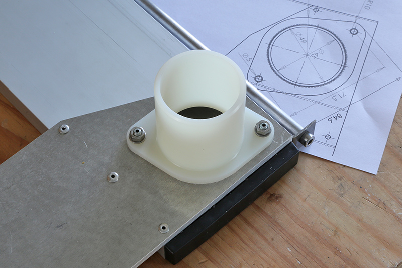

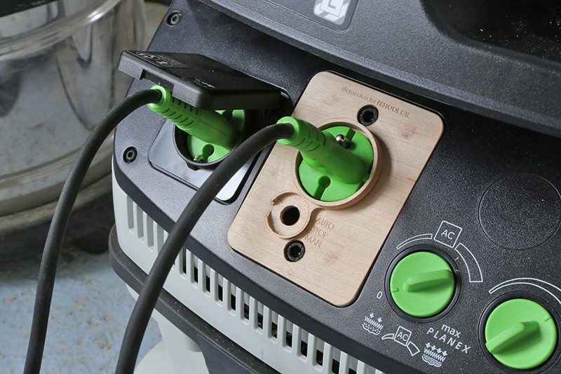

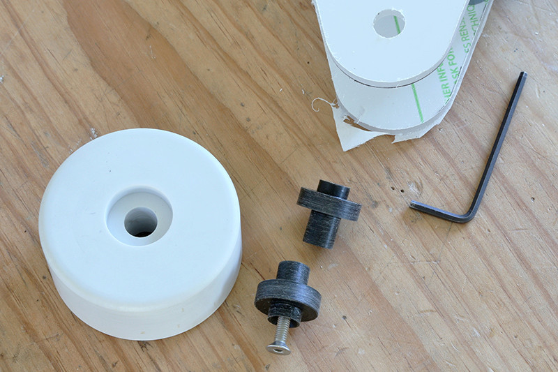

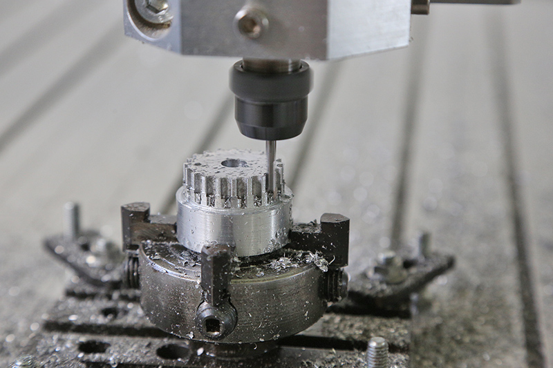

diomedea PostĂ©(e) Septembre 16, 2016 PostĂ©(e) Septembre 16, 2016 Bonjour Ă tous, Tout est dans le titre! N'Ă©tant pas fan de Goldorak articulĂ©, masque d'Iron man et autres PokĂ©mons, est ce qu'une imprimante 3D me serait rĂ©ellement utile? Mes besoins vont uniquement vers des objets fonctionnels ou des Ă©lĂ©ments mĂ©caniques, comme ceux ci dessous: Ici deux piĂšces que j'aurais pu faire en impression 3D en plastique: Une coque de tĂ©lĂ©commande. Une poulie pour courroie synchrone. Toutes ces piĂšces (sauf la roue) ont Ă©tĂ© faites avec ma CNC, dâoĂč ma question, est ce que dans mon cas l'imprimante 3D ne serait pas un simple doublon? Bonne journĂ©e, JP

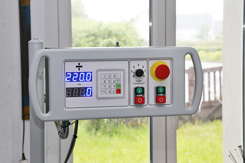

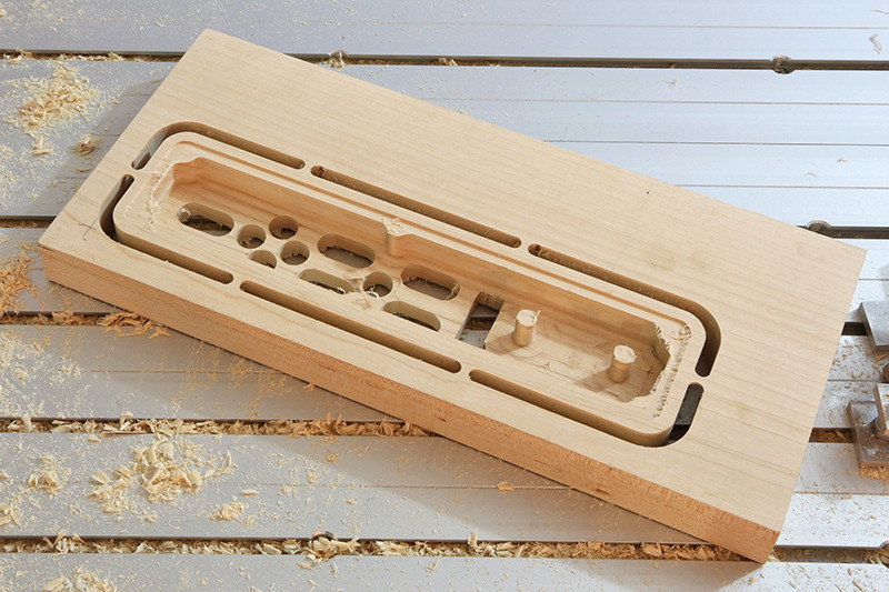

diomedea PostĂ©(e) Septembre 16, 2016 Auteur PostĂ©(e) Septembre 16, 2016 Bonjour, il y a 10 minutes, Cyrille a dit : Si tu as les moyens d'avoir les deux tant mieux ! Oui, et c'est un aspect qui m'avais une peu Ă©chappĂ©! c'est Ă©galement valable pour le cotĂ© bruit, je n'habite pas en appartement! Puisque tu parle de façade de boitier, en voici une que j'ai fait Ă la CNC (pupitre de commande pour ma rabot/dĂ©gau). Il y a du MDF, du plastique et de l'alu.  il y a 31 minutes, Cyrille a dit : Les deux me semble complĂ©mentaires sur ce genre de sujet. Par exemple pour un boĂźtier, les façades se feront avec une cnc, les entretoises et les inserts des boutons et Ă©crans avec la 3d,  Les entretoises je les fait au tour... Quâappelle tu les inserts des boutons et Ă©crans? 1
Cyrille PostĂ©(e) Septembre 16, 2016 PostĂ©(e) Septembre 16, 2016 Bonjour, Les entretoises je les fait au tour... Quâappelle tu les inserts des boutons et Ă©crans?Quand je disais entretoises je pensais aussi Ă des types glissiĂšres ou les pcb "s'empilent". Des trucs plus complexe en fait que la petite entretoise classique Quand je dis inserts, je pense pas que ce soit le bon nom en fait, c'est le genre de cadre plastique qui vient se clipser dans le trou du boĂźtier pour entourer un Ă©cran Ă cristaux (par exemple) et le maintenir. Pareil pour un bouton ou une Led, comme ça ils ne sont pas en contact direct avec le boĂźtier et en bonus ça fait une petite bordure qui dĂ©core un peu

diomedea PostĂ©(e) Septembre 16, 2016 Auteur PostĂ©(e) Septembre 16, 2016 C'est une BZT PFE 1000 PX. C'est une machine entiĂšrement en acier avec une table d'un peu plus d'un mÂČ, elle est Ă©quipĂ©e d'une broche de 2,2kW Ă refroidissement liquide.
Jeryagor Posté(e) Septembre 16, 2016 Posté(e) Septembre 16, 2016 Belle machine, je comprends mieux la masse du portique maintenant.
diomedea PostĂ©(e) Septembre 16, 2016 Auteur PostĂ©(e) Septembre 16, 2016 Oui, il est entiĂšrement en acier de 20mm d'Ă©paisseur. Mais je viens d'avoir d'autres rĂ©ponses sur Metabricoleur, et je crois que je vais abandonner le projet d'une imprimante 3D... En effet, il y a une chose que j'ignorais, c'est qu'une piĂšces issue d'une imprimante est bien moins rĂ©sistante que celle qui aura Ă©tĂ© fraisĂ©e dans un bloc. Merci pour votre aide! JPÂ

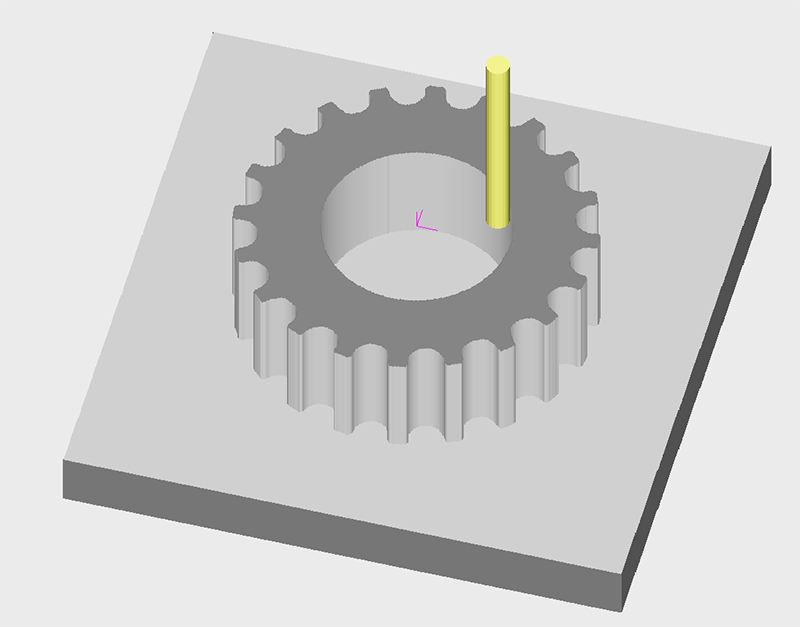

diomedea Posté(e) Septembre 16, 2016 Auteur Posté(e) Septembre 16, 2016 Bonjour, Avant de passer au fraisage, j'ai la possibilité de simuler mes objets avec CutViewer, un logiciel de simulation. C'est particuliÚrement utile pour les profilages 3D. La simulation de la poulie en alu. Oui, il y a surement des piÚces qui seront bien plus faciles à réaliser en impression 3D qu'avec une 3 axes, mais vu ce que je compte fabriquer, il faut que je puisse compter sur leurs solidités! Je préfÚre donc plutÎt invertir dans un 4eme axes, qui me permettra d'augmenter les capacités de ma CNC. ++ JP

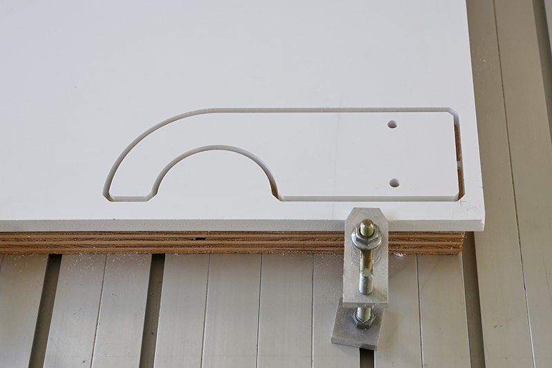

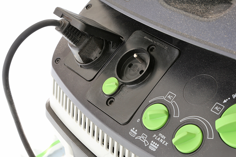

diomedea PostĂ©(e) Septembre 16, 2016 Auteur PostĂ©(e) Septembre 16, 2016 (modifiĂ©) Il y a 2 heures, Cyrille a dit : L'impression 3D peut ĂȘtre utile en prototypage pour tester une piĂšce sur un montage, les cĂŽtes, les formes, l'ergonomie, etc. rapidement avant mĂȘme de passer sur de l'usinage plus complexes et plus long Ce n'est pas forcĂ©ment une bonne idĂ©e... Je pense qu'il vaut mieux utiliser directement la CNC pour crĂ©er un prototype en bois, c'est ce que j'ai fait, par exemple, pour confirmer l'emplacement des perçages sur la prise de l'aspirateur que l'on voit dans mon premier post: J'ai dĂ» en rĂ©aliser trois et ça ne m'a rien coutĂ© (chutes de bois), alors qu'avec l'imprimante ça m'aurais coutĂ© au moins le prix du fil... Sinon, si l'assemblage se fait bien sous SolidWorks, il en sera de mĂȘme sur les vrais piĂšces... Du moins, si on utilise les fichiers pour les usiner avec une CNC! ModifiĂ© (le) Septembre 16, 2016 par diomedea
