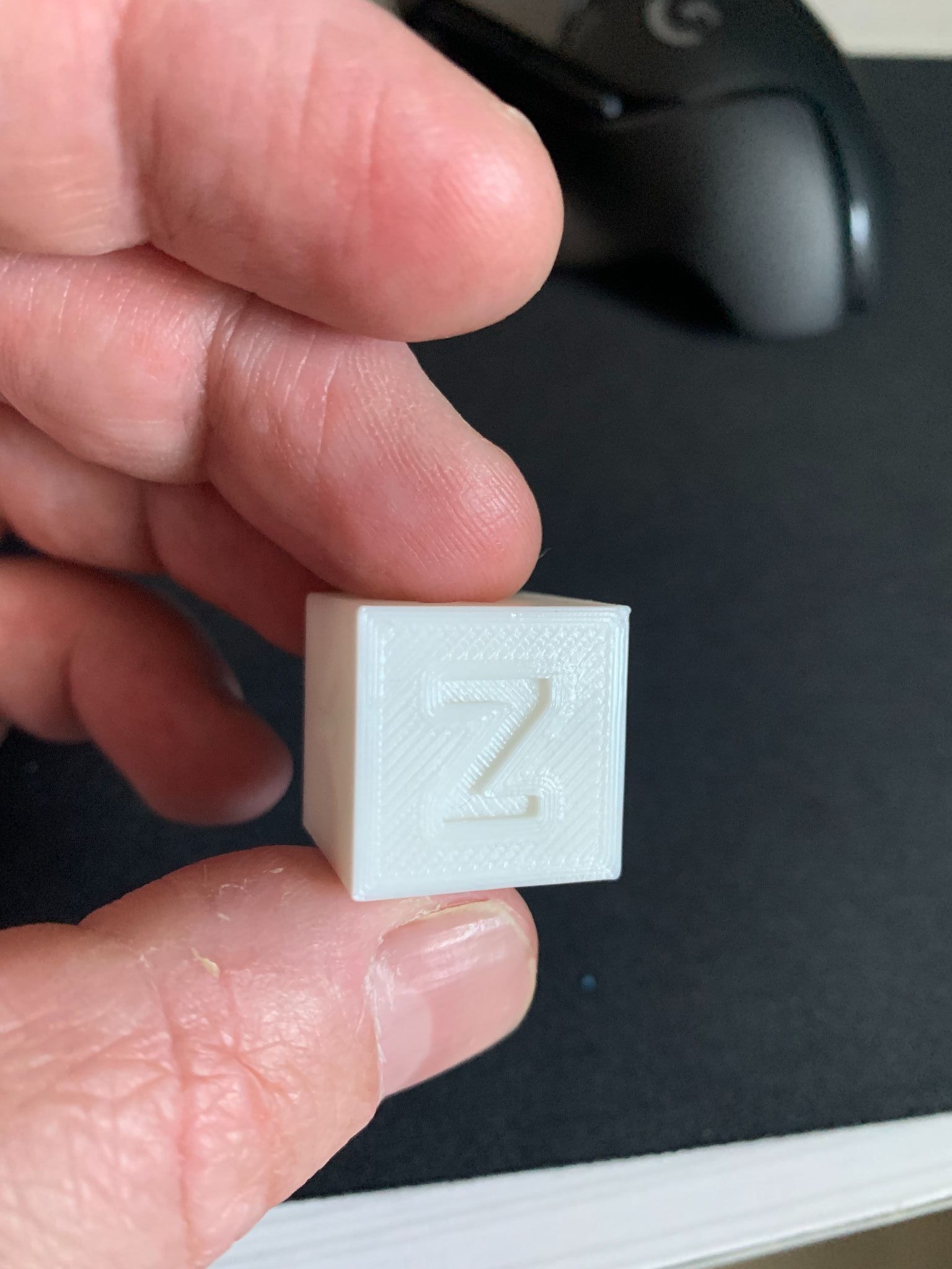

Bonjour à tous,

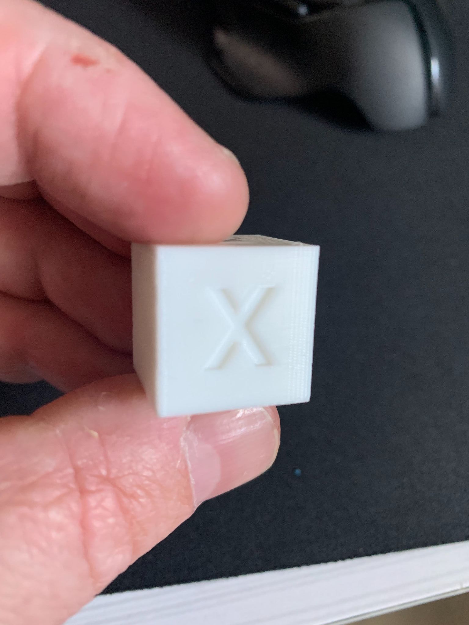

après quelque souci de sous extrusion bizarrement lié au passage de mainsail à fluidd (je ne sais pas vraiment pourquoi)
j'ai refait des test et voici ce que m'a donne maintenant.
Alors ce n'est pas très propre j'ai imprimé à 205°C à mon avis ça demanderait de monter un poil plus haut en température.
Mais chose nouvelle j'ai un trait sur une paroi du cube sur la face X coté écran sur la ender 3
Mon fichier printer.cfg en copie dans le message. Est ce que le problème viendrait de là. Je suis à la rue complet.

Tu as toujours un problème d'extrusion...
Bras fendu si extrudeur en plastique (le remplacer par l'identique en Alu)
Step extrudeur incorrect (faire le réglage avec le test des 120mm)
Mauvaise jonction buse/PTFE (voir titi's procédure)
Pas de bagues sur les pneufits
il y a 37 minutes, Idealnight a dit :
c'est un extrudeur OMG V2
C'est tip top, je demande 100 mm j'extrude 100 mm
C'est une hotend phaetus dragonfly BMS https://www.3djake.fr/phaetus/dragonfly-hotend-bms le PTFE n'est pas en contact direct avec la buse (même principe que les EDV6)
il y en a
Bon après moult essai en tout genre, j'ai vérifié un truc au niveau de l'extrudeur et ce truc se sont les 2 vis qui assurent la tension des ressorts et le bon entrainement du fil.
j'ai tiré sur le fil et il sortait tout seul aucune accroche dans l'extrudeur. Donc j'ai serré les vis et là ça va mieux on dirait.

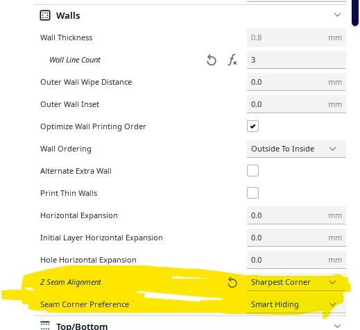

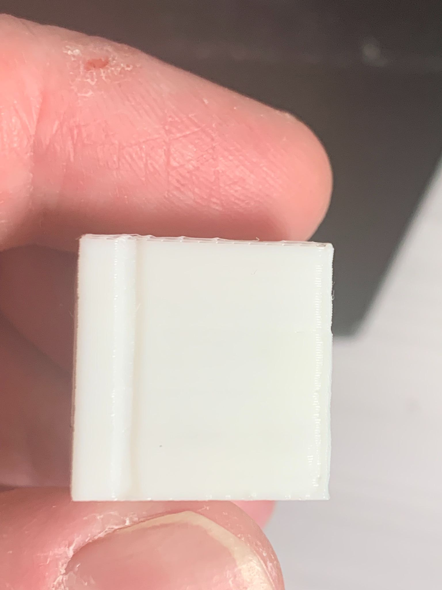

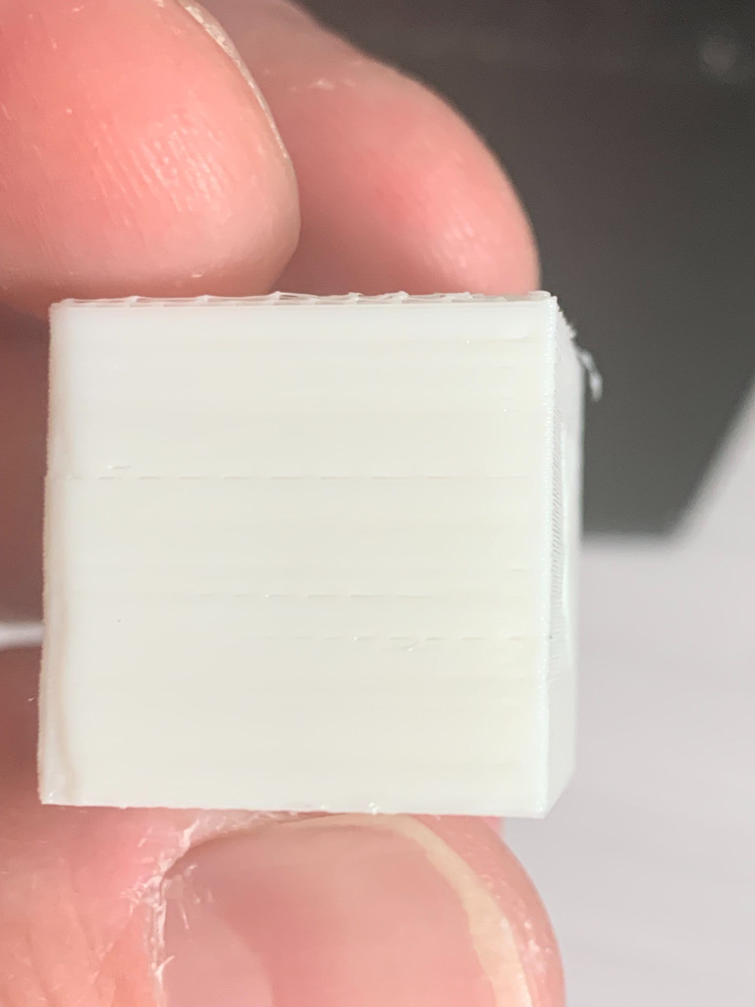

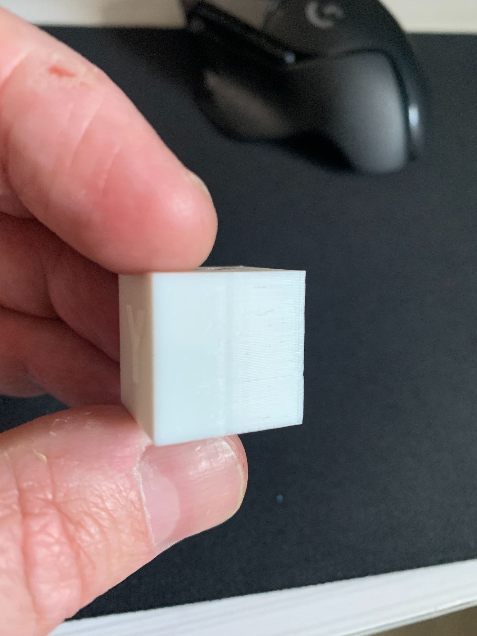

Par contre j'ai toujours une ligne verticale et ça je ne sais pas ce que c'est.
Je n'ai pas de pressure advance et de smooth time de configuré tout est à 0
Ta ligne verticale c'est la jointure.
donc regardes dans les paramètres a ce niveau pour la positionner comme tu veux et autres 🙂
à l’instant, Idealnight a dit :
Donc ça c'est dans le slicer, j'utilise cura 5.0 et jusqu'ici avec les autres version je n'avais pas à m'en occuper.
Il va falloir que je trouve où est cachée cette foutue option
Merci
Passes en mode expert par contre je ne connais pas cura 5.0 encore et mes paramètres de jointures sont personnalisés 🙂.
La majorité des pièces devraient être propres avec un alignement en angle aigu et masqué
Modifié (le) par Idealnight
Il y a 3 heures, Idealnight a dit :
j'y suis mais cette option en fait, je ne la connais pas du 😉 je n'avais jamais rencontré le problème avant.
Et trouvé suffisait de passer le logiciel en français
Alors j'ai mis cette option et j'ai toujours le même problème.
J'ai lu quelque part que l'on pouvait également activé dans la rubrique "EXPERIMENTAL" l'option "Enable coasting"
Mais le problème persiste même si je désactive "enable costing"

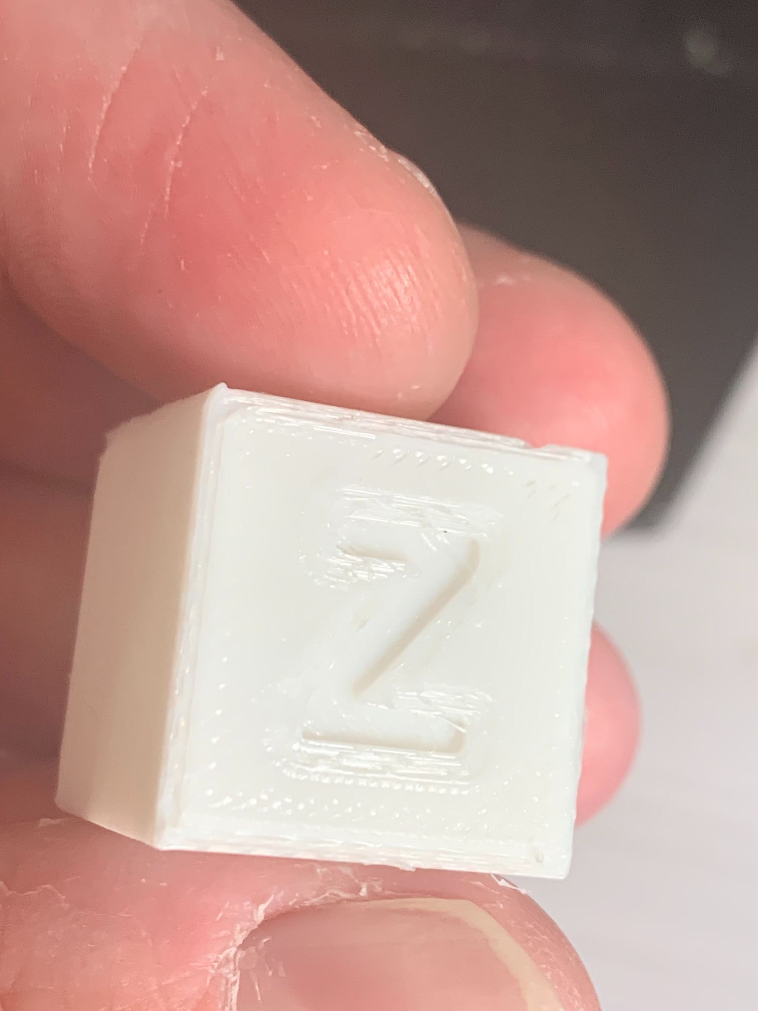

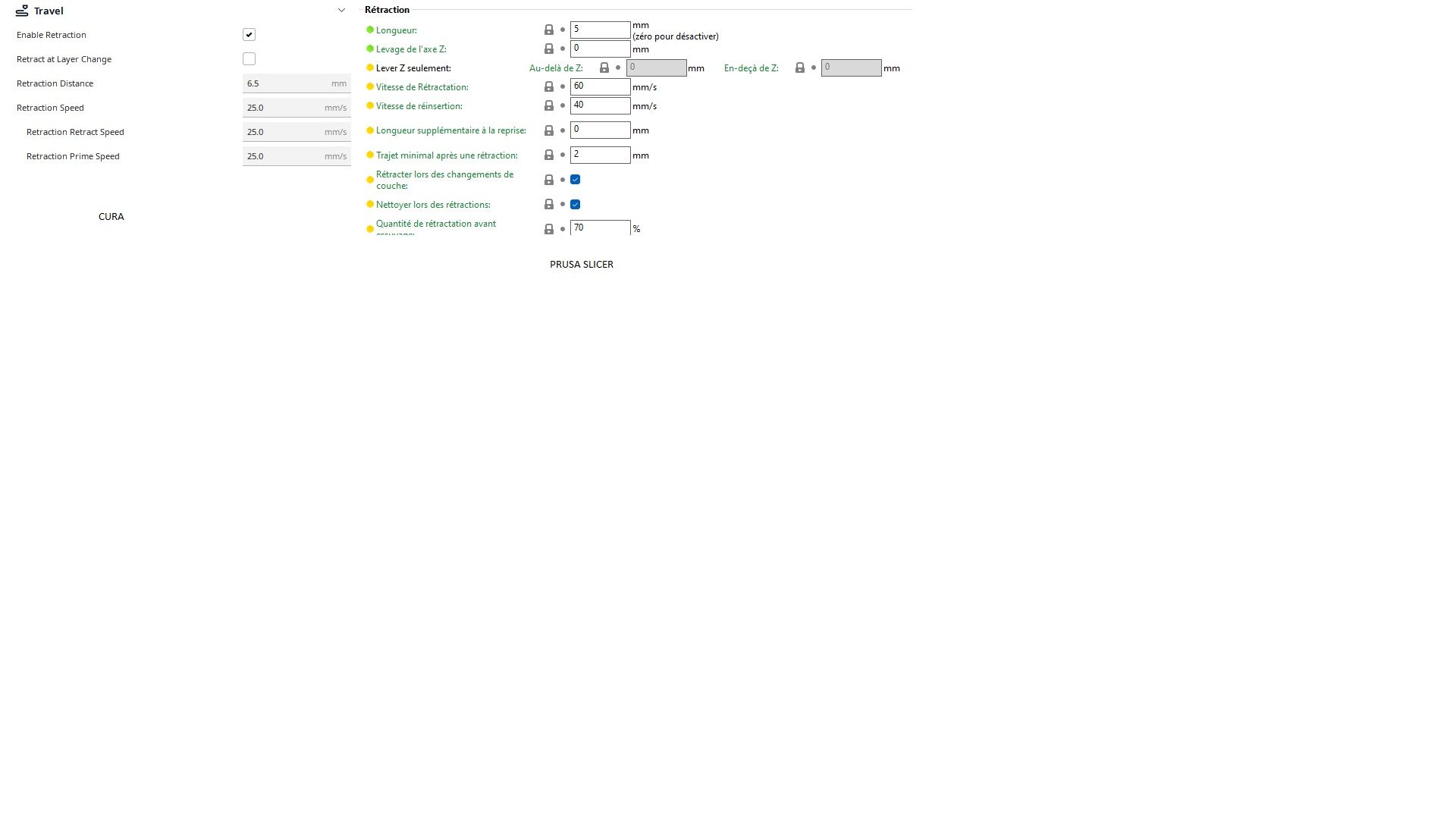

D'autre part j'ai regardé comment était réglé l'extrudeur dans cura et prusa slicer, je suis monté en bowden et bizarrement il y a une grosse différence.
Du coups je me demande si il n'y a pas une incidence. De mémoire il me semblait que mes réglages d'extrudeur sous cura était proche de prusa

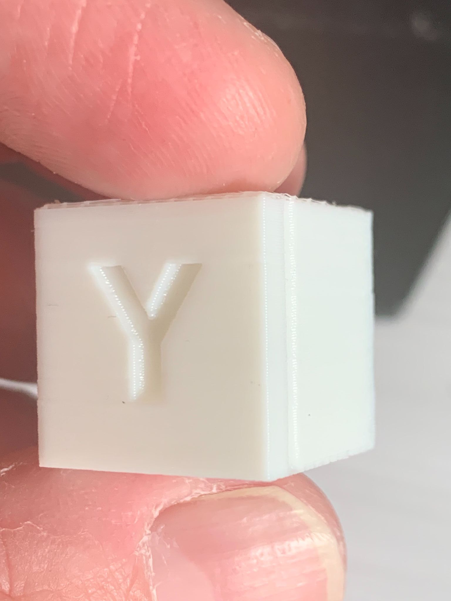

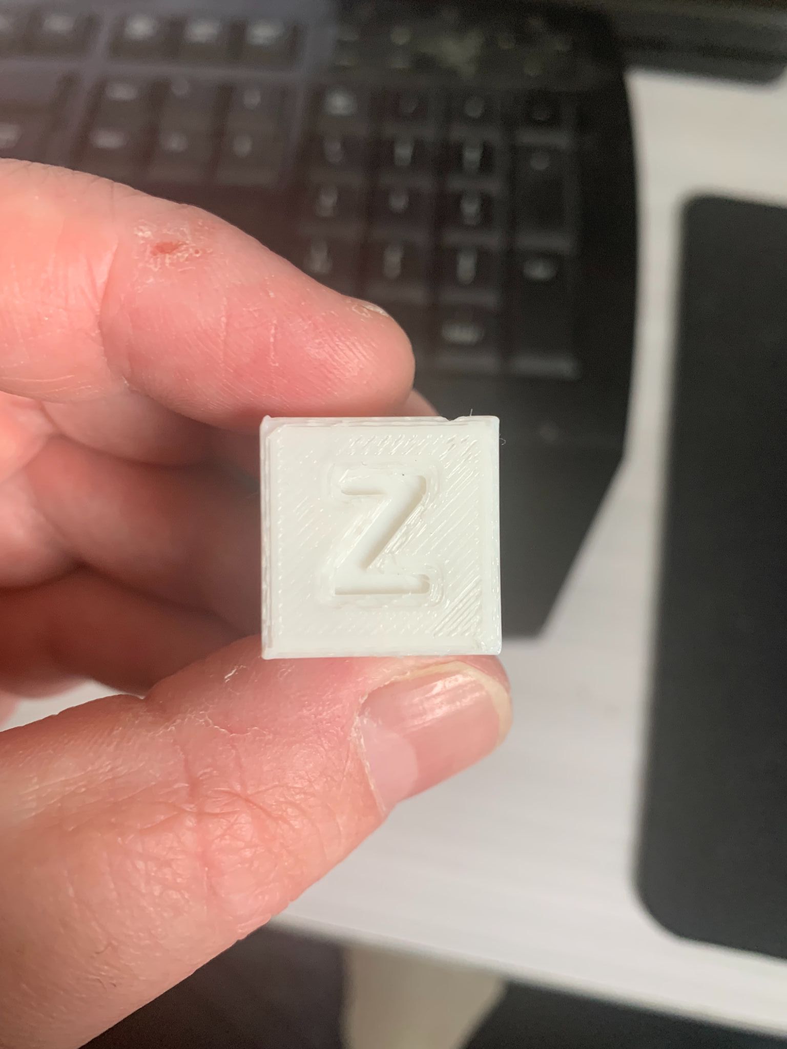

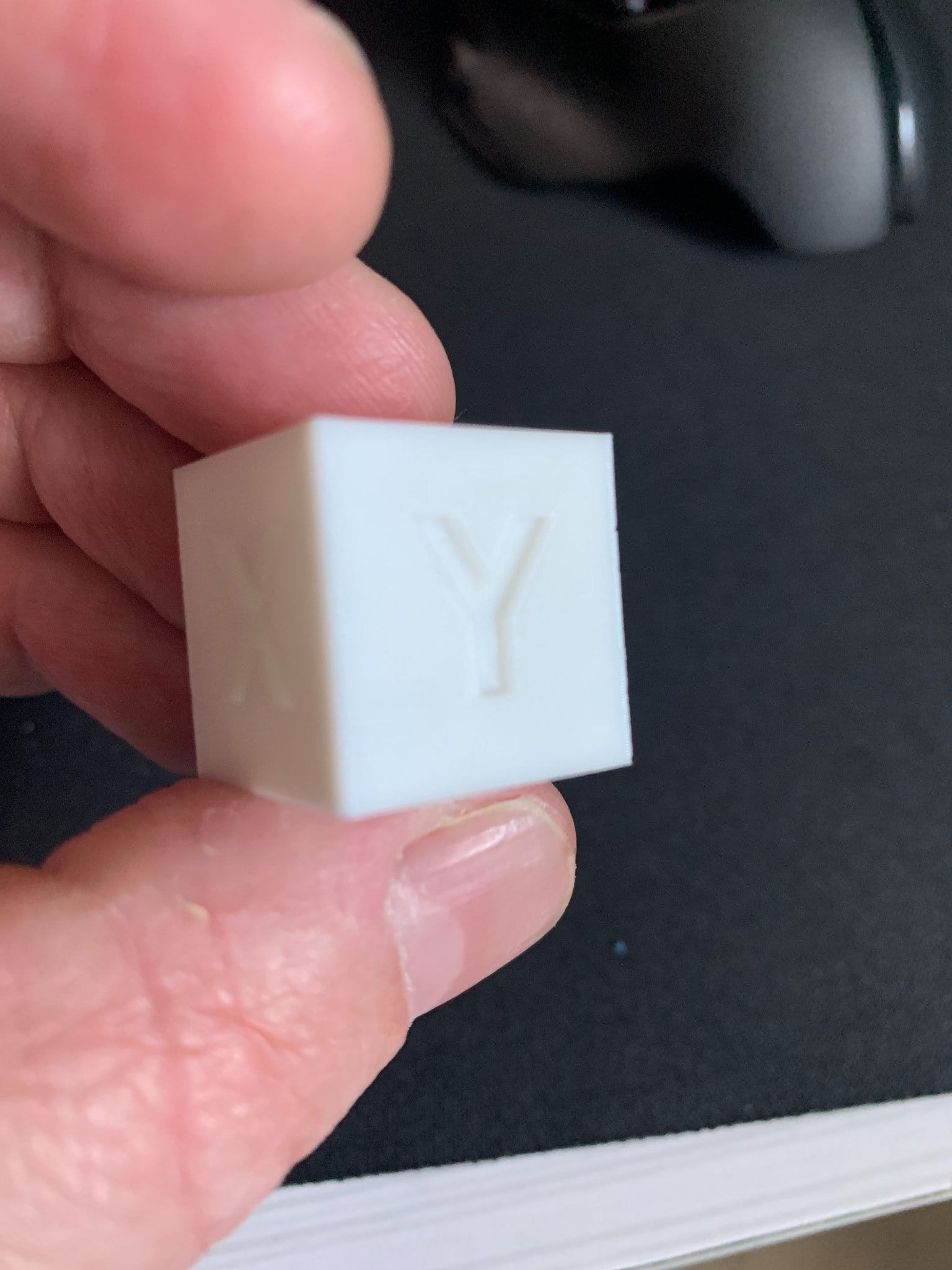

J'ai fait un cube de calibration avec prusa slicer en utilisant le profil par défaut de la ender 3 pro comme j'avais fait avec Cura et il est sorti tip/top
Modifié (le) par FBR39120
Peut-être un point dur mais il serait vraiment régulier.
Sous cura tu ne dois pas être en mode max moi j'ai des paramètres en plus comme l'option 'relatif à la jointure en Z'
La rétraction sous cura ta distance est assez élevée mais cela dépend du matériel tentes de la baisser a 5mm pour la vitesse c'est bien, il faudrait faire un test de rétraction.
Il y a 8 heures, Idealnight a dit :
Je suis en mode EXPERT du coups j'ai mis mode ALL
Alors j'ai juste changé de choix de matériaux dans cura en alternant de Generic-PLA à Eryone-PLA et la rubrique Travel s'est corrigé avec des paramètres quasi indentique à prusa slicer.
Je vais refaire un test pour voir
