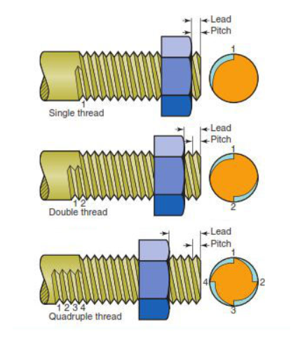

Le firmware n'utilise probablement pas les bonnes valeurs de pas pour l'axe Z 😉
Les premières Ender5 étaient munies d'une vis trapézoïdale T8/8 (diamètre de 8 mm, avance de 8 mm par tour, pas de 400), quand le moteur de l'axe Z n'était pas sous tension, le plateau avait une forte tendance à descendre seul à cause de la gravité (voir Newton et la gravitation universelle).
Pour palier à ce problème, Creality a ensuite livré ses Ender5 avec des vis trapézoïdales T8/4 (avance de 4 mm par tour, pas de l'axe Z de 800).
Si ton imprimante est reliée à un ordinateur ET qu'un logiciel genre Pronterface est installé, la commande Gcode M503 te donnera la valeur du pas de l'axe Z sinon via l'écran il doit être possible également de connaitre cette valeur. Si elle est de 800, il faudra la changer pour la passer à 400 (via l'écran, ça va faire une sacré manipulation avant d'y parvenir 😉  ). Via Pronterface, un M92 Z800 suivi d'un M500 permettra d'enregistrer définitivement cette valeur dans l'EEPROM
Une image présentant plusieurs «variétés» de vis trapézoïdales :
