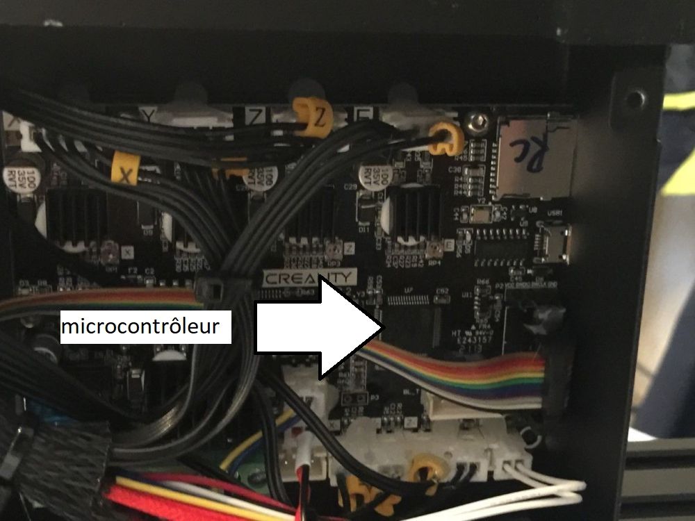

Dans ce cas, voici des firmware en fonction de ton microcontroleur:

J'ai commis une grosse erreur 😱. Après avoir lu le début de ton précédent sujet, j'ai cru que tu n'avais pas installé de BLtouch 😅, alors que tu l'as indiqué dans ton 1er message 🥴. Voici donc un firmware adapté à ta machine, en faisant l'hypothèse que ton microcontrôleur est un STM32F103RC.
