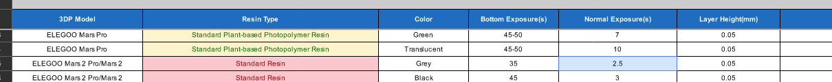

Salutation !
Quand je regarde les temps d'exposition proposé sur https://www.elegoo.com/blogs/3d-printer-user-guide/elegoo-printers-resin-setting-sheet
Pour une hauteur de couche de 0.05 mm
Tu semble être encore au dessus en temps d'exposition  ... mais cela colle (et donc si le resultat te semble bon (pas trop de perte de détail due a la sur-exposition) je dirais de rester a 2.7s de temps d'exposition ...
Les vitesses et la distance de levage c'est a adapter en fonction de se que tu imprime ( un gros truc qui a des couches avec de grande surfaces ,demandera souvent de lever plus haut pour être certain de bien avoir libérer toute la couche en cours du FEP ... )
En fait c'est les 12s de délais d'extinctions sur le 1er profile le plus étrange ... c'est vraiment long ... normalement, si je me trompe pas, c'est plus proche de 0.5s ou 1s voir 3s  (laisser un peux de temps a la résine de ne plus être en mouvement après les déplacements pour avoir une belle surface ... )

Bonjour PPAC
Merci pour ces explications
Je vais garder alors ce profil de résine(le rapide) et mettre le délais d'extinction à 3 secondes, peut être un compromis entre les 2,5 proposé et mes 2,7 =>mettre 2,6 🙂
Pour le premier profile j'ai regarder sur la chaine youtube de polyworkshop et si je ne dis pas de bêtise, je pense avoir copier les paramètres quand il à fait la vidéo soit sur la Mars 2 pro soit sur la présentation de Lychee slicer
Pour le levage et la distance, je fais le plus souvent des figurines, quand c'est des grandes bases je les fais sur mes Ender, je peux laisser ces réglages tel quel alors?

Pourquoi pas !
En fait normalement pour bien faire pour chaque nouvelle résine, il faut faire des essais ( RERF ou "Cones of calibration" ou "resin dial test" ou ...  ) pour trouver les temps d'exposition idéaux.
Donc temps que tu prend bien des notes sur la résine, les paramètres utilisé et le résultat de l'impression a force tu devrais trouver ...

De ce que j'ai vu, Thomas de PolyWorkShop semble savoir se qu'il fait pour les profile d’impression ( mais il reste humain et a peut être fait une erreur ou alors il y avait une virgule ... ou c'est a utiliser dans un contexte spécifique genre avec une résine spécial comme un "castable" ... )
Il y a 3 heures, Lolojunior a dit :
Oui 5mm de distance de levage semble suffisant. Mais là encore c'est selon se que tu imprime, la tension du FEP, ... il peut y avoir a l’adapter selon les cas ...
