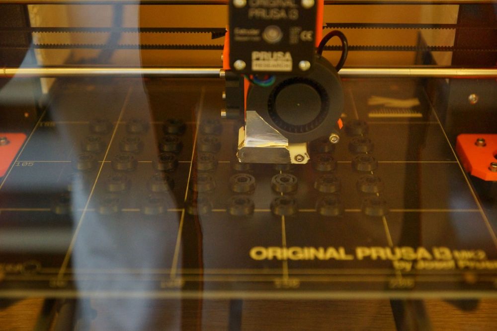

De petites pièces toutes bêtes, qui montrent l'avantage de l'ABS
Il me fallait protéger des tiges filetés qui dépassent pour ne pas se cogner dessus.
La pièce est un écrou borgne en forme de sphère.

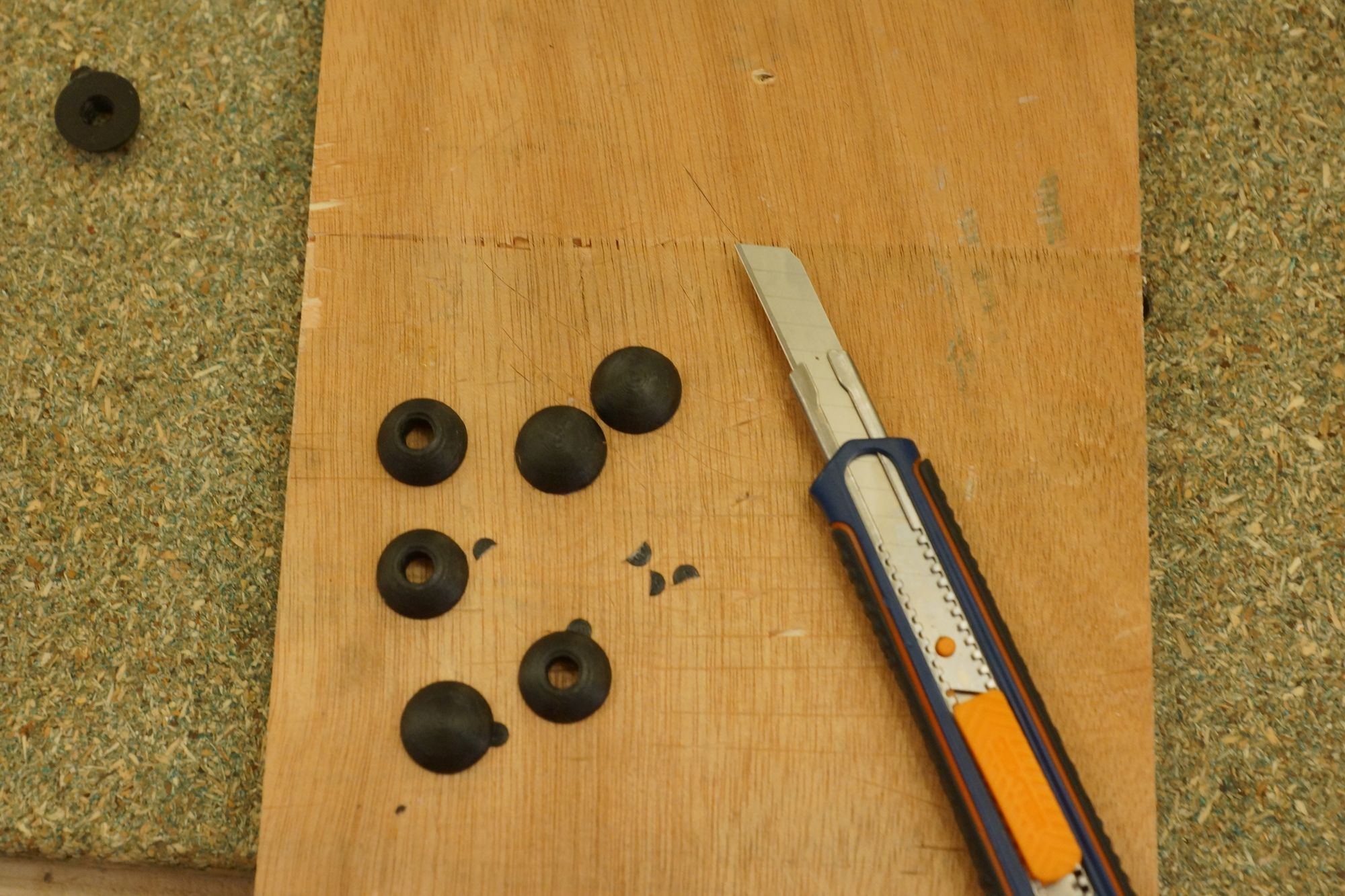

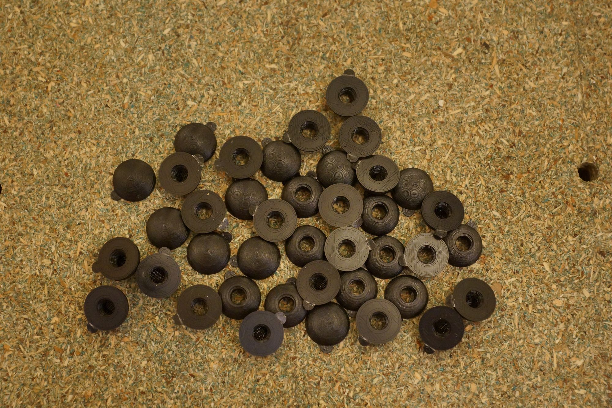

Elle sont en deux parties (deux demi-sphères), et imprimées en ABS, le taraudage M6 est modélisé donc imprimé en 3D :
Remarquez la languette pour faciliter le retrait, qu'il faut éliminer avec un cutter après l'impression :

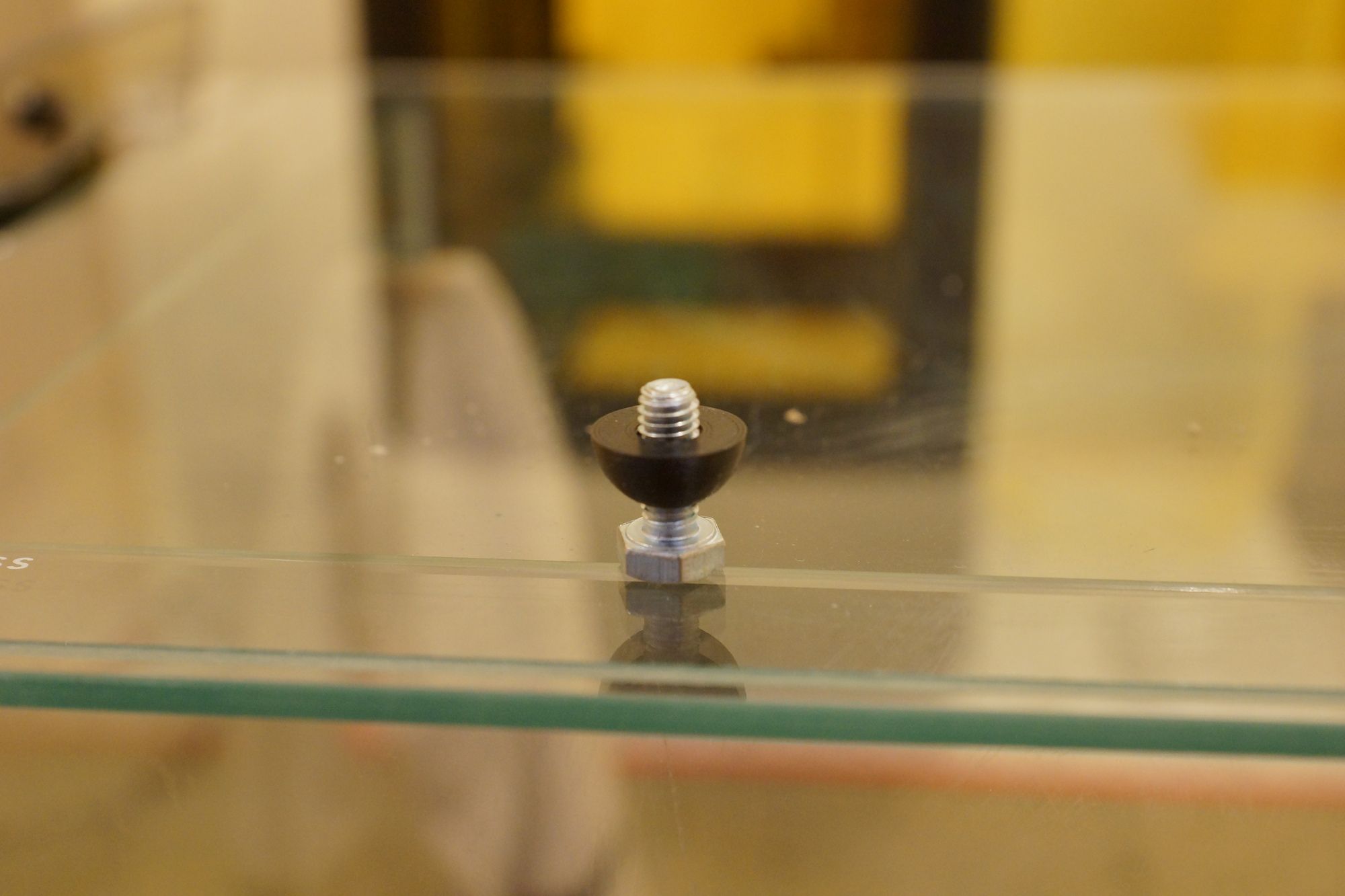

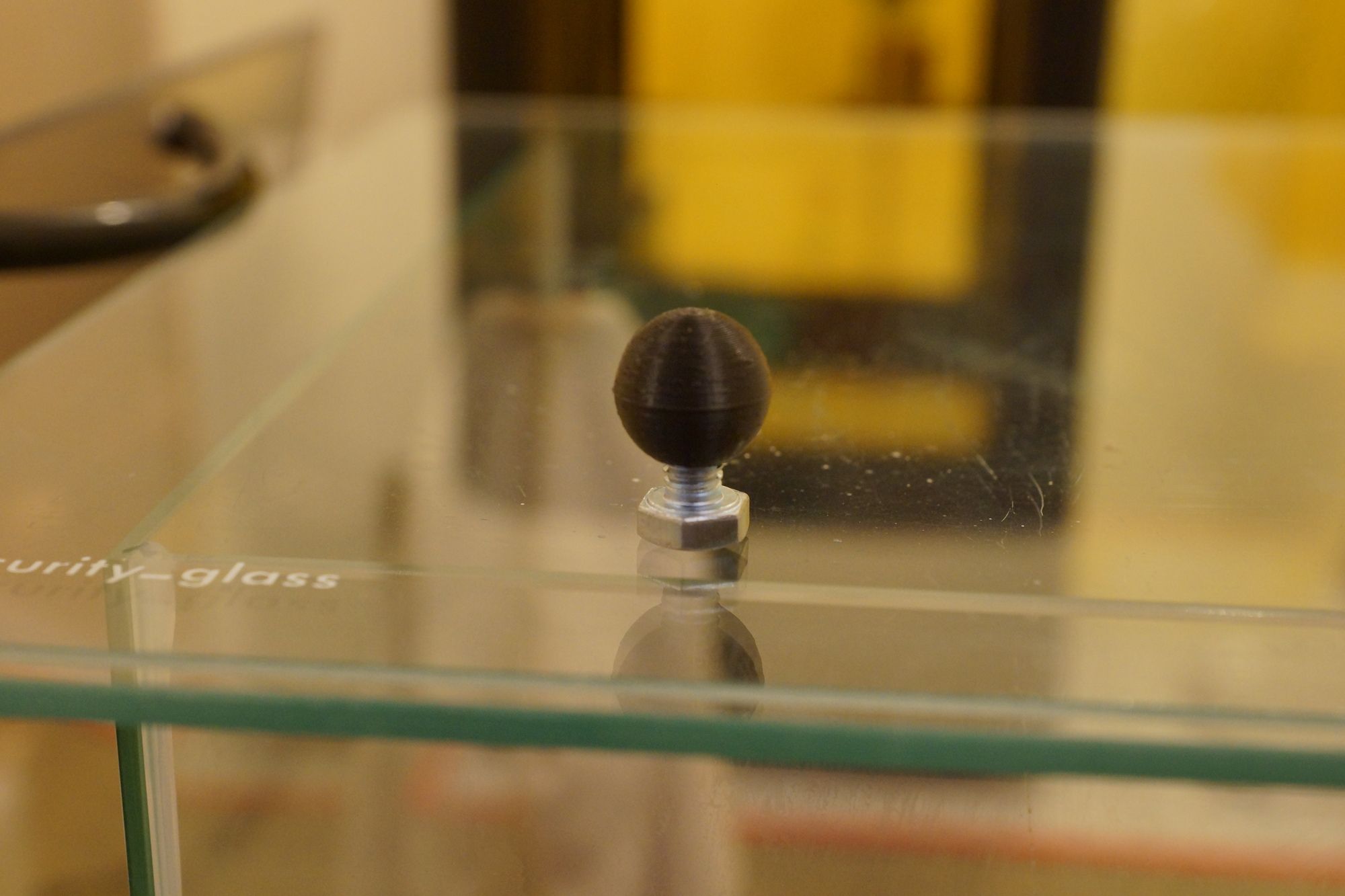

Les deux parties sont collées à l'acétone :
D'abord on place sur une vis la partie débouchante :
Puis on met un peut d'acétone sur la tranche avec un petit pinceau ou un coton tige
Immédiatement après on visse la partie borgne - pas besoin de trop serrer, juste faire le contact pour le collage :

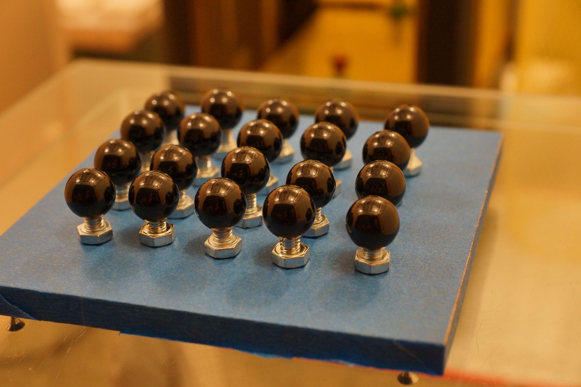

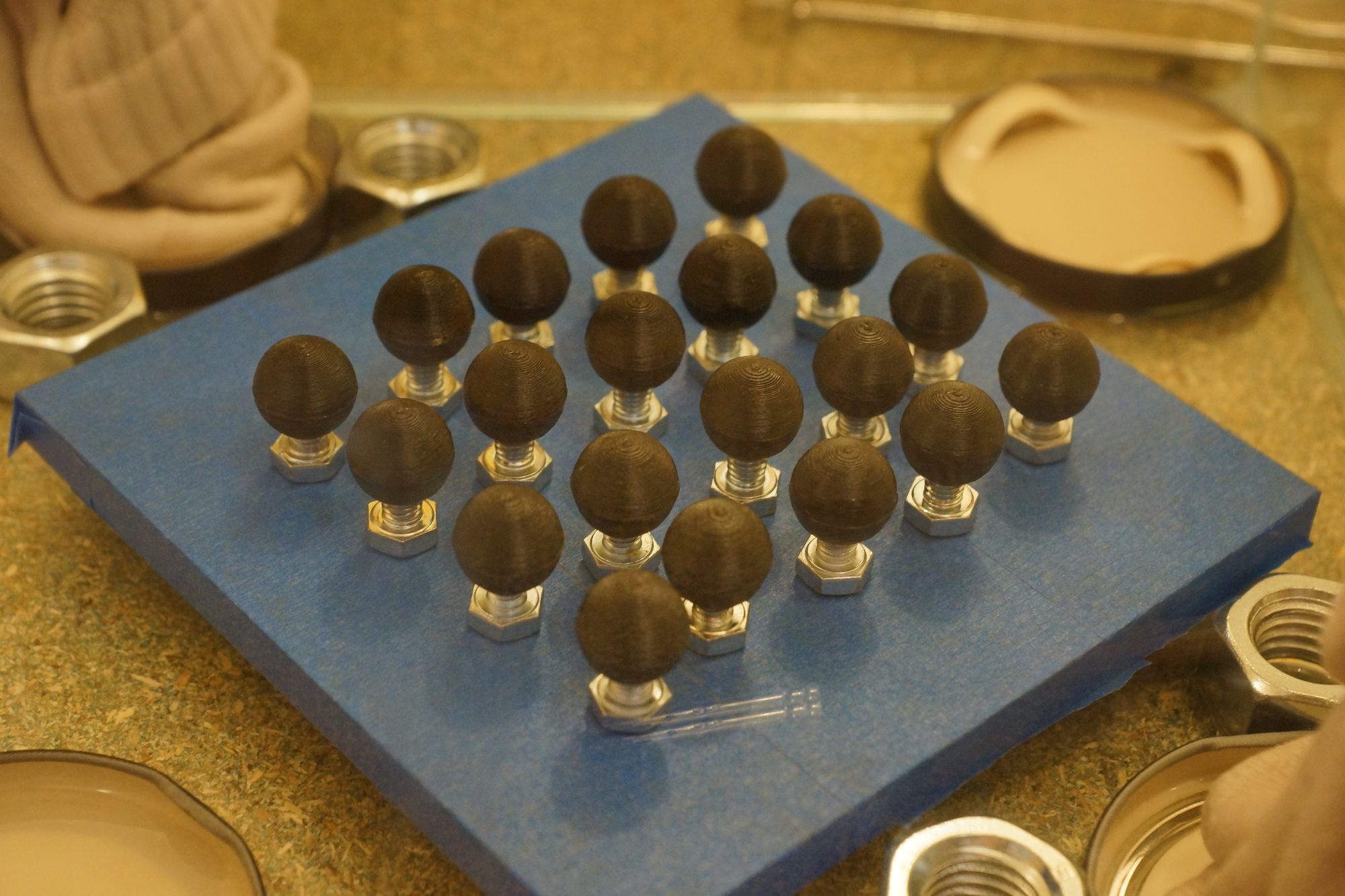

Puis, il faut traiter les pièces avec l'acétone smoothing :

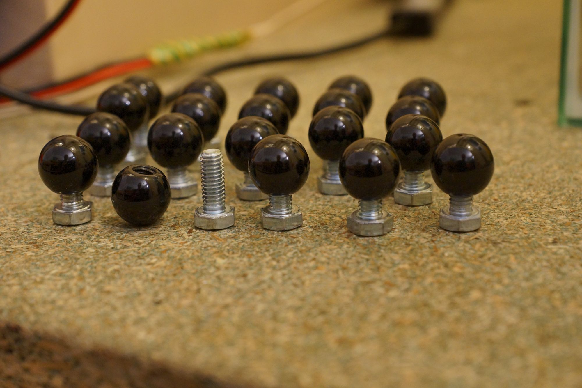

Voici le résultat :
Les pièces sont solides, étanches, lisses et le collage est invisible.
J'avais peur qu'elles restent collées aux vis mais ce n'est pas le cas.
Après le smoothing, laisser sécher une demi-heure avant de manipuler les pièces (les dévisser et les revisser)
