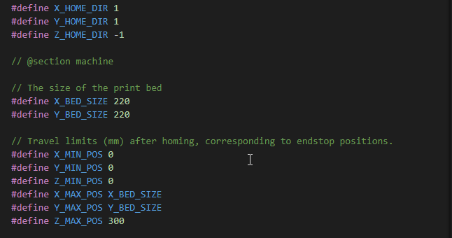

J'en fait appel à nos spécialistes de la custo des firmware marlin, j'ai récup le firmware pour ma ender 5 pro sur ender5.fr pour avoir celui avec BL touch et CM 4.2.7.
Jusque là pas de soucis sauf que lorsque je fait les origines X et Y, la page de départ annonce une valeur d'axe de 230mm alors que la dimensions imprimable et de 220x220.
Ce qui fait que mon imprimante pense être à X230 et Y230 et en souhaitant aller à X2 et Y2, elle arrive en butée de l'autre coté et le stepper saute des pas.
Du coup, j'ai regardé et sachant que lorsque je suis à l'origine, je suis au coins de la zone imprimable, si je modifie le fichier configuration.h de ce firmware et à la ligne 1238 et 1239 je passe la valeur à 220, cela devrait régler mon problème ? il faudra bien évidemment recompiler le firmware et le remettre dans la machine.

Sauf erreur de part, ce n'est pas obligatoire. Il suffit d'ajouter un décalage d'origine (gcode M206) dans le Gcode de démarrage du trancheur et de définir la surface d'impression qui te convient. Par exemple, pour une surface de 220 x 220, décalée de 10mm en X et Y, tu devrais avoir ceci:
G28
M206 X-10 Y-10 ; decalage de la surface d'impression de 10mm vers la droite et le fond

Salut,
Si tu n'indiques que le n° des lignes sans fournir les fichiers, alors on ne pourra pas te répondre. Si tu parles de ces lignes:
    #define X_BED_SIZE 220
    #define Y_BED_SIZE 220
alors effectivement, ce sont celles-ci qu'il faut modifier à condition que les suivantes soient:
    #define X_MAX_POS X_BED_SIZE
    #define Y_MAX_POS Y_BED_SIZE

Du coup, @pommeverte, j'ai bien fait la modif à cette endroit, merci.
Mer reste plus qu'à trouver comment je compile, et ensuite, si besoin, je mettrais mon nez dedans pour régler deux trois bugs concernant l'affichage mais ça ce sera pour plus tard.
Oui j'ai trouvé entre temps, là j'attends que mon print se termine pour la flasher et vérifier que ça fonctionne, cela voudra dire que je pourrais clore le sujet.
Ca y est j'ai pu flashé mon ender 5 avec le nouveau firmware, du coup, j'ai enfin un chariot qui s'arrête correctement sur la surface de travail.
merci à toi @pommeverte pour ton aide..
