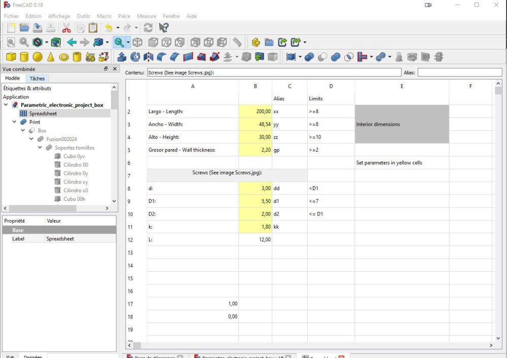

Bonjour ,
Pardonnez mon ignorance mais je cherche à apprendre
et modifier des modèles existants de boitiers pour y incorporer des éléments électroniques
j'ai choisi à titre d'exemple ce modèle :
Lien
je souhaite le mettre à dimension mais naturellement les trous se déforment
Comment dois-je procéder dimensionner mon boitier sans déformation
merci par avance

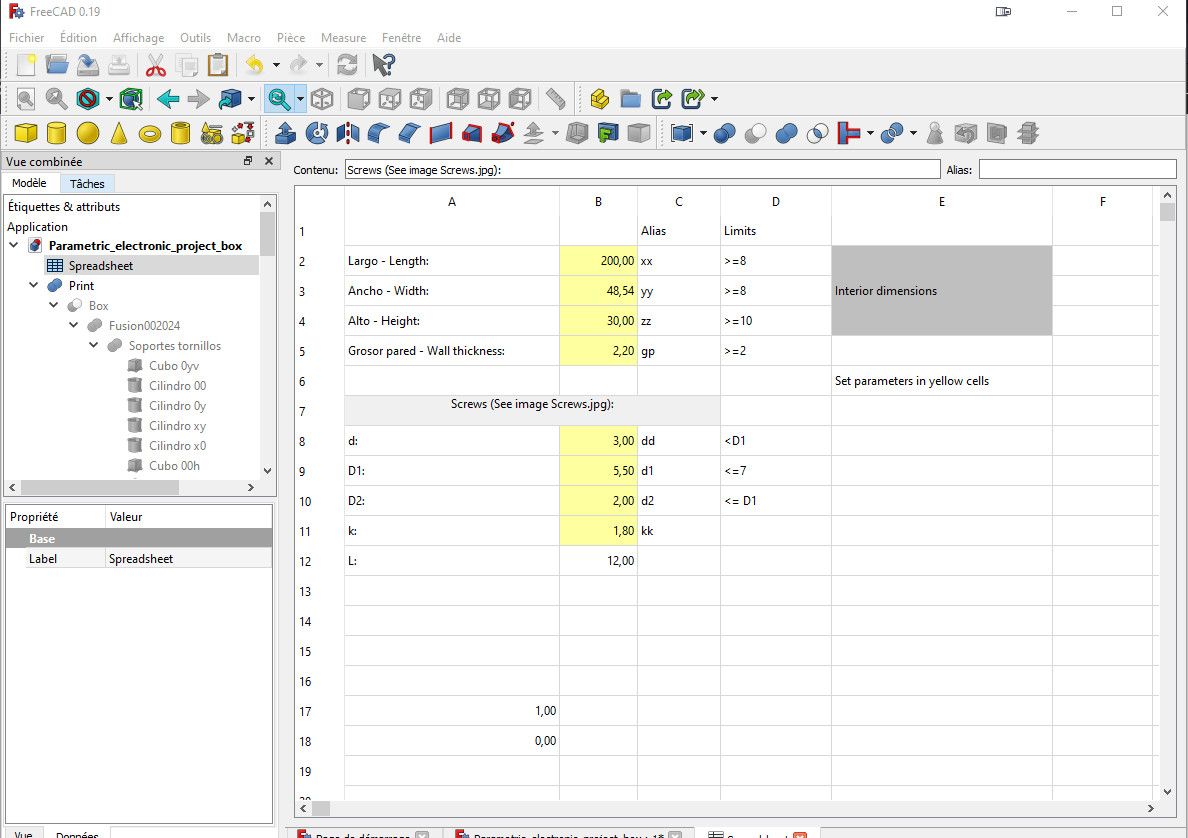

il faut utiliser Freecad.
dans le lien que tu donnes , il y a le fichier "Freecad" en téléchargement.
dans le Fichier freecad , il y a une feuille Excel ou tu peut mettre les dimensions de la boite.
tu exportes en stl, et tu imprimes...etc..

Préliminaire: Je ne suis pas un "afficionados" de freecad.
La réponse à ta question se trouve dans le lien que tu as fourni: Boîte avec couvercle vissé. Les dimensions internes de hauteur, largeur, longueur et épaisseur de paroi peuvent être modifiées dans la feuille de calcul du projet FreeCad (cellules jaunes).
Tu dois pouvoir donc le faire avec Freecad.
Autre solution (dans le cas où tu agrandis l'objet) repercer les trous.
Dans tous les cas je pense que le passage par un logiciel de dessin est le plus simple.  3Dbuider gratuit dans windows doit faire l'affaire si tu débutes en CAO.
Si c'est vraiment juste ponctuel donne des dimensions : une bonne âme (et il y en a beaucoup dans ce forum) te fera ton fichier.😷

J'ai effectivement redimensionné mon boitier avec Freecad et çà fonctionne avec les bonnes valeurs
Je pense qu'il utilise dans le cas présent des macros pour tout recalculer ...
En tous cas un grand merci pour vos réponses rapides
