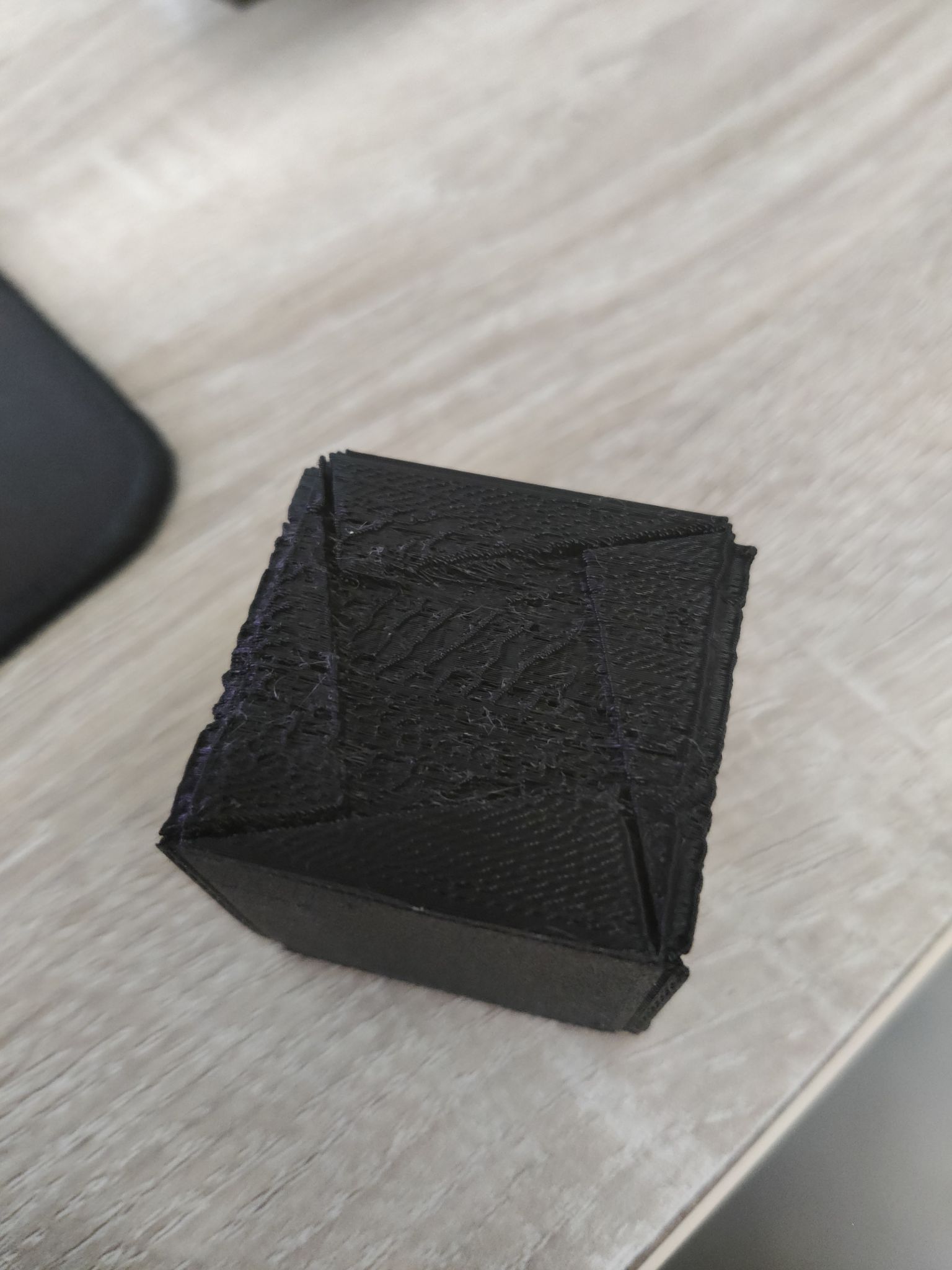

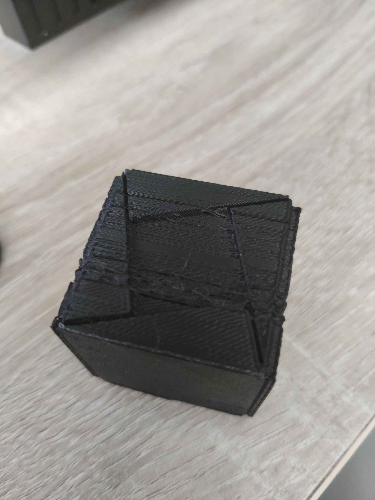

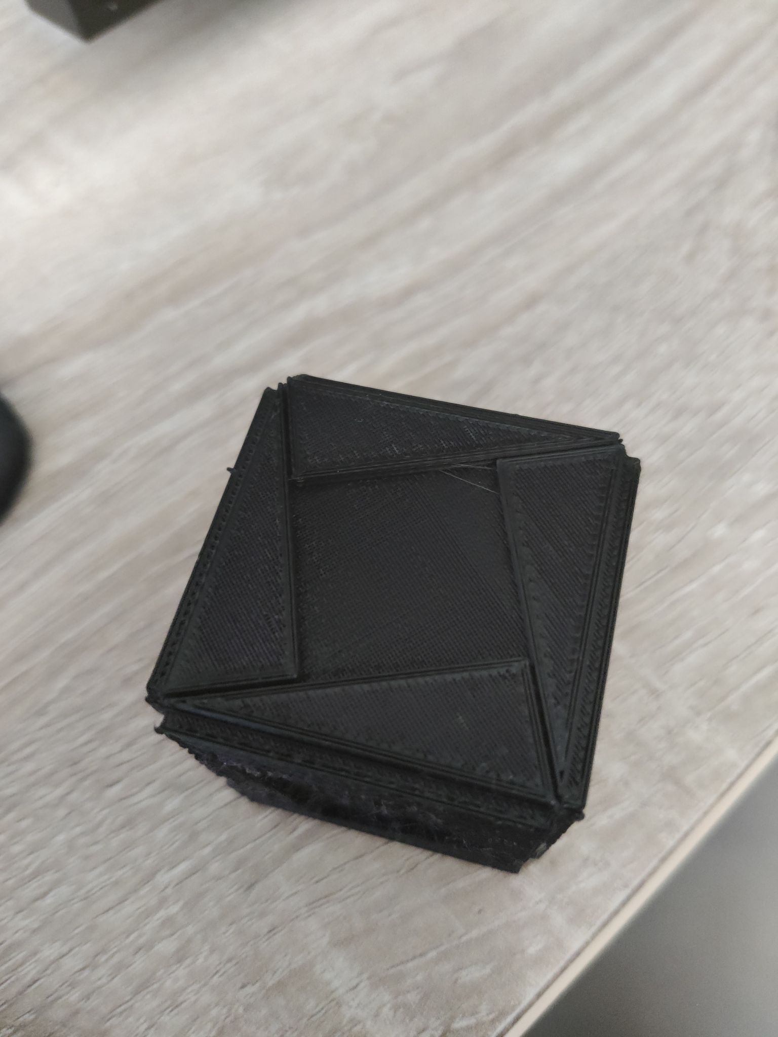

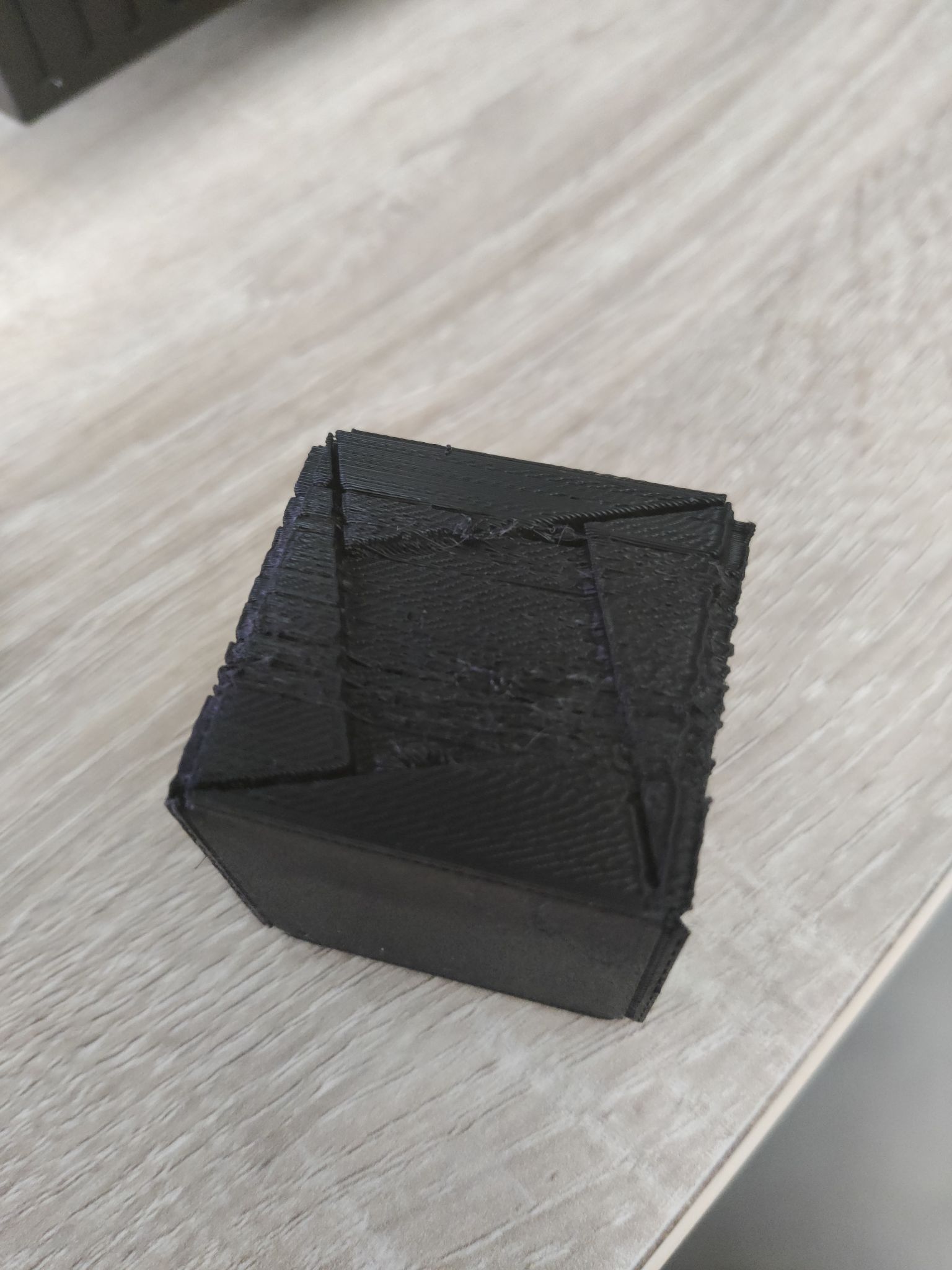

j'ai tout récemment acquis une ender 3. Je l'utilise avec le fil PLA+ black de Sunlu. J'ai déjà réalisé ma première impression qui s'est plutôt bien passé, il y avait de légers défauts mais rien de très grave. J'ai retenté une autre impression le soir même. Il y avait des défauts surtout sur la prmière couche mais le rest s'est très bien déroulé.
Depuis ces impressions impossible d'en réaliser une correcte. J'ai voulu imprimé un petit cube, la première couche et le haut de ma pièce sont nickel mais les cotés sont catastrophiques je ne sais pas à quoi cela pourrait être du... (voir les photos).
IMG_20220720_110206.thumb.jpg.611d636040d22d4ac3fdc38c93527c54.jpgIMG_20220720_110220.thumb.jpg.8ad0e87072bf3b49374d1d6e09ef89af.jpgIMG_20220720_110244.thumb.jpg.431374483da5afeb9458e4c25a5c7367.jpgIMG_20220720_110254.thumb.jpg.6601dc6902c57039e83cdaf9dc70d1f1.jpg
La dès que je réalise mon impression je fais mon calibrage avec la feuille de papier tout est nickel, lorsqu'il fait le trait de PLA en commencant sur le coté aucun problème. Par contre, dès que l'impression commence le fil coule de la buse mais celle-ci bouge avant que le fin n'ait atteint le plateau : Je ne sais pas si c'est un problème de débit ou si le plateau n'adhère tout simplement pas assez.
Si vous avez des conseils, des solutions ou retours d'expérience je suis preneur. J'utilise comme slicer Cura 5.0.
Bonne journée à vous !

je dirais qu'il te faut vérifier le bras en plastique de l'extrudeur, il doit être fendus
Sinon pour d'autre pistes
En plus du contrôle du bras il faut procéder à la Titi's procédure (tuto épinglé dans la section creality du forum + lien présent dans le tuto de FRan6p posté par @PPAC)
