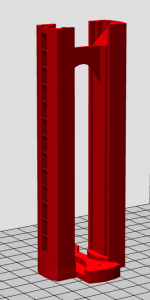

J'ai une DaVinci 2.0A duo.
j'essaye d'imprimer ma première pièce personnelle. Cette pièce est un peu complexe mais pas tant que ça il me semble (je débute)
Je n'utilise qu'un extrudeur ici.
Je l'ai modelée dans carrara qui n'est certes pas un logiciel vraiment pro.

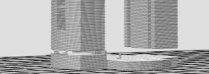

Le problème est que le fichier pourtant impeccable (semble t il) dans carrara reste impeccable une fois importé dans le logiciel dédié par XYZ mais présente des bugs lorsque je demande de l'imprimer. Le fichier .3w qu'il génère pour l'impression montre des trous en partie basse et haute de l'objet.
Je ne sait pas comment faire autrement...
y a t il une astuce ?
Faut il utiliser un autre logiciel pour l'impression ? et est ce déjà possible ?
Voici le fichier importé ds le logiciel de XYZ
Capture-d%E2%80%99e%CC%81cran-2016-09-18
et voici une fois transformé en .3w

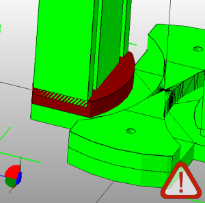

Je ne connais pas le logiciel Carrara, mais si ton fichier pour imprimer présente des trous, essaye de le "réparer" avec https://netfabb.azurewebsites.net/index.php
C'est un site dédié à la "réparation" des modèles à imprimer qui présentent des trous.
salut, oui tu a un souci sur ton objet, soit tu répare ou alors tu corrige celui-ci, essaye de déplacer ta pièce de quelques cm sur la table avant
d'essayer de trancher a nouveau.
Il y a 22 heures, Phoenix a dit :
Sinon il y a aussi la version hors ligne de netfabb qui est gratuite pour un usage perso. https://www.netfabb.com/
j'avais laissé des pièces invisible sur mon fichier. En les retirant ça a éliminé le problème d'impression du haut. Reste celui du bas.
J'ai passé mon fichier dans Netfabb qui met bien en évidence les problèmes.
Capture-d%E2%80%99e%CC%81cran-2016-09-19
Puis j'ai testé azurwebsites et retour dans Netfabb. Plus de problème repéré :)

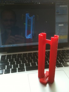

Je tente l'importation ds le XYZprint... et en déplaçant de qq cm (ça fait pas de mal)
Modifié (le) par rduvrac
ajout visuel
Le 19/09/2016 at 15:48, rduvrac a dit :
ok
merci pour ces précisions
Bon ça s'est bien passé. Merci pour votre aide
