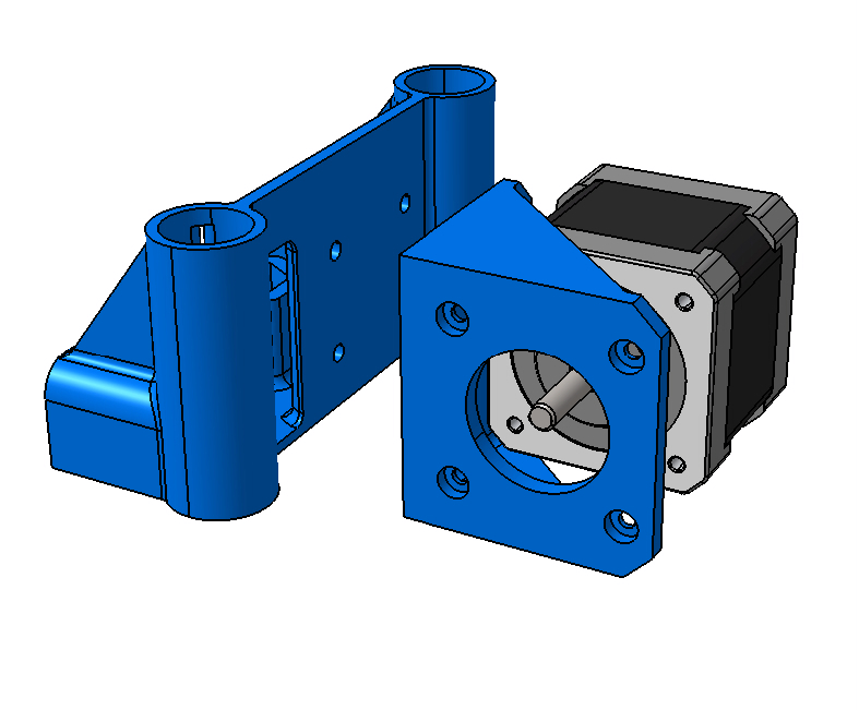

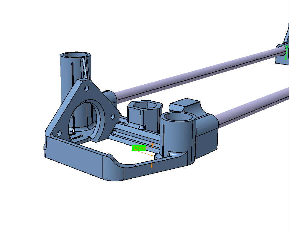

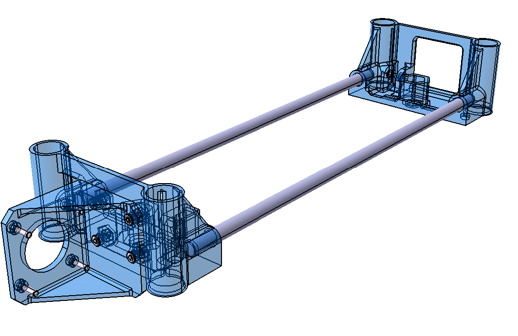

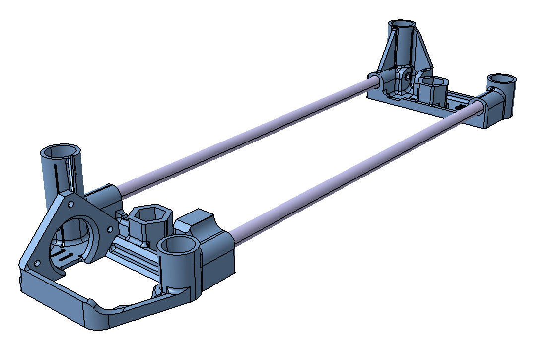

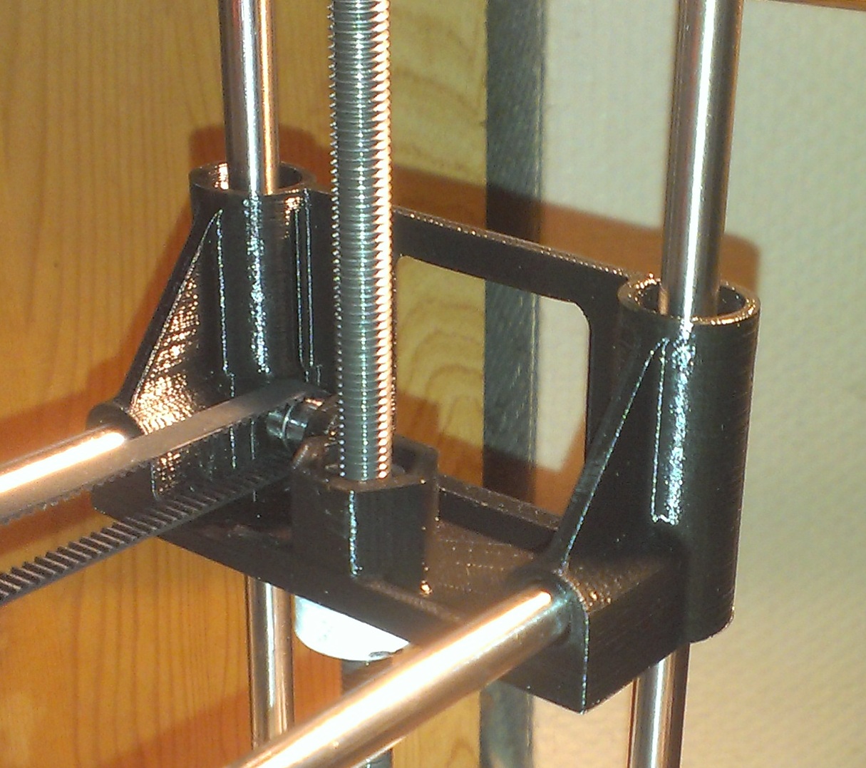

Redesign axe X. Dans le même esprit, j'ai voulu apporter un peut plus de rigidité aux pièces.
Avant modif
Après modif
Au sujet des pièces d'origines, il fut un temps ou nous pouvions récupérer les modèles au format step, ce qui est assez confortable pour faire du custom.

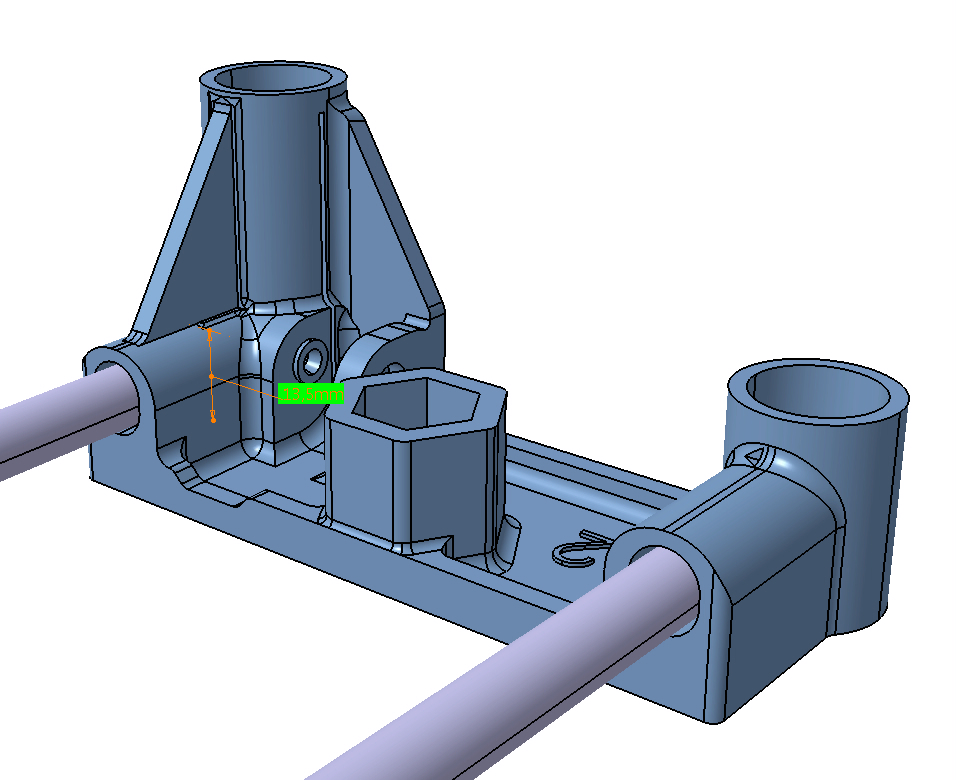

Sur ces supports, j'ai remarqué ce qui me semble être un défaut de conception (je suis pointilleux, je sais)
Coté support moteur, l'axe moteur est à 13mm par rapport à la base de la pièce.
Coté support roulement, l'axe du roulement est à 13.5mm de la base.
Si quelqu'un y voit une utilité, j'aimerais bien qu'il m'explique. Cela veut dire qu'aujourd'hui la courroie n'est pas parfaitement parallèle avec les axes X.
Vous me direz, un décalage de 0.5mm sur plus de 300mm de long, le défaut est vraiment minimum. Mais bon, ca ce corrige!

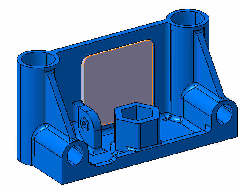

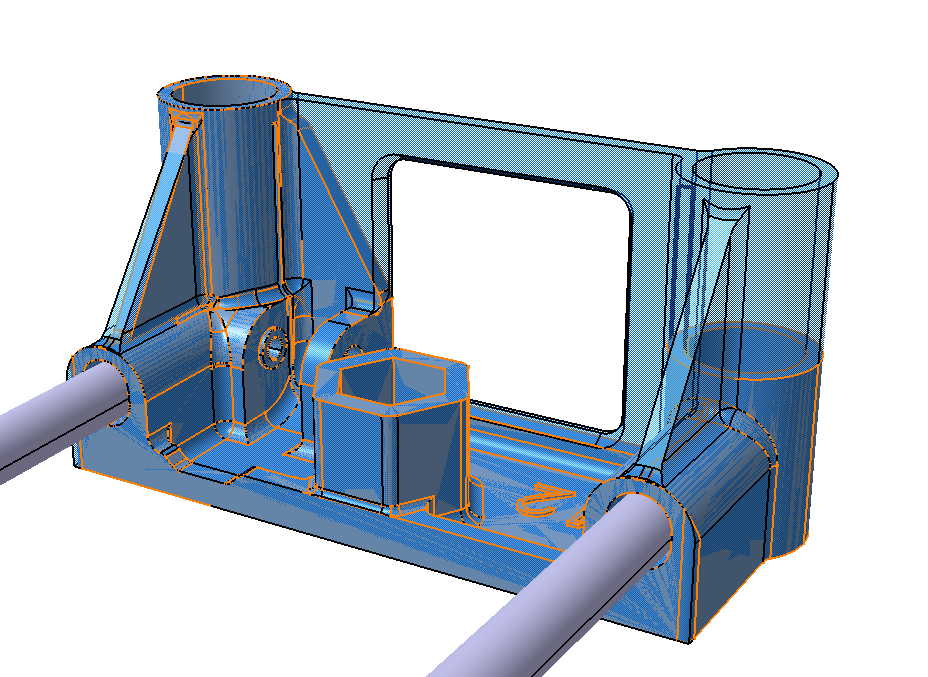

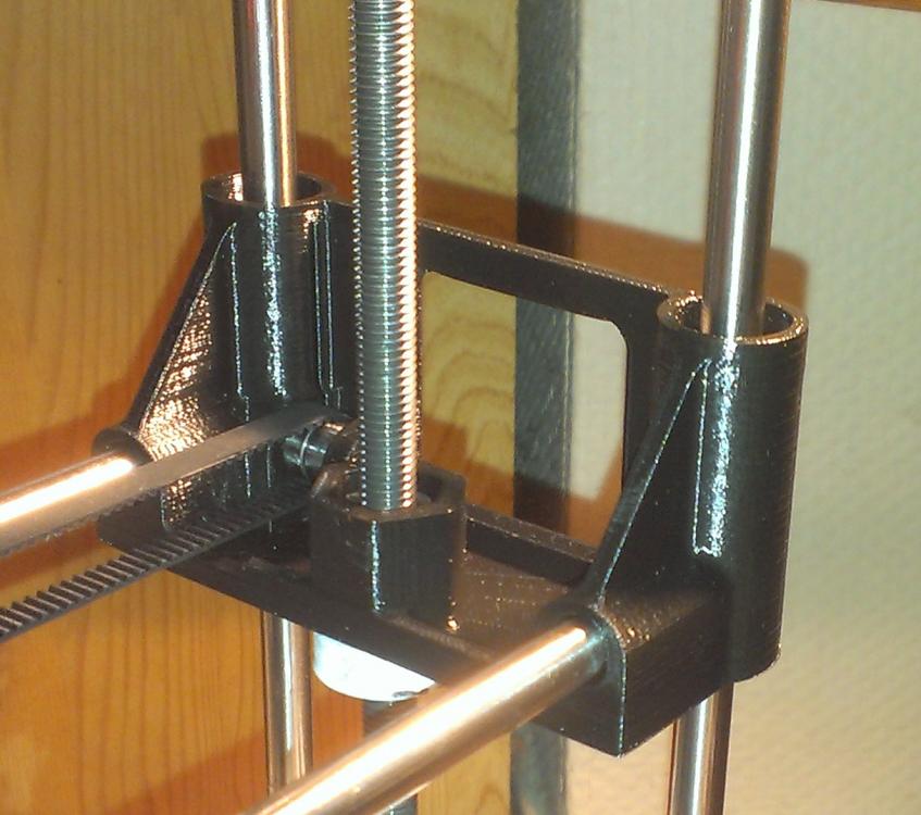

Support roulement
Je voulais des roulements longs (en cours d'acheminement, les tests ont été fait avec des roulements standards.) et plus de rigidité entre les 2 roulements verticaux.

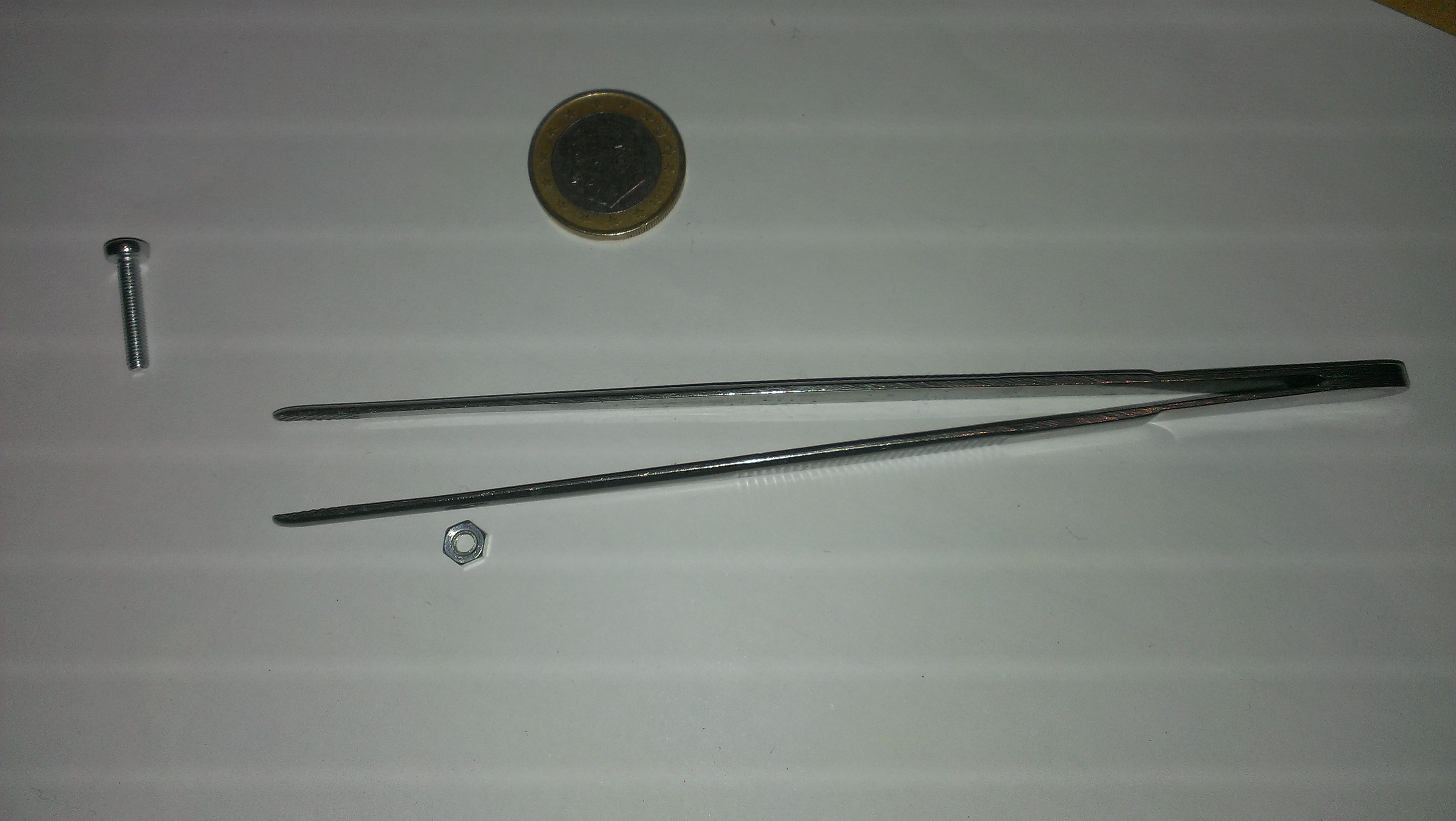

Le roulement de la courroie est toujours galère à installer. J'utilise cette pince qui fait des miracles dans les petits recoins. Et je fini avec une clé allen.
A l'avenir, j'aimerais installé des roulements avec des flasques pour éviter de voir cette courroie frotter sur les pièces.

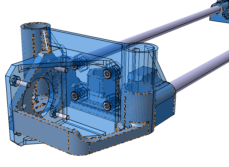

J'ai aussi installé des fixations pour bloquer les axes X. Ces fixations sont installées pa r dessous, non visible sur les photos. A l'utilisation, j'ai remarqué qu'un de mes axes bougeait en translation et rotation, cela entrainait des vaguelettes sur mes impressions. J'ai pas gardé les pièces pour faire des photos. Avec ce blocage, plus de problème.

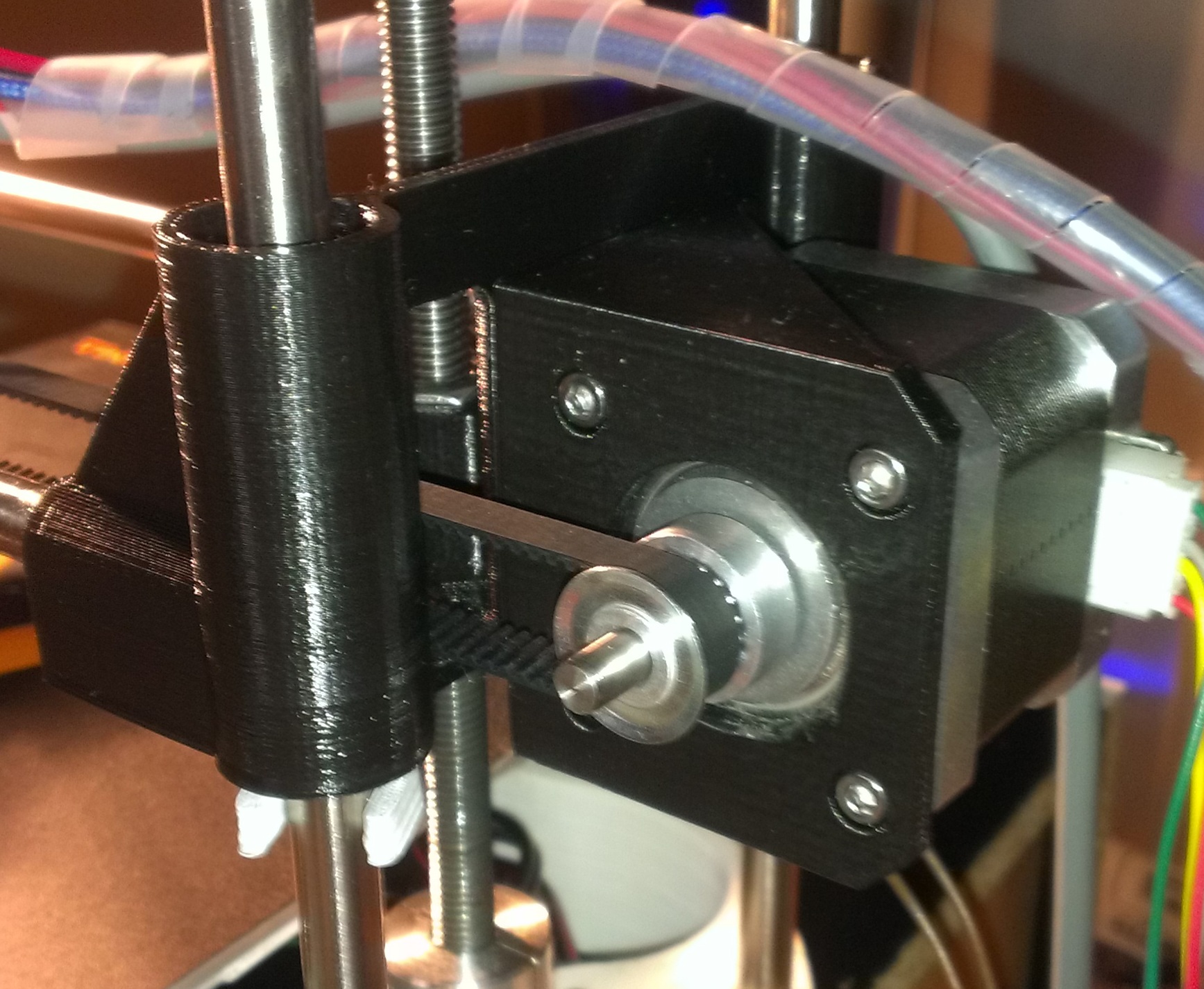

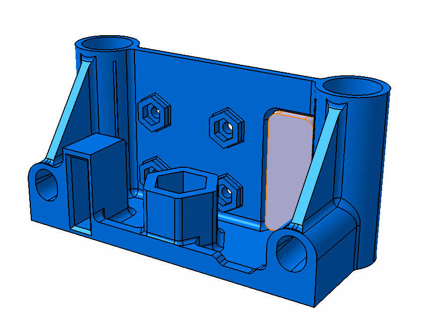

Support moteur
Idem rigidité. J'ai découpé cette pièce en 2 partie. J'ai éloigné l'axe moteur, après test, je n'ai pas vu d'inconvénient.
L'avantage aujourd'hui, le moteur est mieux fixé, et je peux le démonter sans avoir à sortir l'axe complet.
Pour l'impression des modèles, j'ai modélisé des supports directement dans le modèle. En surbrillance sur les photos.

Redesign axe X en situation.
