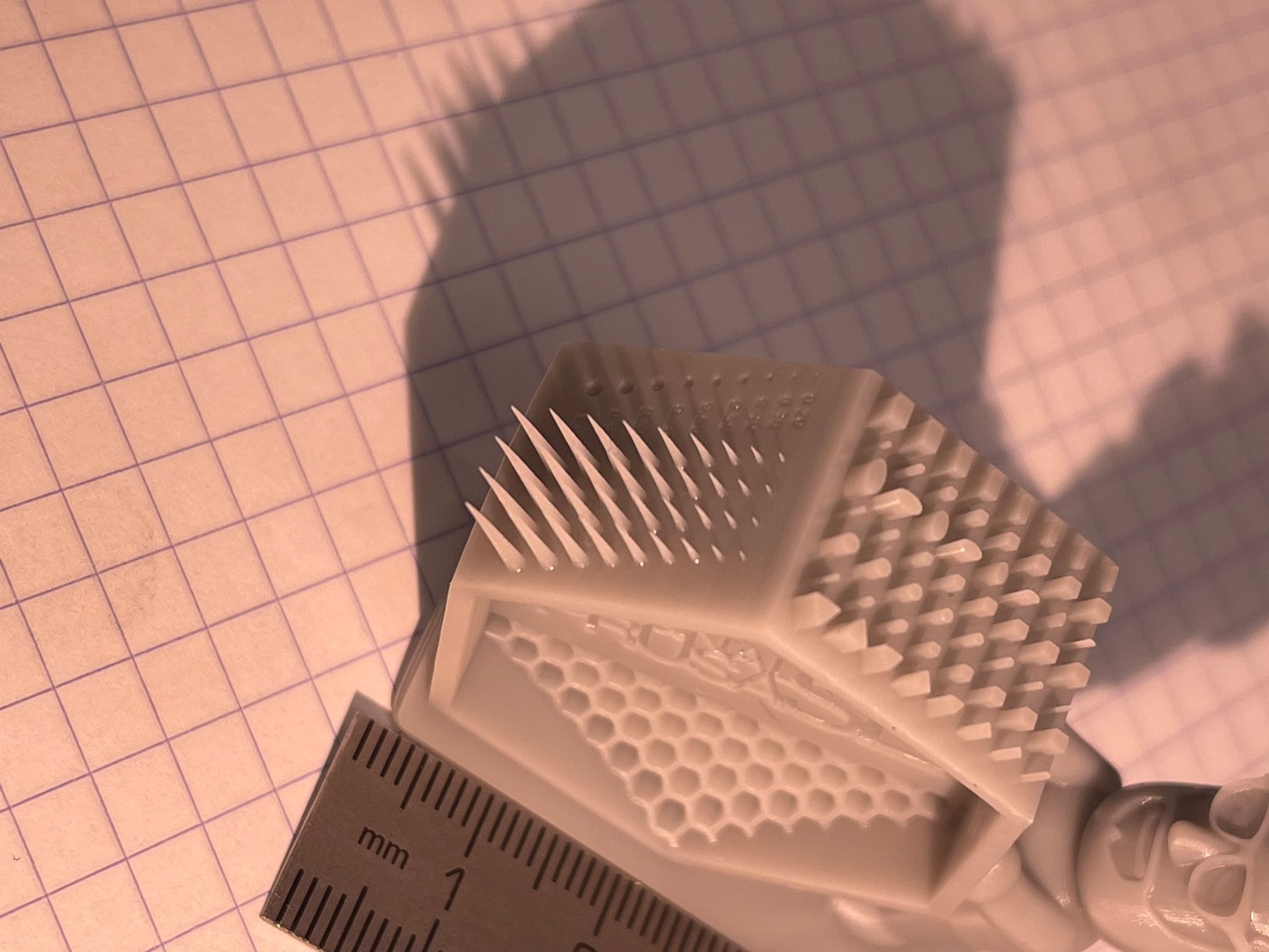

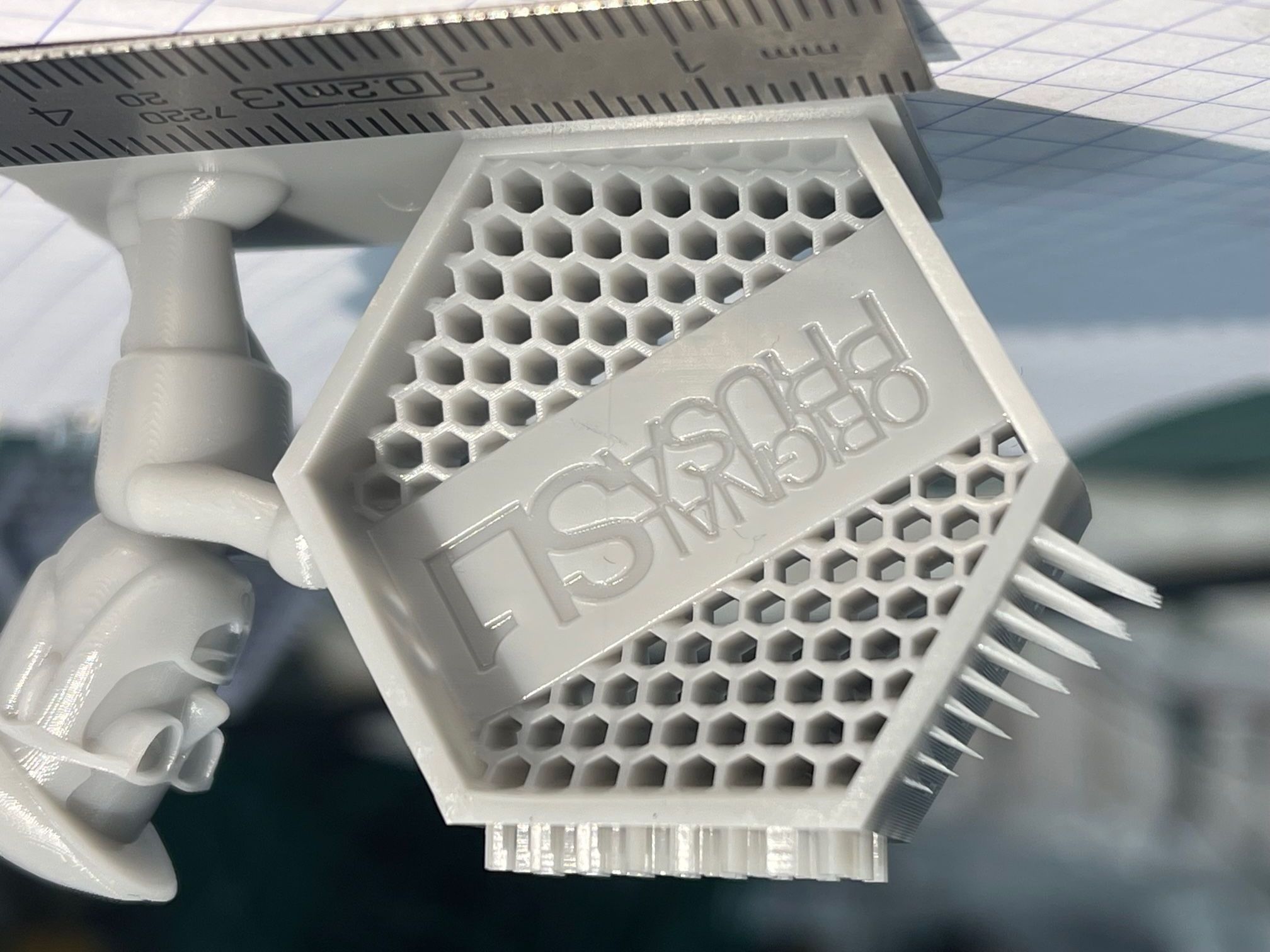

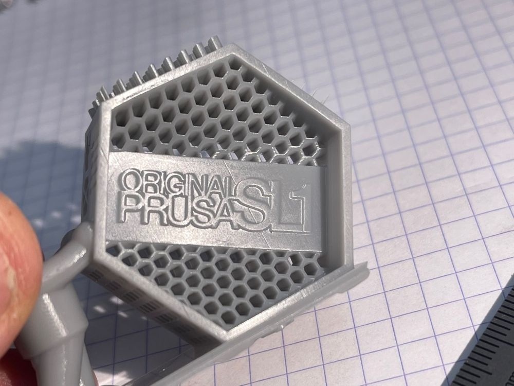

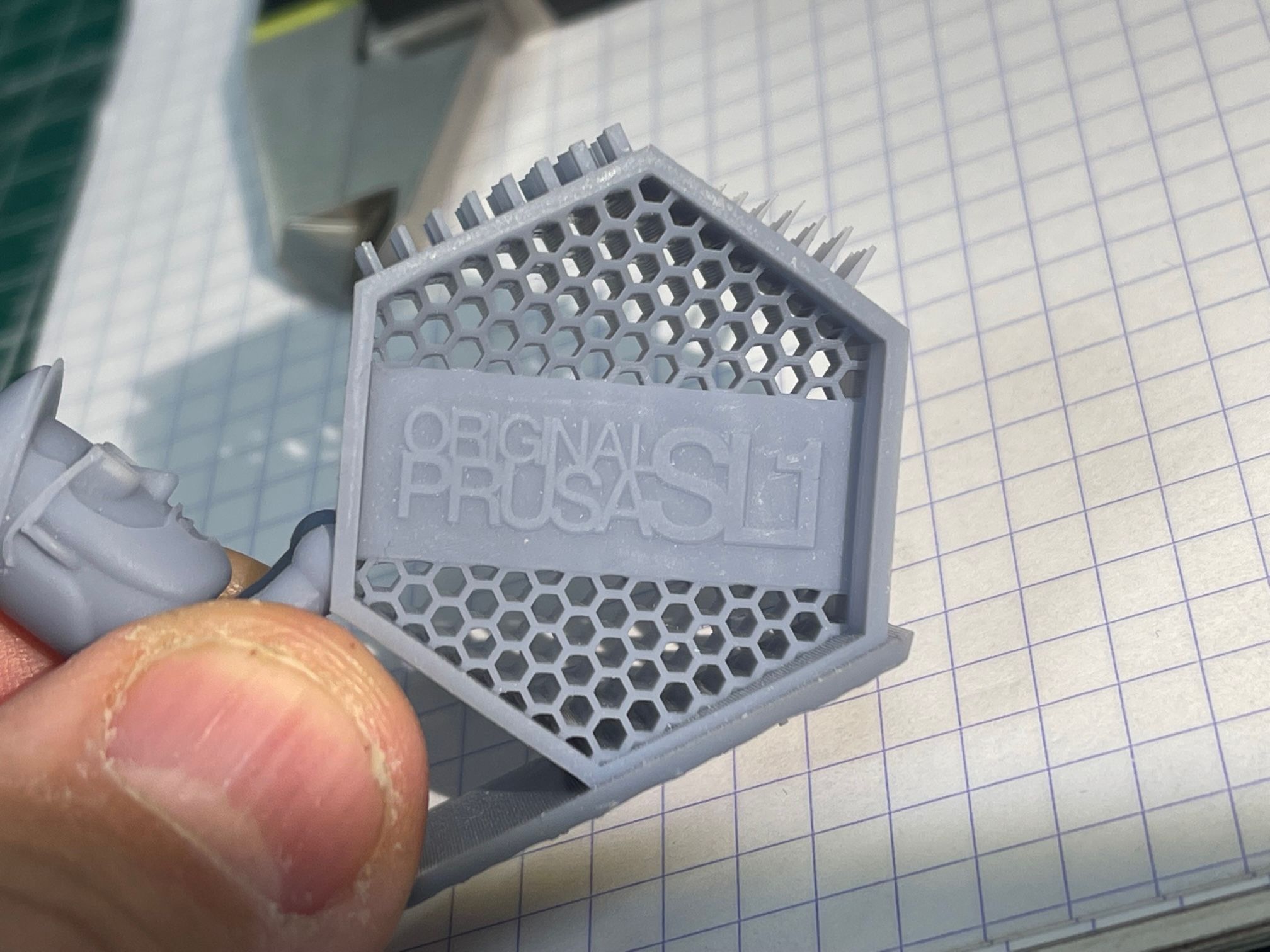

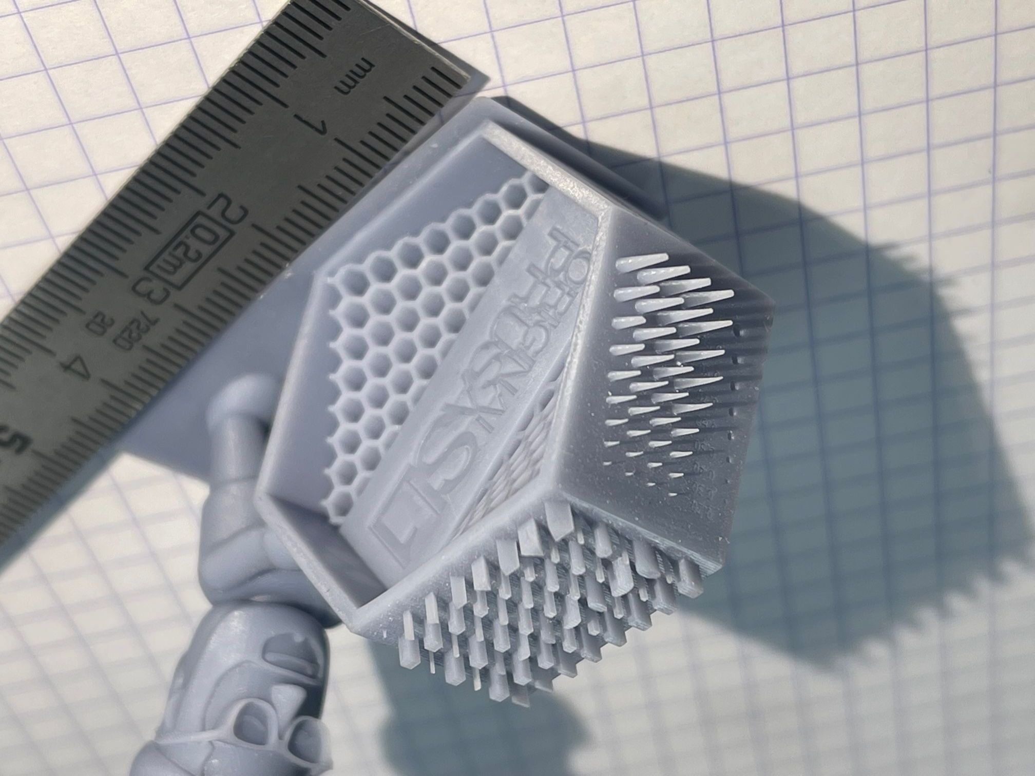

J'ai un peu de temps ce midi, donc voici les photos comparatives:
Les trois photos Phrozen
Les trois photos Prusa (pièce imprimé il y a un an)
Les très fines pointes de la Prusa ont disparu car malmené sur mon bureau.
Quels sont vos avis entre Prusa et Phrosen.

Il y a 6 heures, divers a dit :
Celle de la Phrozen semble moins "piqué" / "net" que sur la Prusa ...
Quoique le 0.20 semble plus visible sur celle de la Phrozen
Mais comme tu as, un genre de "blooming" sur celle de la Prusa ...
Et comme ce n'est pas la même résine (! ? )  et que l'on ne sait pas si tu avais mis de l'antialiasing ou autres, ni si elles sont tranchées avec les même hauteurs de couches ... pas simple de dire. ( Sauf si l'on prend en compte le temps d'impression 😉 )
Je trouve les deux pièces correctes, acceptables.
En regardant à la loupe, on voit une différence nette sur les arrêtes. Sur la Phrozen il n'y a pas d'angle vif, net, tout est micro rayonné, mais bizarrement le picots sont impeccables. Pour ceux qui font des figurines ce défaut sera invisible ou même plus joli.
