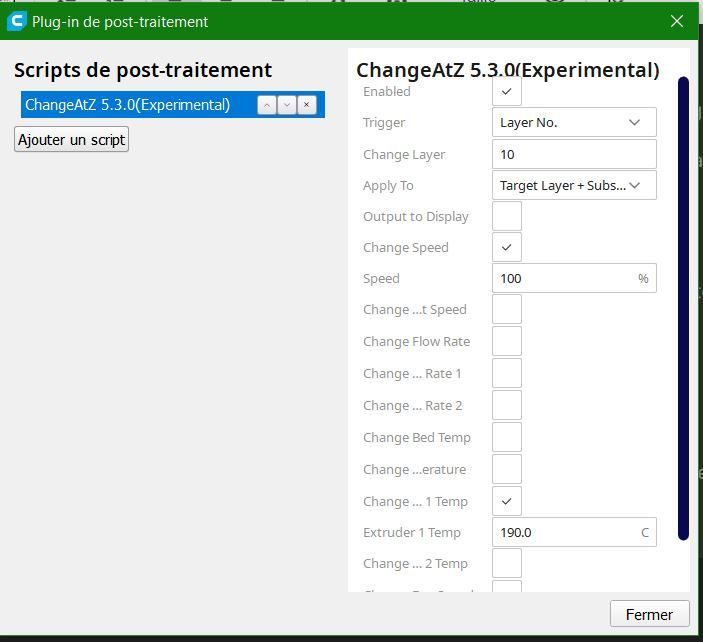

b'soir
ce qu'il faut faire, enfin . . . ce que je fais pour éviter ce genre de truc,  mais attention pour la température, ma buse est de 0.30mm, donc je gagne quelques degrés
9 fois sur 10 c'est la température, il faut donc la baisser,  donc il faut réduire la vitesse, pas hésiter à la réduire, malheureusement il n'y a aps d'abaque, ça se fait par tâtons, ce que tu peux faire pour tester,
=>en post-traitement, =>modifier gcode => modifier GCode => ajouter un script =>  et tous les 10 layers tu baisses la température et la vitesse,  tu vas voir le stringing disparaitre au fur en a mesure de ton impression,  c'est là que tu comprends de visu la manip
avec pla je suis à 185° et vitesse 34, et plus du tout de cheveux d'ange, mais forcément temps plus long, si tu veux demain je te ferais une photo de mes supports, pas un cheveu
donc baisser la vitesse d'impression, augmenter la vitesse de rétraction , baisser la température, on peut jouer également sur le débit,
mais pourquoi 0.44, sur le cube creux il me semble que la paroi doit faire la largeur de la buse , si je ne m'abuse, dans ton cas 0.40, sinon tu es en surdébit, et là évidemment . .  .
tu nous diras quoi . .
Hello, merci pour ta réponse je ne connaissait pas ce plugin est c'est le TOP. Je vais essayer ça;
Par contre étonnement j'ai reussi a diminuer fortement le stringing en passant de 0.8 à 0.4  (il n'y a que quelque résidu est encore rien de grave).
J'avais lu ça sur le forum de la ender 3 S1 pro sur FB. Je n'y croyait pas et ben au final c'est ça. par contre je ne comprend pas pourquoi en diminuant la distance j'en ai moins mdr.
