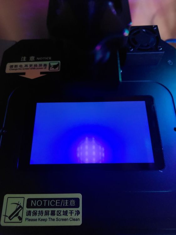

bonjour j ai acheter mon imprimante résine et depuis un moment la résine n accroche pas au plateaux et il y a rien dans le bac donc en cherchant sur le forum j ai remarqué que c est peut mon écran LCD mais j ai peur aussi que mes UV ne fonctionne pas bien c est pour ça que je viens vers vous pour savoir c est quoi le soucis
voici un image de la calibration et quand je lance une impression j ai toujours l écran mauve des UV aussi et pas de forme

Et là, d’après ce que tu décris, l’écran LCD de masquage ne semble pas remplir sa fonction. ( éventuellement ouvrir la machine pour vérifier le branchement de l'écran ... peut être que de déconnecter les câble ruban de l’écran et de le remettre corrigera un problème de connexion... )

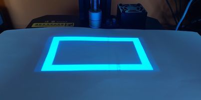

Je l ai fait avec la feuille , la c etait juste pour la photo et l'UV est bien uniforme .
J ai ouvert pour voire et j ai debrancher et rebrancher le cable meme problème .
Et lorsque je fait calibration toujours mauve partout

Donc c'est probablement l’écran LCD de masquage a changer ( ils ont une durée de vie moyen de 5000h si je me trompe pas.)

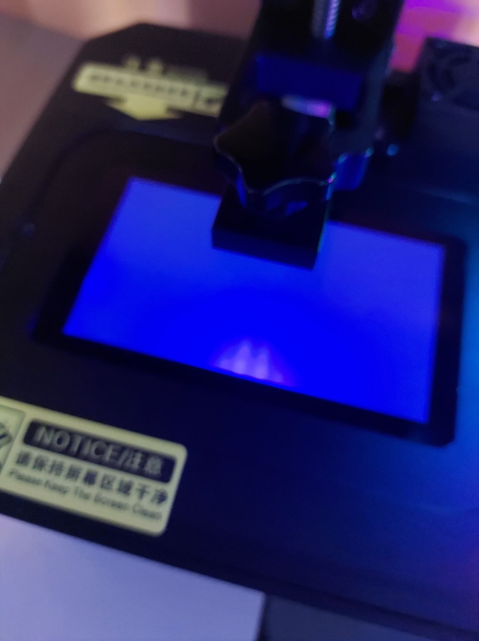

salut a tout le monde c était bien mon écran LCD qui fonctionnais pas
voici le nouveau qui fonction
