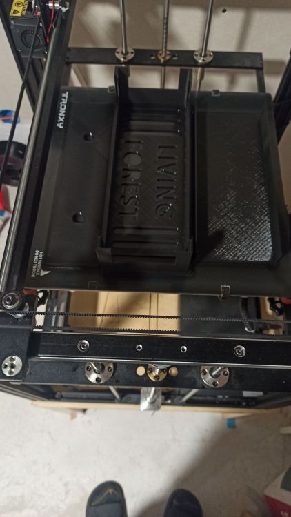

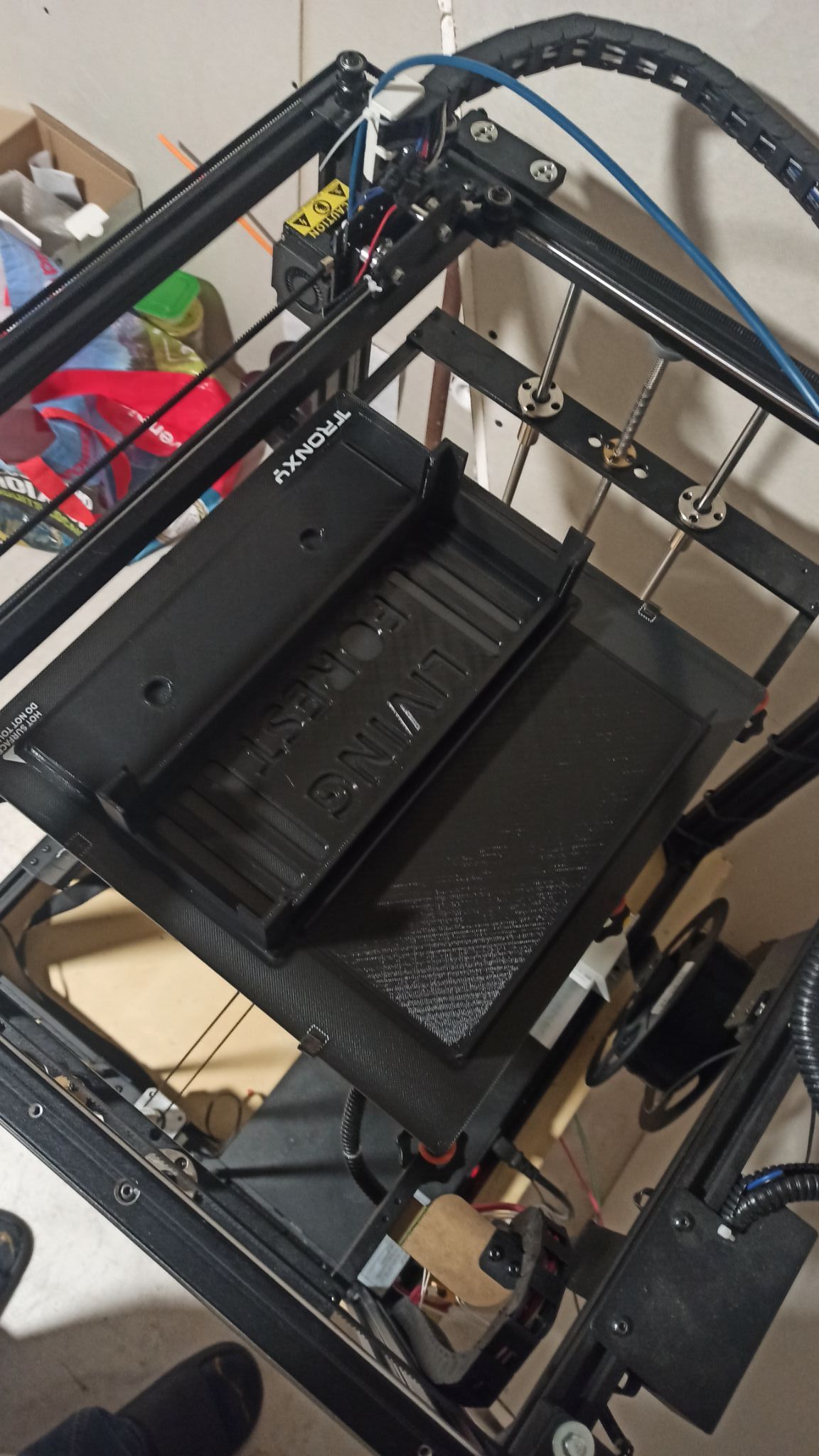

noblepaladin Posté(e) Mars 12, 2023 Auteur Partager Posté(e) Mars 12, 2023 @Yellow T-pot ce que je veut dire par daube, c'est que en l’état, elle n'est pas vraiment utilisable. Et en soit, ce n'est pas normal de vendre un produit non finit. Après, je m'en tire bien je l'ai payé 180€ neuf sur Amazon , avec une trentaine d'euros d’amélioration ça devient potable. Mais grande nouvel aujourd'hui. Trop content, je le partage avec vous. La machine est enfin opérationnel. Je peux la lancer sans surveiller la première couche et retoucher la hauteur en direct. elle fonctionne vite et bien. hier elle a compléter une impression de 14h qui prenait presque tout le plateau. Et c'est propre. actuellement elle tourne avec une buse de 0.6 avec des hauteur de couche de 0.3. C'est enfin le kiff. c'est la première fois qu'elle sort une si grande impression sur tout le plateau, jusqu’à présent elle se débouillait pour me chier une partit de l'impression ce qui bousillait l’intérêt d'avoir un plateau si grand. Je rageait de voir des débutants qui lançaient leur impression sur des enders avec tous les paramètres par défaut de cura et sortir des print nickel. Alors que moi je galérais de mon coté. Après avoir tout lu sur Cura, tout tenté, j'ai décidé de tenté PrusaSlicer. et comment dire, c'est génial, c'est comme si les réglages de Prusa étaient fait pour la X5sa. j'ai juste changé la buse, et le Gcode de démarrage, les réglages sont quasiment resté par défaut. et tout marche. Trop content. et je n'ai même pas encore changé les courroies. Vu qu'elles sont bien réglé pour l'instant, je profite. j'ai presque envie de crier Victoire Lien vers le commentaire Partager sur d’autres sites More sharing options...
fred5976 Posté(e) Mars 12, 2023 Partager Posté(e) Mars 12, 2023 Bonjour @noblepaladin, Déjà félicitation, tu n'as pas baissé les bras. il y a une heure, noblepaladin a dit : Après, je m'en tire bien je l'ai payé 180€ neuf sur Amazon , avec une trentaine d'euros d’amélioration ça devient potable il y a une heure, noblepaladin a dit : ce n'est pas normal de vendre un produit non finit il y a une heure, noblepaladin a dit : Je rageait de voir des débutants qui lançaient leur impression sur des enders Je ne vais pas épiloguer la dessus, il y a du pour et du contre dans ce que tu dis. L'essentiel est que tu imprimes sans faux pas. Et puis, on a une communauté petite mais efficace ici Lien vers le commentaire Partager sur d’autres sites More sharing options...
noblepaladin Posté(e) Mars 12, 2023 Auteur Partager Posté(e) Mars 12, 2023 Il y a 3 heures, fred5976 a dit : Et puis, on a une communauté petite mais efficace ici oui, heureusement que vous êtes la, car j'ai vu que j’étais pas seul a galérer. et ça ma permis de ne pas abandonner. Lien vers le commentaire Partager sur d’autres sites More sharing options...
