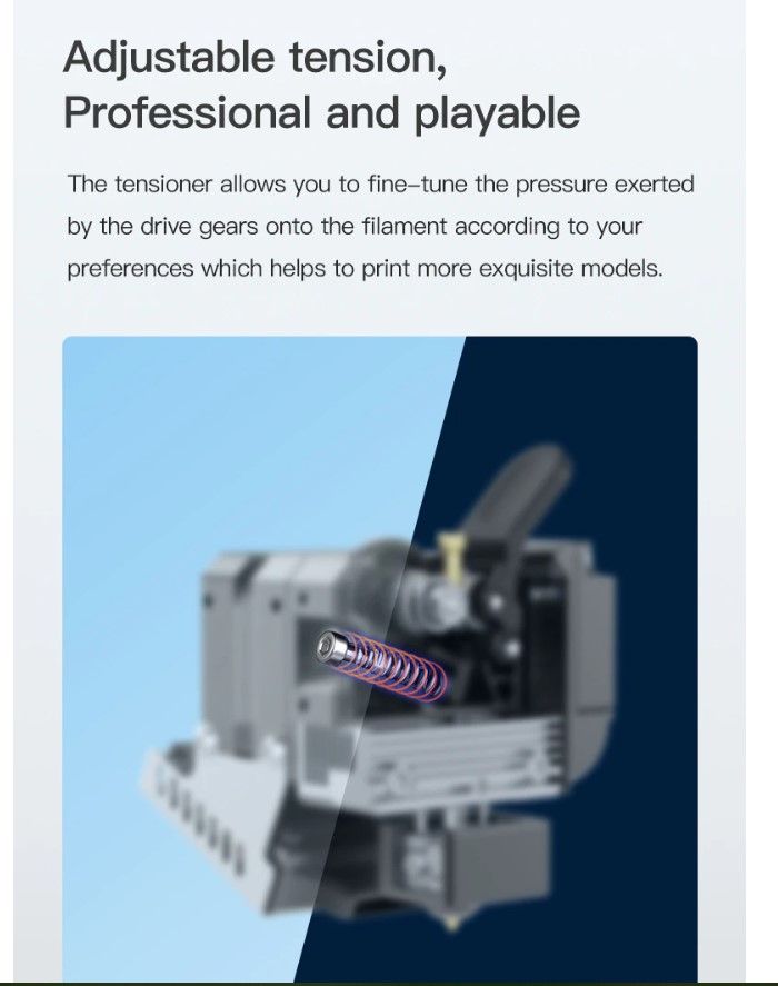

J'avoue que je ne sais pas comment desserrer l'extrudeur.
Par contre, je confirme bien que ça saute 😀
salut
normalement tu as un écrou ou une vis pour jouer sur la tension du ressort, en variant cette tension, tu joues sur la pression cqfd . . .
sur ton modèle je pense que ce doit-être cette vis puisque le ressort se trouve à cet endroit, mais vérifie bien sur le net ou sur ton bouquin
j'ai procédé ainsi :
j'ai mis le hotbend à une hauteur de 50, régler la température extrusion à 220 (plateau à 0°, la température du plateau ne sert à rien) j'ai demandé une extrusion de 50 avec le boitier de commande et j'ai desserré jusqu'à ne plus avoir de claquement, vérifié avec un tite impression, nickel.
à savoir que sur la CR6 Se l'extrudeur est déporté du hotbend, mais le principe du ressort est le même.
a+
ben voilà, j'avais donné dans le mille, c'est bien cette vis
Salut,
Pas de changement. J'ai desserre un peu, le claquement est revenu, j'ai desserre plus mais ça ne change rien
b'jour
j'ai du dévisser deux tours et demi, je m'en suis servi tout le week-end,  le claquement n'est pas revenu.
une autre possibilité, l'humidité.
Salut, je suis une brute j'ai tellement dévisser que le l'écrou qui tient le ressort était parti.
J'ai eu du mal à tout remettre mais je ferai des tests ce weekend.
