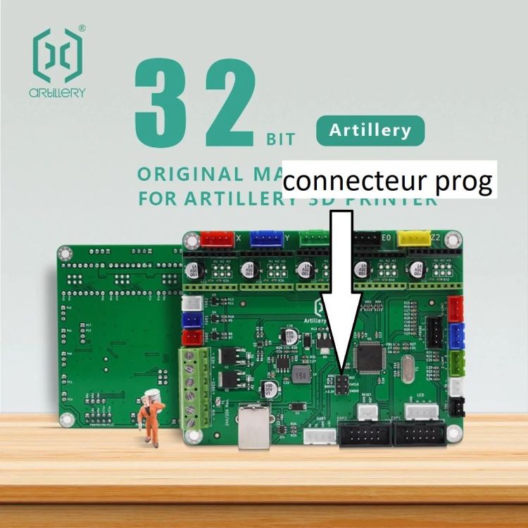

marlwo Posté(e) Aout 10, 2022 Partager Posté(e) Aout 10, 2022 (modifié) bonjour j'ai besoin d'aide mon chien a déconnecter mon imprimante pendant que je flasher mon imprimante 3d ducou plus rien ne marche j'ai encore mon ordinateur qui le détecte mai je ne peut plus connecté l'imprimant sur pronterface pour la réinitialiser si quelqu'un sais coi faire une manip sur la carte mère je tien a dire elle toujours garanti mai je sais pas coi dire au sav si il me pose la question vous avez fais coi pour que sa arrive Jesper con pour m'aider au plus vite merci de votre aide Modifié (le) Aout 10, 2022 par marlwo Lien vers le commentaire Partager sur d’autres sites More sharing options...

pommeverte Posté(e) Aout 10, 2022 Partager Posté(e) Aout 10, 2022 (modifié) Salut, Quand tu lances CubeProgrammer, est-ce que tu utilises bien un module de programmation comme un ST link V2 que tu branches sur ce connecteur: Citation Modifié (le) Aout 10, 2022 par pommeverte Lien vers le commentaire Partager sur d’autres sites More sharing options...
