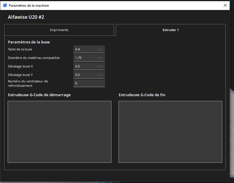

Brokenboy Posté(e) Aout 11, 2022 Posté(e) Aout 11, 2022 Bonjour à tous, j'ai donc un soucie qui en fait est plus compliqué qu'au premier regard, mon imprimante refuse de démarré un print au centre du plateau, lors de la mise à niveau de celui-ci, la bus parcours bien les quatre angle et le centre, se qui pour moi valide le matériel ar, logiquement elle reconnais bien son centre... j'utilise cura et quand je passe sur ideamaker avec un profile de cr10(puisque je n'est pas trouver un profil alfawise) le print démarre bien au centre se qui confirme que se n'est pas un problème matériel, j'ai également mis à jour le firmware se qui n'as rien changer... je suis dépasser
Yellow T-pot Posté(e) Aout 11, 2022 Posté(e) Aout 11, 2022 Salut @Brokenboy, si tu souhaites "affiner" le centre de ton plateau dans Cura, les écarts à apporter à la position de la buse en X et Y ne se définissent pas dans cette fenêtre mais dans la fenêtre "extrudeur 1".
Yellow T-pot Posté(e) Aout 11, 2022 Posté(e) Aout 11, 2022 ok, je vois que tu n'as pas de correction XY de la buse par rapport au cente du plateau. il y a 20 minutes, Brokenboy a dit : mon imprimante refuse de démarré un print au centre du plateau si tu peux en dire plus. Si ce n'est pas au centre, c'est où et est-ce répétable ?

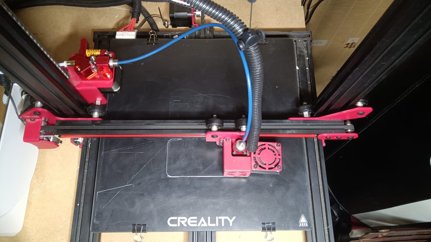

Brokenboy Posté(e) Aout 11, 2022 Auteur Posté(e) Aout 11, 2022 oui j'ai beau relancer repasser par cura ou par fusion360 le problème se répète... en image la position de démarrage d'un print

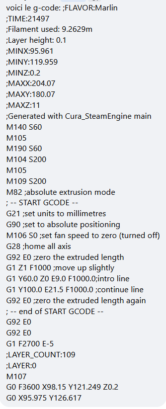

pommeverte Posté(e) Aout 12, 2022 Posté(e) Aout 12, 2022 (modifié) Salut @Brokenboy, Dans ton fichier Cura, la 2ème partie de tes lignes de purge est faite à Z=0: G28 ;home all axis G92 E0 ;zero the extruded length G1 Z1 F1000 ;move up slightly G1 Y60.0 Z0 E9.0 F1000.0;intro line G1 Y100.0 E21.5 F1000.0 ;continue line D'ailleurs, sur cette photo, je pense que la "continue line" n'est pas faite car la buse frotte sur le plateau qui ne doit pas bouger (perte de pas du moteur Y). Citation Il serait intéressant de trancher et imprimer ta pièce en modifiant ton Gcode de démarrage: G1 Y60.0 Z0 E9.0 F1000.0;intro line devient G1 Y60.0 Z0.2 E9.0 F1000.0;intro line Modifié (le) Aout 12, 2022 par pommeverte 1
Brokenboy Posté(e) Aout 12, 2022 Auteur Posté(e) Aout 12, 2022 la buse ne frotte pas se que tu voi sont des résidu du pla blanc je j'utilise, je n'est pas laver le plateau car j'ai plient de teste pour trouvé une solution, ton idée ne paie pas de mine, au pire je pourrais toujours revenir en arrière, je vais essayé il y a 57 minutes, pommeverte a dit : Salut @Brokenboy, Dans ton fichier Cura, la 2ème partie de tes lignes de purge est faite à Z=0: G28 ;home all axis G92 E0 ;zero the extruded length G1 Z1 F1000 ;move up slightly G1 Y60.0 Z0 E9.0 F1000.0;intro line G1 Y100.0 E21.5 F1000.0 ;continue line D'ailleurs, sur cette photo, je pense que la "continue line" n'est pas faite car la buse frotte sur le plateau qui ne doit pas bouger (perte de pas du moteur Y). Il serait intéressant de trancher et imprimer ta pièce en modifiant ton Gcode de démarrage: G1 Y60.0 Z0 E9.0 F1000.0;intro line devient G1 Y60.0 Z0.2 E9.0 F1000.0;intro line du coup je teste, pourrais tu m'expliquer se que fait cette linge de code? sa ne corrige pas le problème.
pommeverte Posté(e) Aout 12, 2022 Posté(e) Aout 12, 2022 il y a 55 minutes, Brokenboy a dit : pourrais tu m'expliquer se que fait cette linge de code? les lignes "intro line" et "continue line" sont des lignes de purge = ligne imprimée pour éviter d'avoir des vides au début de l'impression de la pièce. Est-ce que tu peux refaire la vidéo N°2 (impression Cura) en commençant par le début, c'est à dire la prise d'origine car c'est clairement là qu'il y a un problème. La buse est censée finir la ligne de purge à Y=100 alors qu'on voit très bien qu'elle n'est pas à 100mm (= 1/3 du plateau théoriquement)

darkddvd Posté(e) Aout 14, 2022 Posté(e) Aout 14, 2022 J'ai regardé rapidement ton gcode avec GcodeSimulator : Au début de ton impression, la buse doit aller de X0/Y0 à X0/Y100 et elle ne le fait pas, d'où le décalage. ça n'est donc pas un problème dans le gcode généré (hors profile, mais ça on le sait depuis le début...). C'est soit un problème mécanique qui fait que l'on perd qqchose au niveau du déplacement en Y ou c'est au niveau de l'interprétation du Gcode par la machine qui fait n'importe quoi sauf ce qu'on lui demande. Peut-être faudrait-il copier le "start gcode" depuis un slice fait avec PusaSlicer et le copier à la place de celui qui est généré par le profile de l'alfawise... je dis ça, je dis rien. Attention ! le doigt sur le bouton marche/arrêt : je ne veux pas être responsable de l'autodestruction de ton imprimante ! 1
pommeverte Posté(e) Aout 14, 2022 Posté(e) Aout 14, 2022 (modifié) Salut @Brokenboy, J'allais te demander une manip similaire à @darkddvd, à savoir remplacer les lignes : G1 Z1 F1000 ;move up slightly G1 Y60.0 Z0.2 E9.0 F1000.0;intro line G1 Y100.0 E21.5 F1000.0 ;continue line par G1 X1 Z0.2 F1000 ;move up slightly G1 Y100.0 E4 ;continue line Pour info, je viens de tester le début de ton fichier et la buse parcourt bien 100mm en Y pour faire la ligne de purge. Je soupçonne un bug au niveau du firmware de ton imprimante comme l'a dit environ une dizaine de fois @darkddvd . Modifié (le) Aout 14, 2022 par pommeverte
