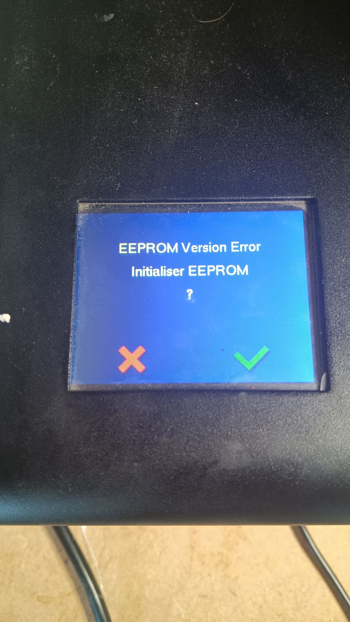

pommeverte Posté(e) Aout 14, 2022 Posté(e) Aout 14, 2022 (modifié) c'est normal, il faut appuyer sur le V (initialiser eeprom) il y a 6 minutes, Brokenboy a dit : je reste sur ma version?? c'est un peu tard pour faire marche arrière (mais pas impossible). Continue, on verra bien Modifié (le) Aout 14, 2022 par pommeverte
Brokenboy Posté(e) Aout 14, 2022 Auteur Posté(e) Aout 14, 2022 impossible de faire fonctionner l’écran tactile avec le nouveaux firmware, j'ai donc lancer sous la version2.17

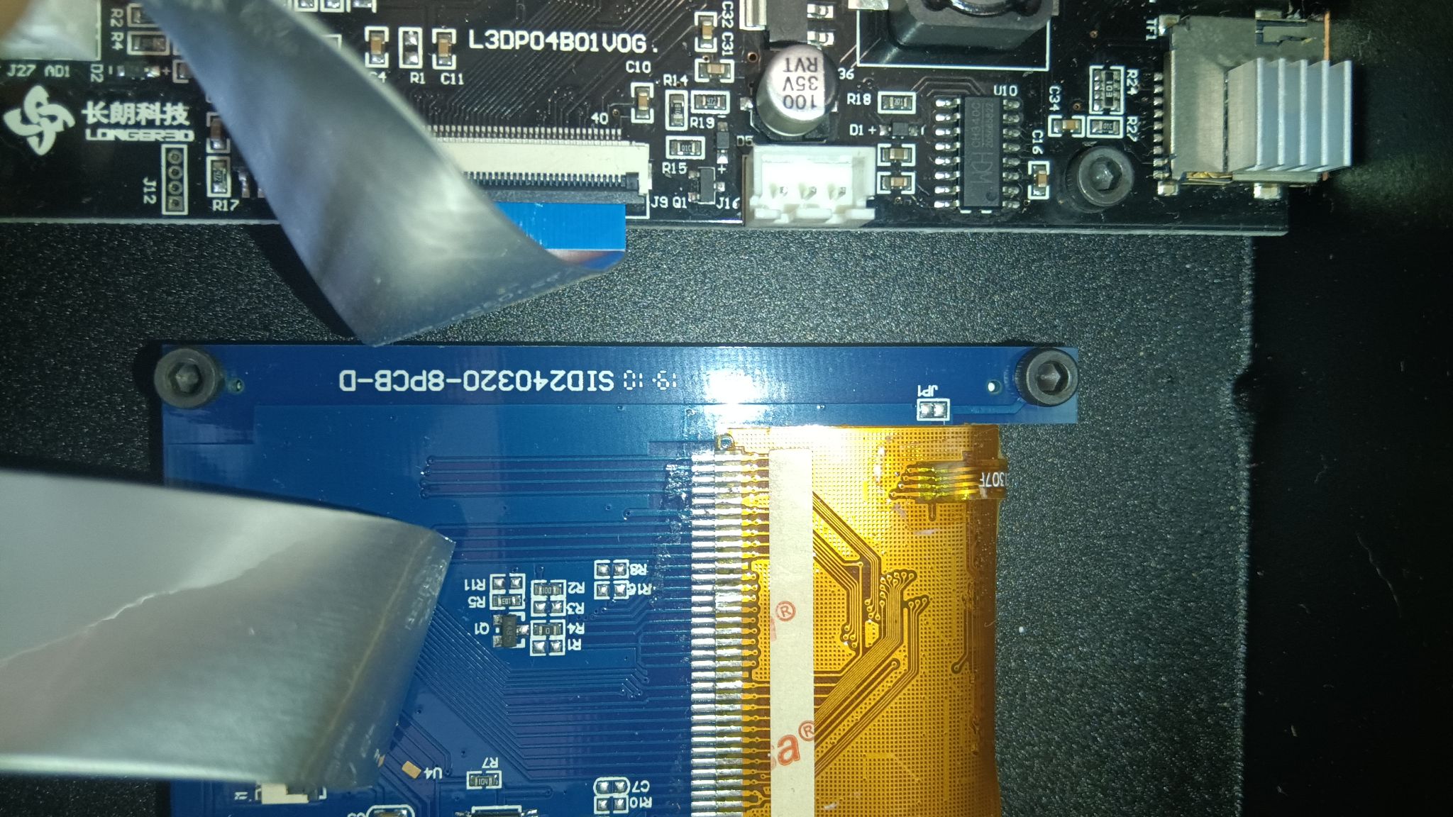

pommeverte Posté(e) Aout 14, 2022 Posté(e) Aout 14, 2022 (modifié) Il y a 4 heures, darkddvd a dit : ...il y a du gcode en trop je pense je pense aussi oups! heureusement, aucun mort à déplorer Donc, pour résumer: ce gcode de démarrage fonctionne: G1 X1 F1000 ;move up slightly G1 Y60.0 Z0 E9.0 F1000.0;intro line G1 Y100.0 E15 F1000.0 ;continue line mais pas celui-ci: G1 Z1 F1000 ;move up slightly G1 Y60.0 Z0 E9.0 F1000.0;intro line G1 Y100.0 E15 F1000.0 ;continue line Tu confirmes @Brokenboy? edit: correction du gcode Z0.2 devient Z0 Pour le firmware que j'ai fourni, j'ai fait l'hypothèse que tu avais un écran V1.2 mais à priori, ce n'est pas le cas. Il faudrait une photo du dessous de l'écran pour voir quelle version tu as. Modifié (le) Aout 14, 2022 par pommeverte

pommeverte Posté(e) Aout 14, 2022 Posté(e) Aout 14, 2022 Malheureusement, c'est le dessous qui m'intéresse (à l'intérieur du boitier) . Après avoir éteint et débranché l'imprimante, tu dévisses les vis sur le pourtour du boitier ( de mémoire 3 à gauche et à droite + 2 ou 4 à arrière). Sinon, tu pourrais rester sur le firmware V2.16 et tester le fichier que j'ai indiqué ici.
Brokenboy Posté(e) Aout 14, 2022 Auteur Posté(e) Aout 14, 2022 (modifié) @pommevertemerde j'ai mal lu quel con, se sont des références que tu cherche, je te passe cette vidéo et j'ouvre la bête Modifié (le) Aout 14, 2022 par Brokenboy

pommeverte Posté(e) Aout 14, 2022 Posté(e) Aout 14, 2022 il y a 9 minutes, Brokenboy a dit : ce sont des paramètres que je peux modifier dans cura directement je crois les avoir dans les paramètres de l'imprimante oui, c'est ça, dans le menu préférences->Configurer Cura->Imprimantes->Parametres de la machine Comme par hasard, tu as un écran V1.9 . Voici le firmware à tester: FirmwareV2.zip
