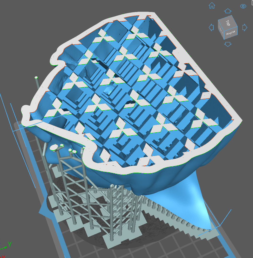

Bonjour  !
Tout d'abord, je tiens à préciser que je débute dans l'impression 3D résine, et que je détiens une Elegoo Mars 3.
J'ai imprimé plusieurs "petite" figurine, et j'en suis très content !
J'essai maintenant de m'attaquer à quelque chose de plus grand...Et voici ma question: désolé si jamais c'est une question bête, mais sur ce genre de tête, ça vous paraît normal qu'il y ai autant de "support" (je sais pas si c'est réellement le nom) à l'intérieur de la tête ? J'imagine que c'est que pour l'ensemble tienne, mais ça me parait beaucoup, et ça fait beaucoup de résine du coup 😕
Un grand merci d'avance pour votre aide.

OK j'ai compris finalement, désolé >.>
C'est le taux de densité lors de mon évidage qui joue la dessus, je suis bête 😅

Non tu n'es pas bête, seulement sur le moment tu n'avais pas la réponse ! 🙂
Il n'y a pas d'imbéciles, seulement des ignorants prêts à être instruits !
Oui, la résine c’est un autre monde que la FDM, au début c’est normal de naviguer à vue.
Ce que tu vois à l'intérieur de ta figurine c'est le remplissage et pas des supports, les supports c'est se que tu a à l'extérieur (plus fin)
Perso je ne met jamais de remplissage dans mes prints, je préfère mettre des supports, ça consomme moins de résine et comme ca ne se voie pas je m'en fou si c'est moche.
Important ne pas oublier de faire des trous pour l'évacuation de la résine.
