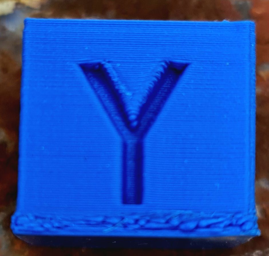

Vdemong Posté(e) Aout 14, 2022 Partager Posté(e) Aout 14, 2022 Bonjour, J ai un problème sur les premières couches qui sont vraiment moches il manque un peu moins 1mm sur la hauteur du cube de test. La hauteur manquante ne varie pas avec la taille de la pièce, j ai essayé avec un cube de 4cm, l ecart est aussi d'1 mm. j ai calibré la hauteur du plateau je pense correctement, j ai fait la calibrage des extrudeurs et du flux . La Tenlog TL-D3 pro est toute neuve, une des dernières livrée par studiolab , elle a été livrée avec des extrudeurs BMG et j ai remplacé le plateau par un plateau magnetique two trees PEI. Une idée sur ce que je peux faire? Merci Lien vers le commentaire Partager sur d’autres sites More sharing options...
vap38 Posté(e) Aout 16, 2022 Partager Posté(e) Aout 16, 2022 c'est une sur extrusion quel la valeur des steps pour les extrudeurs, faire des essais avec une couche de 0.20mm. Quels les paramètres d'extrusions sur quel Slicers ? températures du filament vitesse etc... a+ Lien vers le commentaire Partager sur d’autres sites More sharing options...
Yellow T-pot Posté(e) Aout 16, 2022 Partager Posté(e) Aout 16, 2022 Le 14/08/2022 at 12:33, Vdemong a dit : J ai un problème sur les premières couches qui sont vraiment moches il manque un peu moins 1mm sur la hauteur du cube de test. La hauteur manquante ne varie pas avec la taille de la pièce salut @Vdemong, ça ressemble à un point dur au début de la montée en Z. Vérifie en tournant à la main que tout est normal sur tes 2 moteurs et que la synchro est bonne. En test, tu peux desserrer un peu les 3 vis de fixation de tes noix laitons pour leur donner un peu de jeu et voir si cela améliore tes premières couches. Si c'est le cas, // des axes Z à revoir. Lien vers le commentaire Partager sur d’autres sites More sharing options...
Vdemong Posté(e) Aout 17, 2022 Auteur Partager Posté(e) Aout 17, 2022 En fait le capteur de fin de course sur l axe z2 est mort. j en ai commandé un, plus qu à attendre Lien vers le commentaire Partager sur d’autres sites More sharing options...
