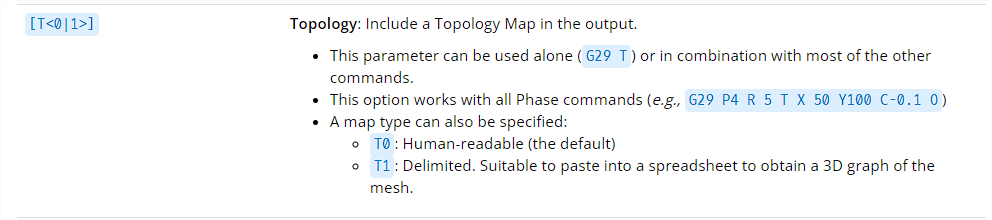

Jhnm Posté(e) Aout 17, 2022 Partager Posté(e) Aout 17, 2022 Bonsoir, J’ai un problème concernant mon CR TOUCH. En effet j’aimerai imprimer un modèle sur la totalité de la surface de mon plateau. Étant donné que celui n’est pas parfaitement perpendiculaire à mon Z malgré un nivellement Manuel avec une feuille A4, j’ai effectuer un maillage. Pour cela j’ai flashé mon Ender 3v2 avec le fichier bin de Jyers (E3V2-UBL-BLTouch-10x10–v4.2.2-v2.0.1.bin). J’ai effectué un maillage complet ( j’ai ensuite enregistrés les points, 100 points au total), adapté mon Z-Offset par la suite, mais lorsque j’effectue une impression mon axe z ne s’adapte pas à mon plateau (il ne bouge pas). Dès le départ les couches d’adhérences se décalent notamment en haut et bas de mon bed. Est-ce qu’il me manque des fonctions dans mon G-Code de démarrage ? J’ai déjà essayé pas mal de fonction dont : M420 et G29). Je ne comprends pas ce qui pose problème ? J’ai vu sur le site Marlin qu’une activation de « EEPROM_SERTINGS » est nécessaire avec l’activation de « L’UBL » dans le micrologiciel. Je pensais que l’activation étais effectué avec le fichier .bin Est ce que je dois modifier tout ces paramètres pour que mon axe z s’adapte à mon maillage ou alors il y a un problème seulement dans mon G-Code de démarrage? J’utilise le slicer Creality. En revanche lorsque j’imprime au centre de mon plateau de petites pièces je n’ai aucun soucit. Help Lien vers le commentaire Partager sur d’autres sites More sharing options...

Savate Posté(e) Aout 18, 2022 Partager Posté(e) Aout 18, 2022 à l’instant, Pyroa a dit : M420 S1 à ajouter après le G28, sauf que tu fais un auto bed levelling après (commande G29) C'est un G29 T (remontée d'infos) je ne suis pas sur que ça refasse un vrai leveling. Il y a 13 heures, Jhnm a dit : Est-ce qu’il me manque des fonctions dans mon G-Code de démarrage ? J’ai déjà essayé pas mal de fonction dont : M420 et G29). @Jhnm est-ce qu'il y a un palpage du plateau à chaque impression ? Si non mets un M420 S1 à la place du G29 T comme l'indique @Pyroa. Sinon vu le mesh de ton plateau, tu dois pouvoir le redresser un peu il semble légèrement pencher à droite et vers l'avant ... Lien vers le commentaire Partager sur d’autres sites More sharing options...
Pyroa Posté(e) Aout 18, 2022 Partager Posté(e) Aout 18, 2022 il y a 3 minutes, Savate a dit : C'est un G29 T (remontée d'infos) je ne suis pas sur que ça refasse un vrai leveling. @Jhnm est-ce qu'il y a un palpage du plateau à chaque impression ? Si non mets un M420 S1 à la place du G29 T comme l'indique @Pyroa. Sinon vu le mesh de ton plateau, tu dois pouvoir le redresser un peu il semble légèrement pencher à droite et vers l'avant ... Ah oui bien joué : Bed Leveling (Unified) | Marlin Firmware (marlinfw.org) Lien vers le commentaire Partager sur d’autres sites More sharing options...
Jhnm Posté(e) Aout 18, 2022 Auteur Partager Posté(e) Aout 18, 2022 Il y a 5 heures, Savate a dit : C'est un G29 T (remontée d'infos) je ne suis pas sur que ça refasse un vrai leveling. @Jhnm est-ce qu'il y a un palpage du plateau à chaque impression ? Si non mets un M420 S1 à la place du G29 T comme l'indique @Pyroa. Sinon vu le mesh de ton plateau, tu dois pouvoir le redresser un peu il semble légèrement pencher à droite et vers l'avant ... Non justement j’utilise la valeur enregistrer dans l’EEPROM. Et j’ai déjà essayé avec un G29 T (sans succès) Lien vers le commentaire Partager sur d’autres sites More sharing options...
Pyroa Posté(e) Aout 18, 2022 Partager Posté(e) Aout 18, 2022 (modifié) il y a 2 minutes, Jhnm a dit : Non justement j’utilise la valeur enregistrer dans l’EEPROM. Et j’ai déjà essayé avec un G29 T (sans succès) C'est justement ce que te dit @Savate G29 T ne fait qu'afficher les valeurs enregistrées sur le terminal, cela ne permet pas de s'en servir. SI tu veux utiliser les valeurs, soit tu remplaces la commande G29 T par un G29 seul et là ca va relancer une série de mesures. Soit tu la remplace par un M420 S1 pour dire au firmware d'utiliser les valeurs enregistrées dans l'EEPROM. Modifié (le) Aout 18, 2022 par Pyroa Lien vers le commentaire Partager sur d’autres sites More sharing options...
