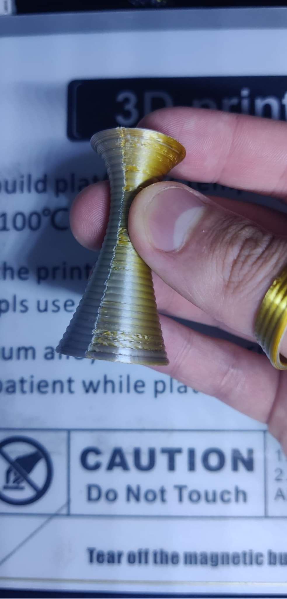

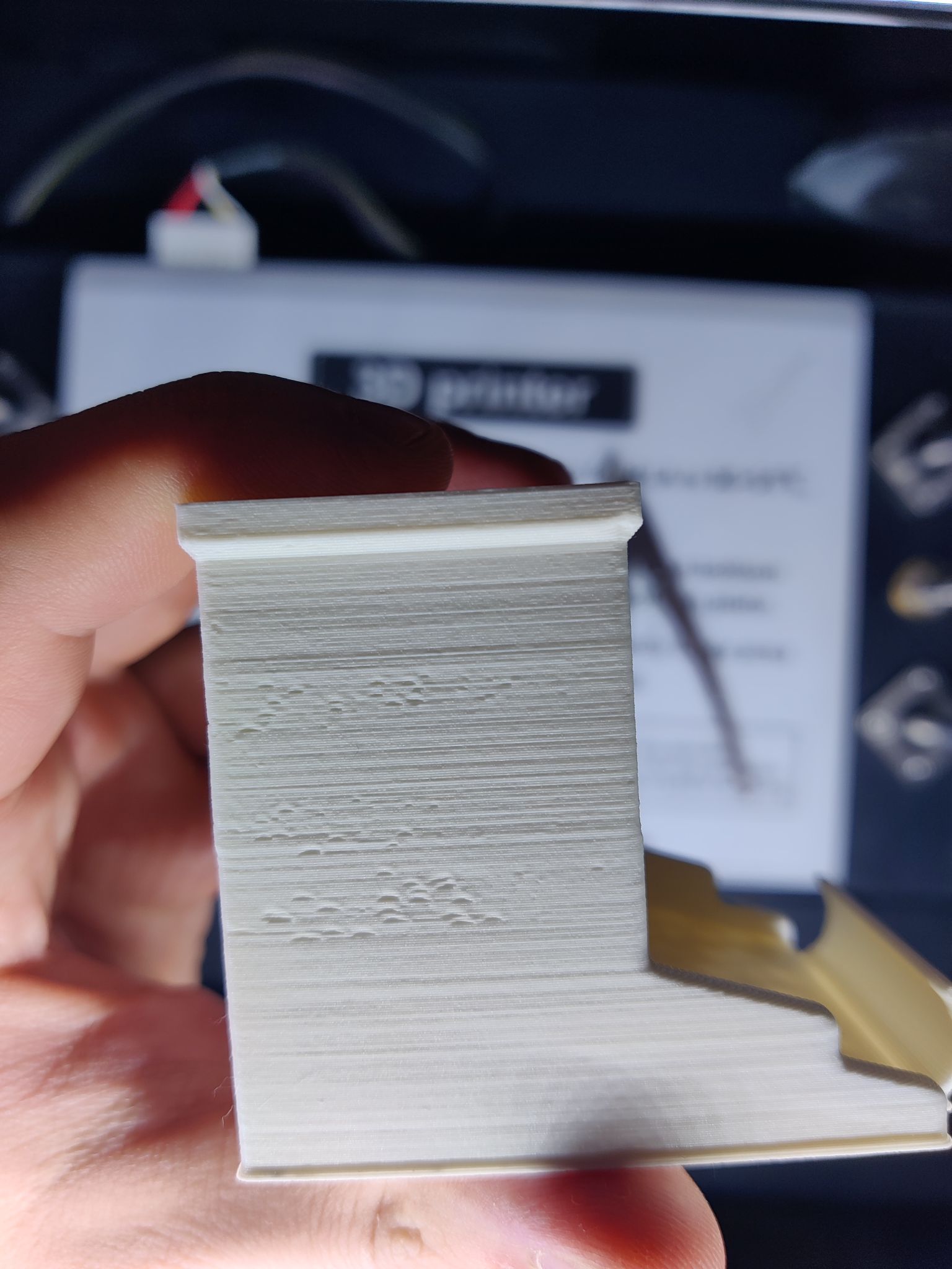

Fabulos Posté(e) Aout 18, 2022 Partager Posté(e) Aout 18, 2022 Bonjour, Jai constaté des petits trous voir irrégularités sur mes impressions selon le filament que j'utilise. Cela ressemble à de la sous extrusion ou un problème avec les paramètres de la "cicatrice". J'ai constaté que c'est particulièrement le cas sur les pièces rondes mais ça peut être n'importe où sur d'autres pièces également. Je ne suis pas sûr cura mais sur le logiciel de l'imprimante que j'utilise à savoir celui de Qidi Tech, il est très proche de cura. Si vous avez une solution je suis preneur, j'ai déjà vu sur le forum un topic avec les mêmes soucis mais je n'ai pas trouvé de solution. Merci! Lien vers le commentaire Partager sur d’autres sites More sharing options...
PPAC Posté(e) Aout 18, 2022 Partager Posté(e) Aout 18, 2022 Salutation ! Oui cela ressemble a un défaut de reprise de rétraction sur les jointure Z. Tu imprime a combien en température pour quel matériaux ? Et quelle vitesse et distance de rétraction ? pas de levage Z lors des rétraction d'activé ? ( un export HTML (plugin de cura ) des paramètres de tranchage serais le top ... ) Lien vers le commentaire Partager sur d’autres sites More sharing options...
Fabulos Posté(e) Septembre 11, 2022 Auteur Partager Posté(e) Septembre 11, 2022 @PPAC bonsoir! Merci de ta réponse, je viens de la voir presque 1 mois après ! J'ai justement encore le problème, sur certains filaments cela n'apparaît pas mais c'est revenu avec le filament polyterra et c'est très gênant. J'imprime à 205 pour le PLA, concernant la rétractation je suis à 1mm de distance et 30mm de vitesse. Quel est le plugin pour l'export des données cura? Merci! Lien vers le commentaire Partager sur d’autres sites More sharing options...
PPAC Posté(e) Septembre 11, 2022 Partager Posté(e) Septembre 11, 2022 il y a 14 minutes, Fabulos a dit : Merci de ta réponse, je viens de la voir presque 1 mois après ! navré j'aurais du te citer pour que tu est une notification il y a 15 minutes, Fabulos a dit : J'ai justement encore le problème, sur certains filaments cela n'apparaît pas mais c'est revenu avec le filament polyterra et c'est très gênant. J'imprime à 205 pour le PLA, concernant la rétractation je suis à 1mm de distance et 30mm de vitesse. Je me dit que cette bobine a peut être pris l'humidité. Pour du PLA, si quand tu plie le filament avec un angle de 45° il casse net alors c'est souvent signe d'humidité ou si entend des crépitements au niveau de la buse lors de l'extrusion et le passer au four a max 45°C ( pour ne pas déformer ou faire fondre le filament ) plusieurs heures peux aider. Sinon tu a peut être un problème de diamètre de filament ( si il n'est pas bien contant a 1.75mm) ou encore un extrudeur a nettoyer / vérifier ... Ou encore ce filament peut demander d'imprimer plus lentement pour cette température ... il y a 18 minutes, Fabulos a dit : Quel est le plugin pour l'export des données cura? Lien vers le commentaire Partager sur d’autres sites More sharing options...
Fabulos Posté(e) Septembre 11, 2022 Auteur Partager Posté(e) Septembre 11, 2022 @PPAC Merci de ta réponse! Alors j'ai un secteur à filament il faudrait peut être que je l'utilise plus ahah, effectivement j'entendais de petits crépitements lors de l'impression de cette bobine. (La blanche). Mais par contre ce n'était pas le cas sur la première photo que tu vois avec le filament PLA doré/argenté, je l'avais justement mise au séchoir par précaution. Lorsque que j'ai imprimé la pièce en mode vase elle s'est faites sans aucun défaut! Mais en impression "classique", pleins de petits trous, suis sont d'ailleurs toujours localisés à certains endroits... C'est peut être l'extrudeur mais sur un autre plan j'ai corrigé le problème sans toucher à l'extrudeur, j'ai un peu jouer avec la rétractation et la chaleur et s'est parti, mais sur le doré je n'arrive pas. il y a 17 minutes, PPAC a dit : J'ai complétement oublié que je n'étais pas sur Cura, c'est un clone de QIDI que j'utilise Lien vers le commentaire Partager sur d’autres sites More sharing options...
Fabulos Posté(e) Septembre 15, 2022 Auteur Partager Posté(e) Septembre 15, 2022 @PPAC salut! Le problème n'a pas été résolu en séchant le filament, je pense que c'est vraiment une histoire de paramètres ou de température... Lien vers le commentaire Partager sur d’autres sites More sharing options...
