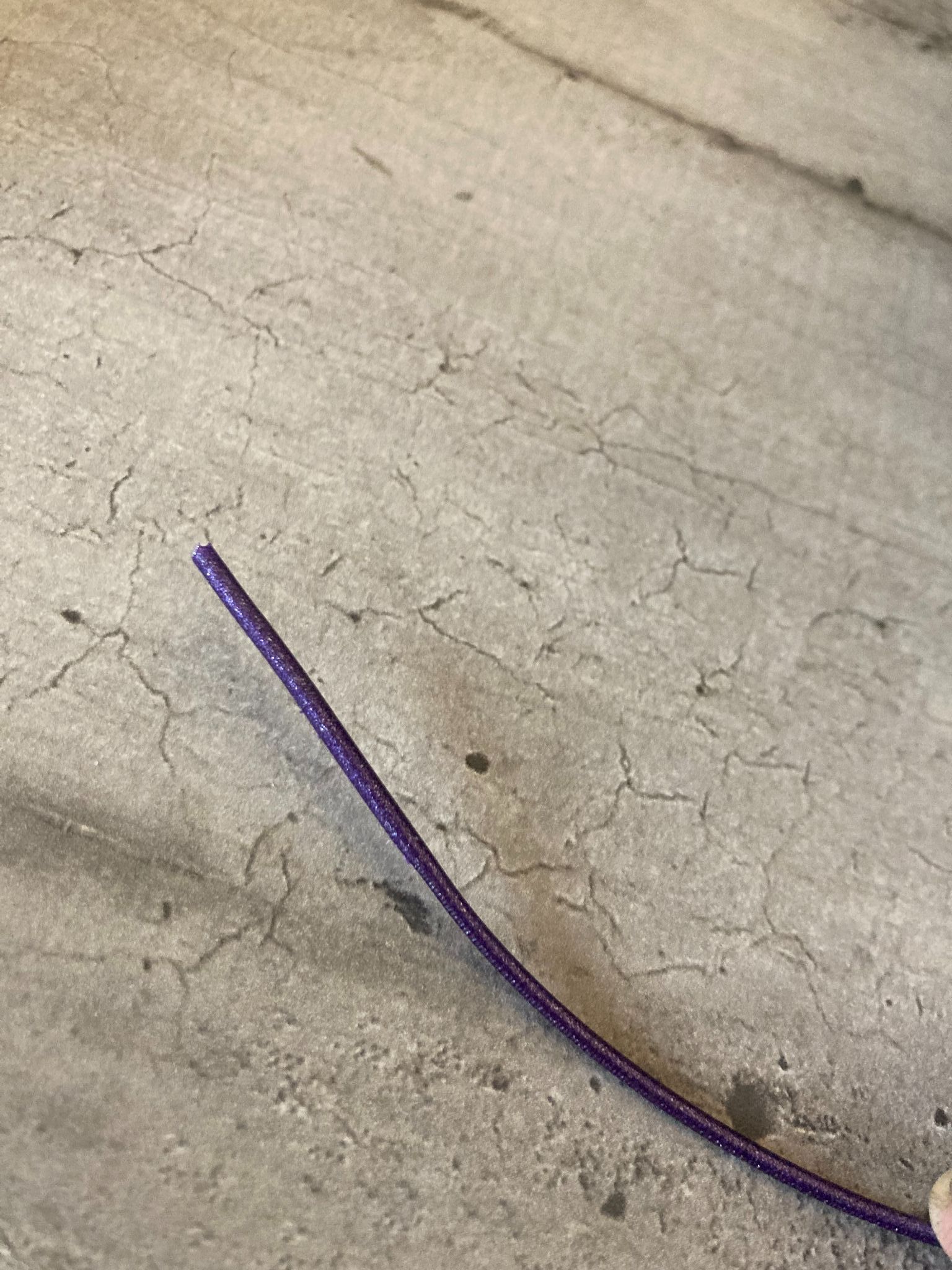

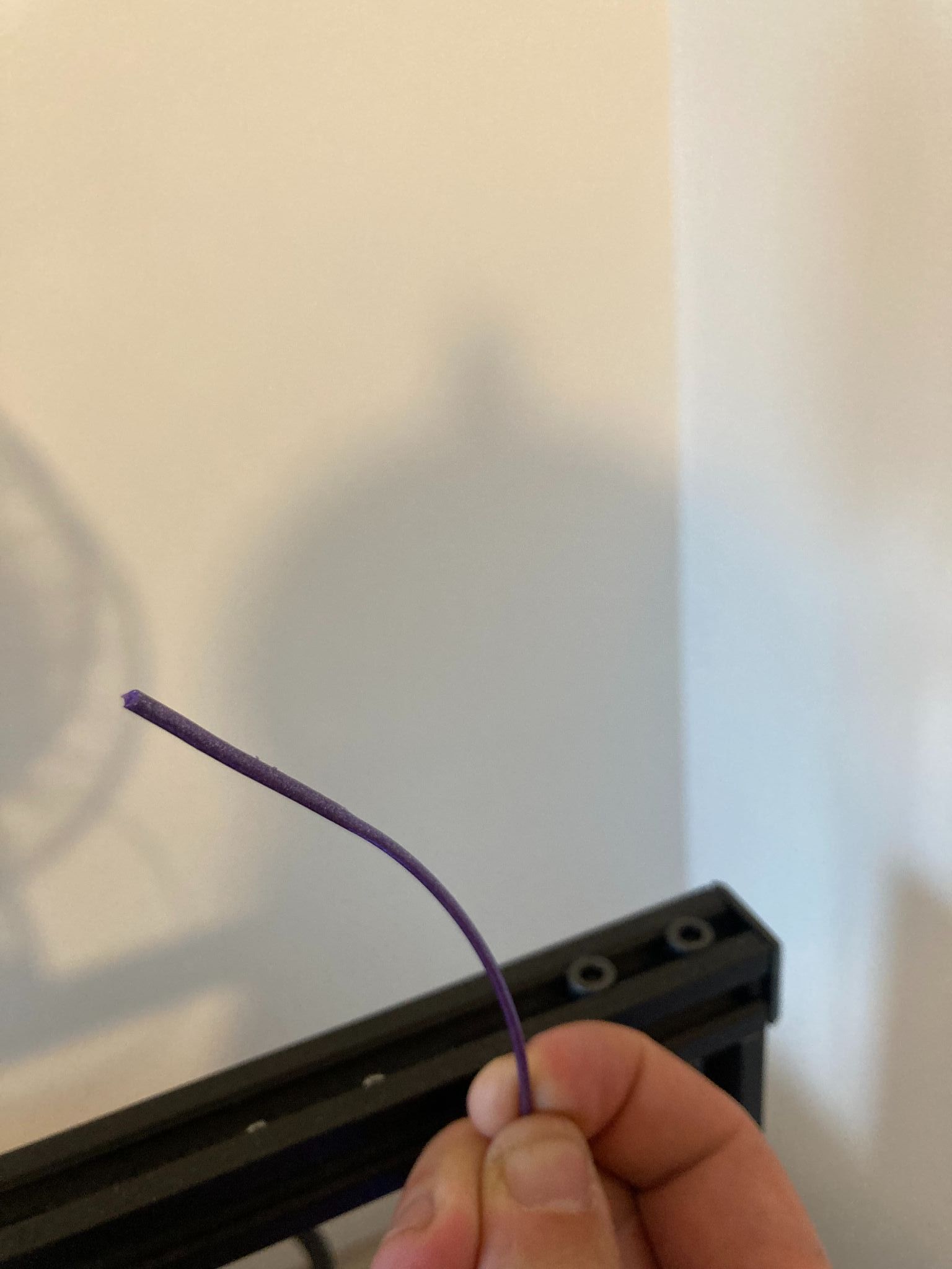

Stryken Posté(e) Aout 18, 2022 Partager Posté(e) Aout 18, 2022 Bonjour, j'ai regarder sur le forum avant de vous écrire, mais je n'ai pas trouver de solution à mon souci Depuis plusieurs semaines, j'ai mes impressions qui ne finissent pas sur ma ender 3. Quand je lance une impression le début et nickel, mais au bout d'un temps, le fil ne sort plus et la machine continue de tourner dans le vide. J'ai changer certains réglages comme la rétraction, la température, la vitesse mais rien n'y fait. J'arrive quand même une fois sur 3 à imprimer quelque chose sans que sa beug, mais quelques chose de simple comme un emporte-pièce en cercle, enfin une pièce sans rétraction du moins. J'ai ce souci sur mon autre ender 3. Je vous remercie d'avance de l'aide que vous m'apporterai car cela fait plusieurs semaines que j'essaie mais sans succès. Lien vers le commentaire Partager sur d’autres sites More sharing options...

Pyroa Posté(e) Aout 18, 2022 Partager Posté(e) Aout 18, 2022 Il faut procéder par étapes, car les copeaux peuvent venir du fait que la buse est bouchée et que par conséquent l'extrudeur lui continue de pousser le filament et comme le filament avance pas ben ... la roue dentée rogne le filament. Tu dis avoir du mal à la sortir quand tu tires dessus, tu tire bien dessus avec la tête à au moins 150°C ? Sinon tu pourras jamais le sortir, une fois refroidi il est bloqué. Vu comme ca je dirais que tu fais face à un fluage thermique, ce qui signifie que ton Heatbreak n'est pas suffisamment refroidi et que par conséquent ou bout d'un moment le filament est trop mou dans cette zone. Il ne fait pas trop chaud dans la pièce où tu imprimes ? Est-ce que l'imprimante est dans un caisson ? Lien vers le commentaire Partager sur d’autres sites More sharing options...
Stryken Posté(e) Aout 18, 2022 Auteur Partager Posté(e) Aout 18, 2022 il y a 3 minutes, Pyroa a dit : Il faut procéder par étapes, car les copeaux peuvent venir du fait que la buse est bouchée et que par conséquent l'extrudeur lui continue de pousser le filament et comme le filament avance pas ben ... la roue dentée rogne le filament. Tu dis avoir du mal à la sortir quand tu tires dessus, tu tire bien dessus avec la tête à au moins 150°C ? Sinon tu pourras jamais le sortir, une fois refroidi il est bloqué. Vu comme ca je dirais que tu fais face à un fluage thermique, ce qui signifie que ton Heatbreak n'est pas suffisamment refroidi et que par conséquent ou bout d'un moment le filament est trop mou dans cette zone. Il ne fait pas trop chaud dans la pièce où tu imprimes ? Est-ce que l'imprimante est dans un caisson ? Oui je fait chauffer jusqu'à 200°. Je pensais aussi que c'étais à cause de la chaleur de ma pièce, mais la il fait beaucoup moins chaud que ces derniers jours, du coup le problème est toujours la. Non, mon imprimante n'est pas dans un caisson. Ce que je comprend pas c'est que je peux lancer deux impressions nickel et la troisième bug, c'est assez bizarre ... Je vous joint une photo du bout de mon fil que je viens de retirer et une vidéo du problème peut être que sa sera plus claire. à l’instant, Stryken a dit : Oui je fait chauffer jusqu'à 200°. Je pensais aussi que c'étais à cause de la chaleur de ma pièce, mais la il fait beaucoup moins chaud que ces derniers jours, du coup le problème est toujours la. Non, mon imprimante n'est pas dans un caisson. Ce que je comprend pas c'est que je peux lancer deux impressions nickel et la troisième bug, c'est assez bizarre ... Je vous joint une photo du bout de mon fil que je viens de retirer et une vidéo du problème peut être que sa sera plus claire. Lien vers le commentaire Partager sur d’autres sites More sharing options...
Pyroa Posté(e) Aout 18, 2022 Partager Posté(e) Aout 18, 2022 il a gonflé, ton PTFE ne serait pas un peu abimé ? Est-ce que tu as essayé de la changer ? Lien vers le commentaire Partager sur d’autres sites More sharing options...
