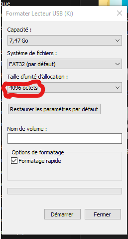

hyoti Posté(e) Aout 18, 2022 Partager Posté(e) Aout 18, 2022 il y a une heure, Sanjac a dit : Bonsoir, J'ai acheté depuis peu une ender3 v 2 et depuis 2 jours ma micro sd n'est plus reconnue par mon imprimante. J'utilisais la clé d'origine, je l'ai formaté mais rien n'y fait. J'ai donc acheté une nouvelle micro sd de 16go, que j'ai formaté via le soft sd card formater, en suivant les conseils du forum. Merci pour votre retour. Bonsoir @Sanjac Donc, tu as formaté en Fat32, Ok, as-tu bien respecté la taille d'unité d'allocationes clusters 4096 octets si c'est plus grand cela ne marche pas sur la E3V2 Ma carte d'origine a duré trois mois (Netac) je n'ai pas eu de problème avec les Sandisk 8 et 16 Go. Ni avec la 32 Go, mais depuis une certaine mise à jour de Windows, il n'est pas facile de formater une 32 Go en Fat32 4096 octets sauf reformatage d'une carte déjà en 4096o. Lien vers le commentaire Partager sur d’autres sites More sharing options...

Sanjac Posté(e) Aout 19, 2022 Auteur Partager Posté(e) Aout 19, 2022 (modifié) Il y a 14 heures, hyoti a dit : Bonsoir @Sanjac Donc, tu as formaté en Fat32, Ok, as-tu bien respecté la taille d'unité d'allocationes clusters 4096 octets si c'est plus grand cela ne marche pas sur la E3V2 Ma carte d'origine a duré trois mois (Netac) je n'ai pas eu de problème avec les Sandisk 8 et 16 Go. Ni avec la 32 Go, mais depuis une certaine mise à jour de Windows, il n'est pas facile de formater une 32 Go en Fat32 4096 octets sauf reformatage d'une carte déjà en 4096o. Bonjour Hyoti, Oui j'ai formaté en 4096, au moins une dizaine de fois ... sans succès. Le vendeur m'envoit, je cite "une pièce de rechange pour la carte mère ". Cela ne m'enchante guère d'ouvrir le ventre de la machine. Autant j'ai dû monter et démonter cette imprimante 3 fois depuis que je l'ai pour la modifier, la mettre d'aplomb, changer le tube ptfe, extrudeur, les molettes de réglage du bed ... mais toucher la carte mère ... m'effraie. J'avoue que je suis dégoutée de cette machine elle présentait déjà des problèmes de micro sd à la deuxième utilisation qui s'étaient résolus en formatant la micro sd d'origine. Je lorgne déjà sur une autre machine ..... Avez vous quelques conseils ou machine à conseiller ? Que pensez vous de l'artillery X2 ? Après la flsun v400 me fait les yeux doux mais ce n'est pas le même budget et il faut attendre novembre ! Pour info je suis novice en impression 3D, mais j'ai monté l'imprimante sans difficultés, j'ai déjà fait quelques prints de pas trop mauvaise qualité et je suis débrouillarde en informatique. Cordialement Sandrine Modifié (le) Aout 19, 2022 par Sanjac Lien vers le commentaire Partager sur d’autres sites More sharing options...

Sanjac Posté(e) Aout 20, 2022 Auteur Partager Posté(e) Aout 20, 2022 (modifié) Bonjour à tous, Reçue à l'instant ma micro sd Sandisk .... elle est reconnue par l'imprimante. Pourvu que ça dure . Comme quoi si j'avais patienté et attendu ma sandisk, je ne vous aurai pas embêté avec tout ça. Merci à tous. Cordialement, Sandrine Modifié (le) Aout 20, 2022 par Sanjac [RÉSOLU] Lien vers le commentaire Partager sur d’autres sites More sharing options...
hyoti Posté(e) Aout 20, 2022 Partager Posté(e) Aout 20, 2022 Bonjour @Sanjac Bon problème classique avec certaine qualité de carte µSd. La mienne fonctionne sans soucis depui plus d'un an. Je te conseillerais d'en prendre une deuxième de ce type à réserver pour les flash de firmware lorsque que nécessaire. Tu peux faire passer ton Post en résolu dans le menu édition ou le demander à un modérateur. Lien vers le commentaire Partager sur d’autres sites More sharing options...
