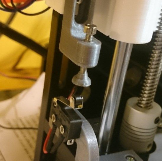

medmed Posté(e) Aout 20, 2022 Partager Posté(e) Aout 20, 2022 (modifié) La ender 3 V2 n'a pas de Bl touch ? Tu le dis toi-même, il suffit de descendre le endstop mécanique du Z. Je ne vois pas problème là ???? C'est juste une question de bon sens.. Une solution encore plus pratique est d'imprimer une petite pièce qui permet un réglage fin et facile de la hauteur du plateau par rapport à l'endstop Z, comme ceci. Modifié (le) Aout 20, 2022 par medmed Lien vers le commentaire Partager sur d’autres sites More sharing options...
