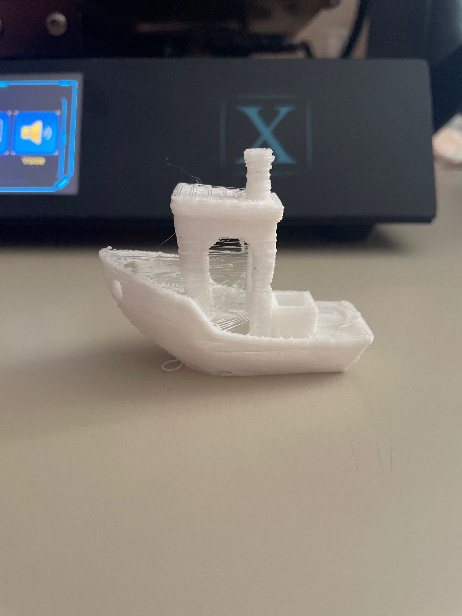

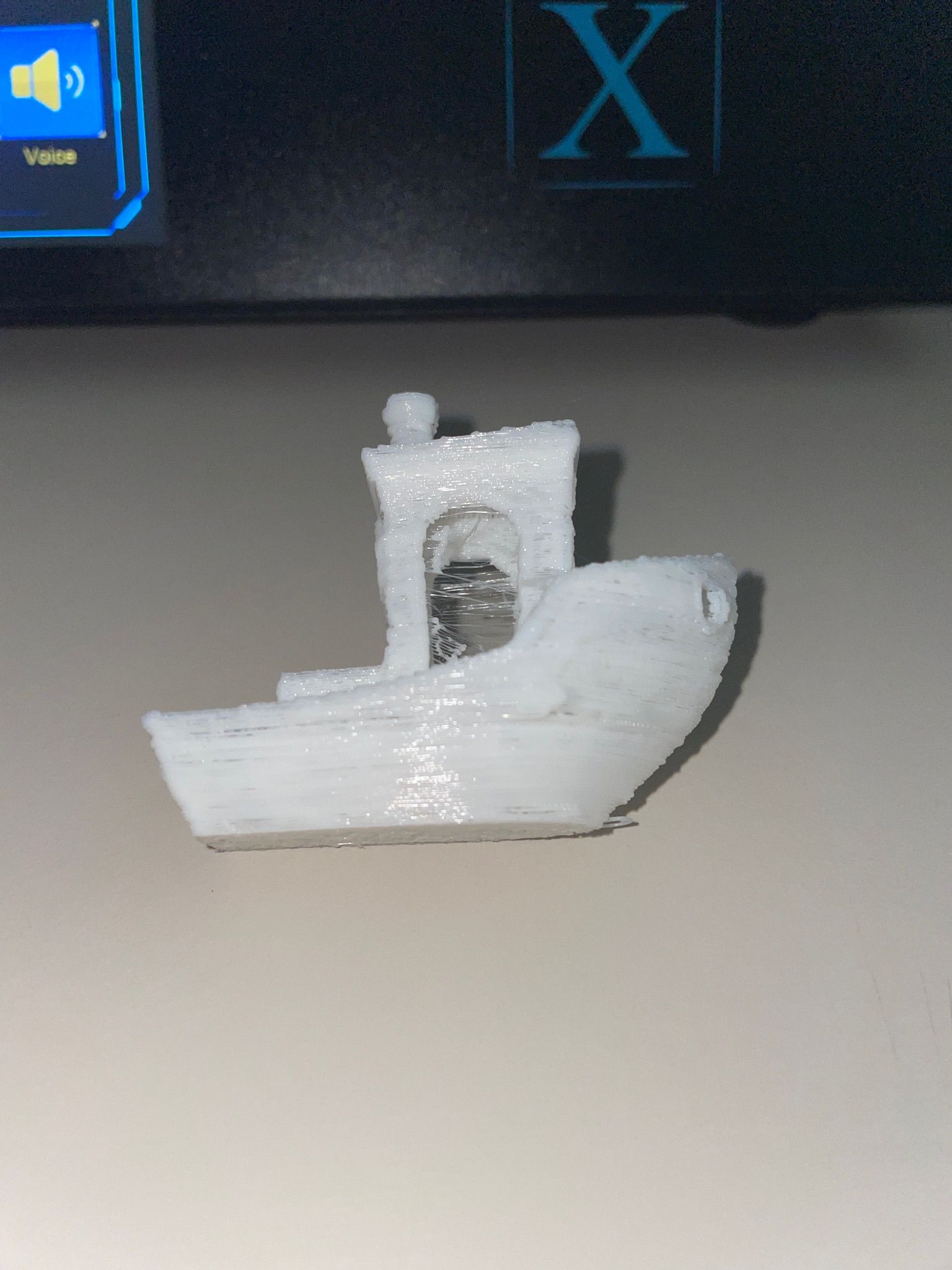

Tokamei Posté(e) Aout 25, 2022 Auteur Partager Posté(e) Aout 25, 2022 Bonjour j'ai appliqué de que vous avez dit je fait un benchy je vous montre sa Mais cela ne viendrait pas du détecteur de fin de fils qui ne le fait pas bien passer car il et trop dur ou autre ? Lien vers le commentaire Partager sur d’autres sites More sharing options...
Titouvol Posté(e) Aout 25, 2022 Partager Posté(e) Aout 25, 2022 Si tu veux tester si le souci vient du détecteur de fin de filament, le plus simple est de s'en passer. Tu retires le filament complètement (y compris du détecteur) Tu en coupes 10cm. Puis tu fais passer le filament directement de la bobine à l'extrudeur sans passer par le détecteur. Et enfin tu mets les 10cm de filament dans le détecteur (ça doit dépasser des deux côtés), ainsi l'imprimante considérera qu'il est présent et ne te mettra pas d'erreur. Lien vers le commentaire Partager sur d’autres sites More sharing options...

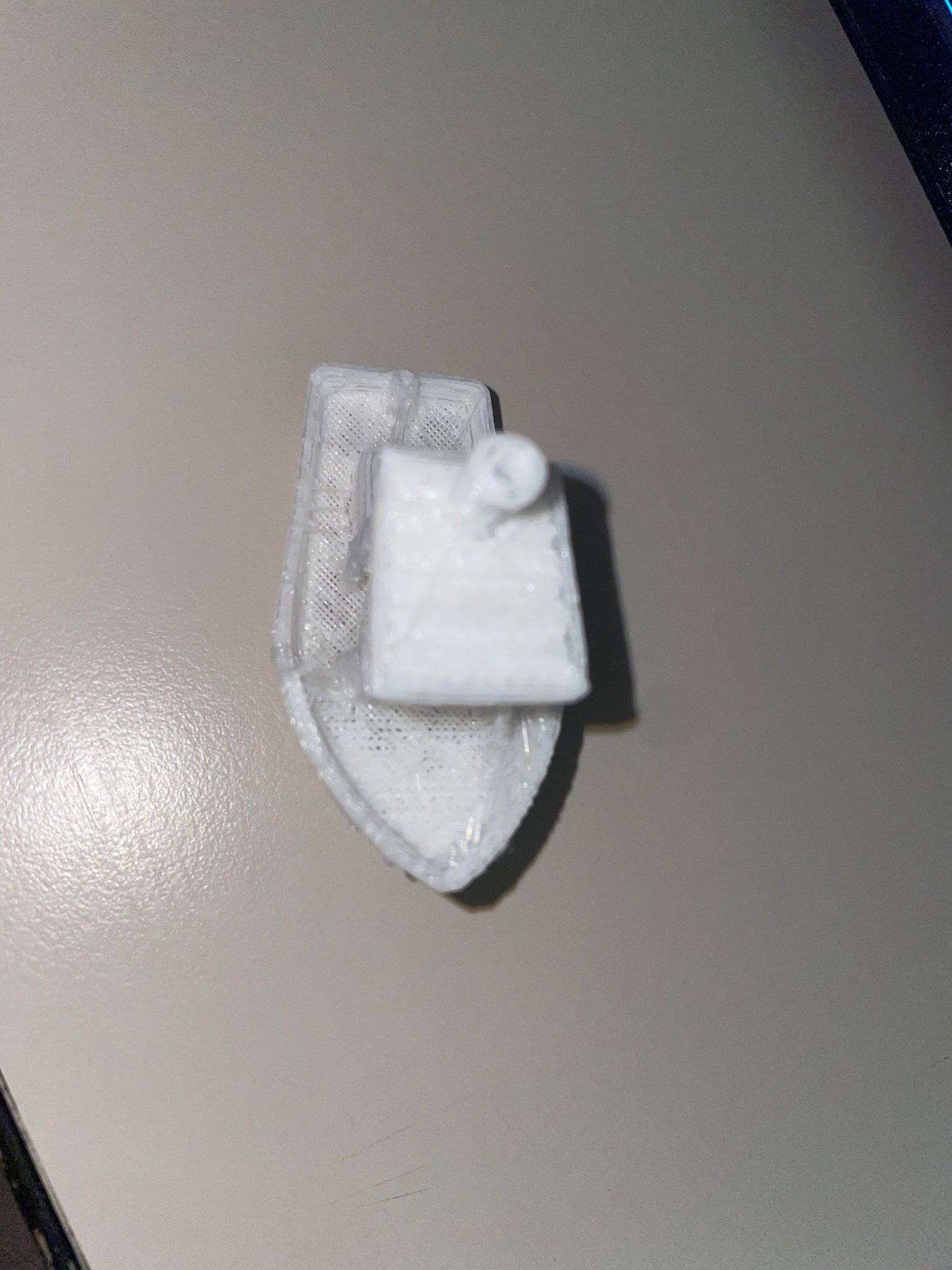

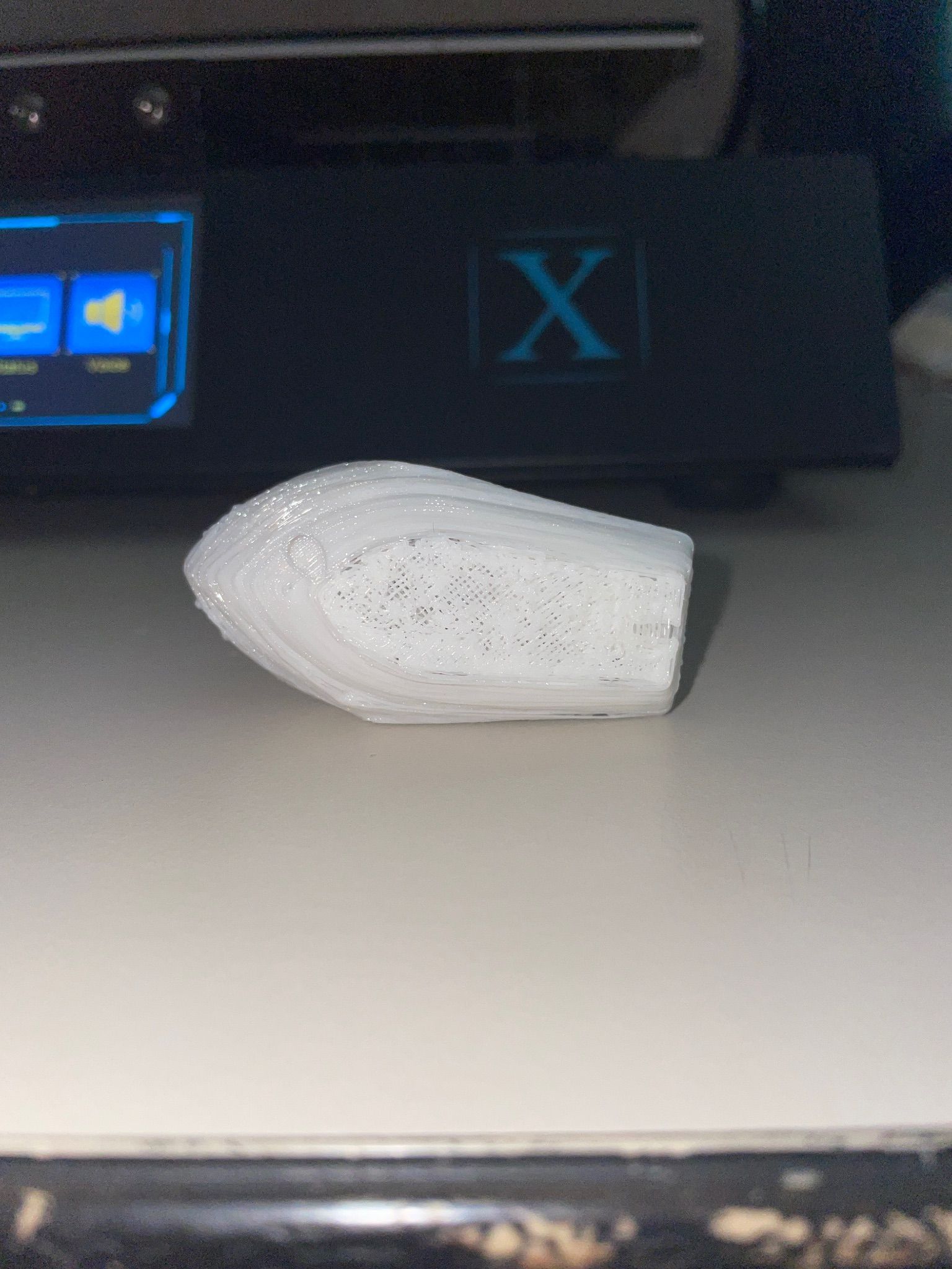

Tokamei Posté(e) Aout 25, 2022 Auteur Partager Posté(e) Aout 25, 2022 Je viens de pensez à un autre problème mes fils ne se colle pas entre eux de quoi cela vient t'il Lien vers le commentaire Partager sur d’autres sites More sharing options...
RFN_31 Posté(e) Aout 25, 2022 Partager Posté(e) Aout 25, 2022 Bonjour, Plusieurs causes possibles : Mauvais calibrage z (peu probable) problème de température de la buse : si trop basse, le filament durcit avant de se souder à la couche précédente problème de ventilation : trop de ventilation donc refroidissement trop rapide du filament Lien vers le commentaire Partager sur d’autres sites More sharing options...

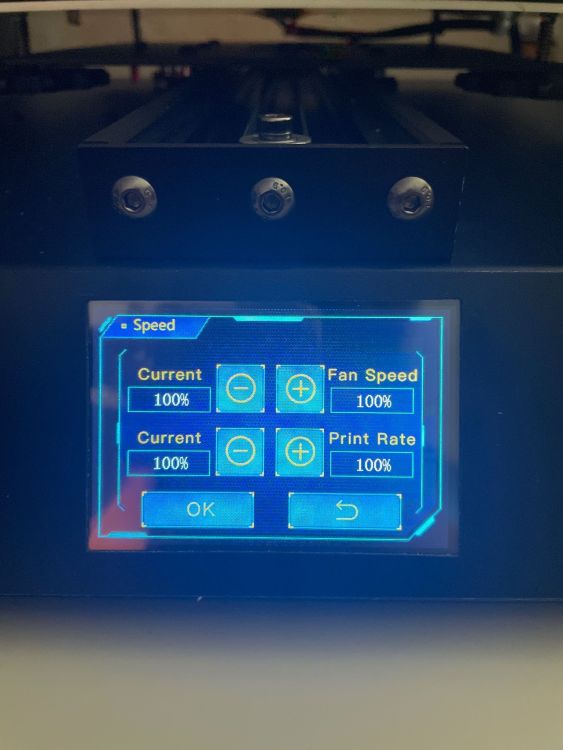

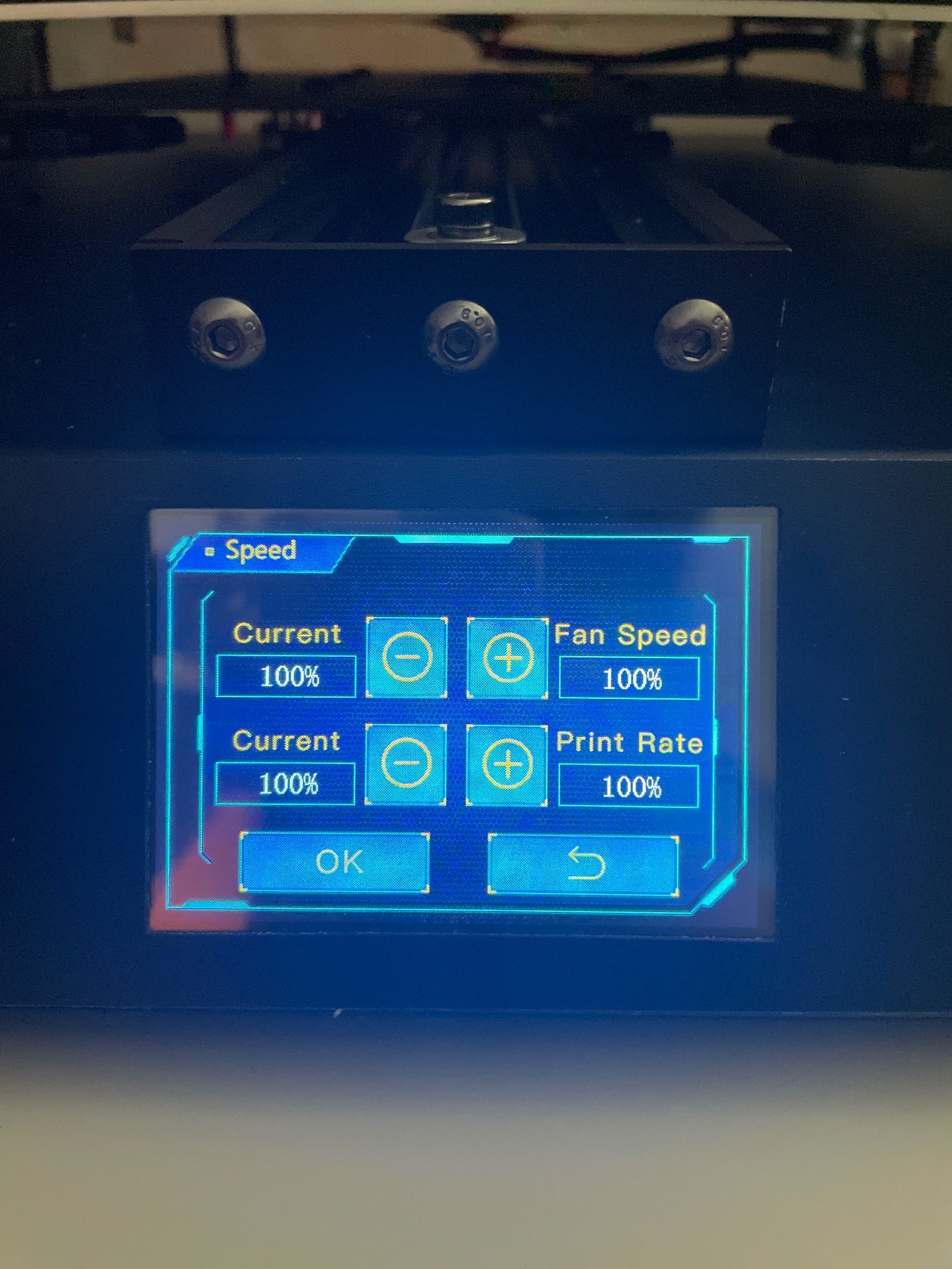

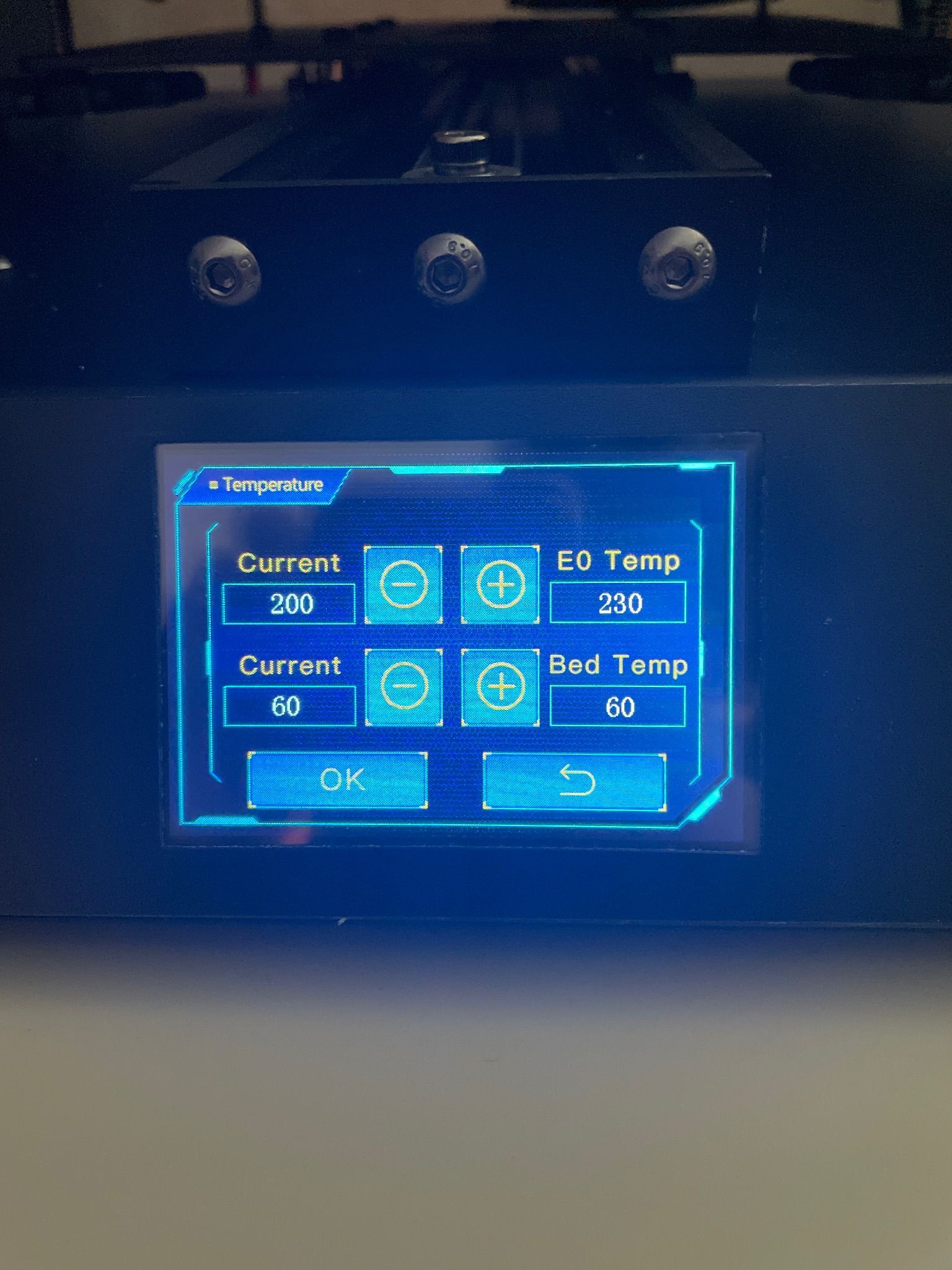

Tokamei Posté(e) Aout 25, 2022 Auteur Partager Posté(e) Aout 25, 2022 Ma ventilation et a 100% ma vitesse d'impression 80% ma température 215°c Voici mon benchy plus mes paramètres Lien vers le commentaire Partager sur d’autres sites More sharing options...
RFN_31 Posté(e) Aout 25, 2022 Partager Posté(e) Aout 25, 2022 Ta température est probablement trop forte s'il s'agit de PLA. Règle à 200°C pour voir. Éventuellement, tu peux aussi imprimer une tour de chauffe pour déterminer la meilleure température. Lien vers le commentaire Partager sur d’autres sites More sharing options...
