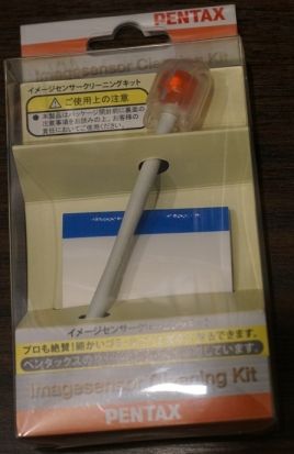

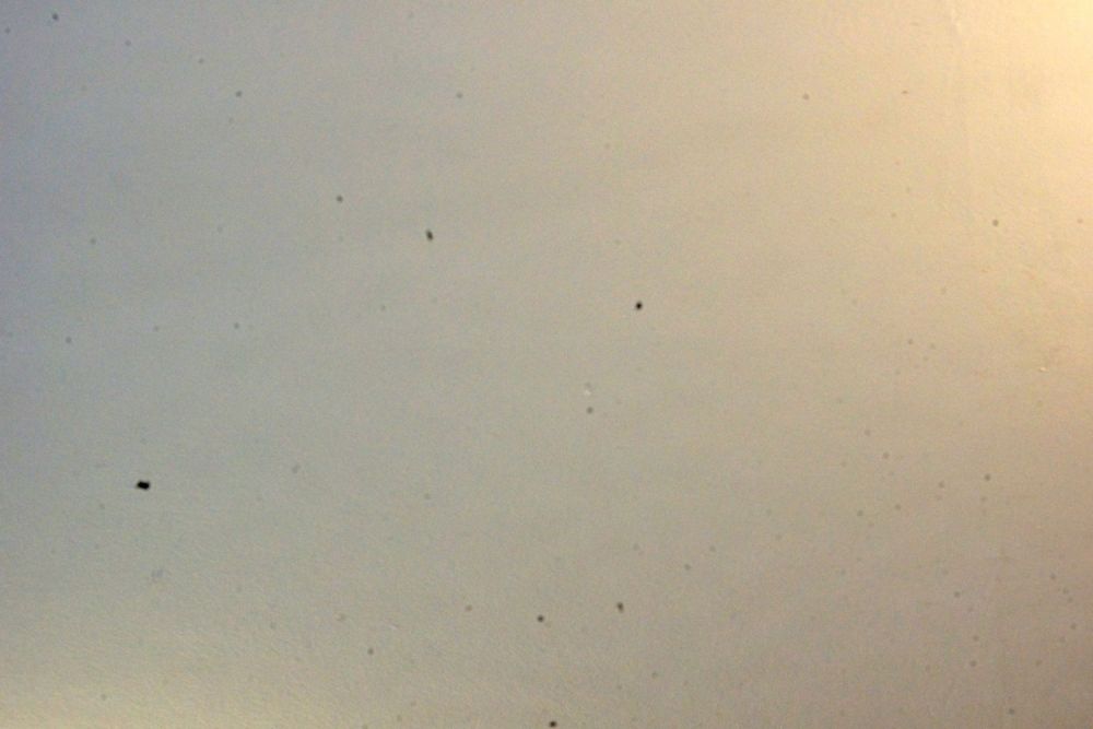

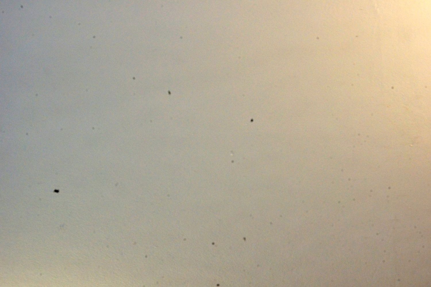

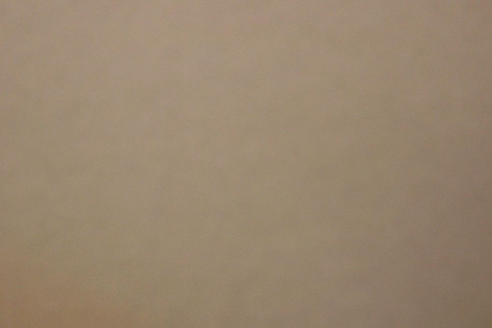

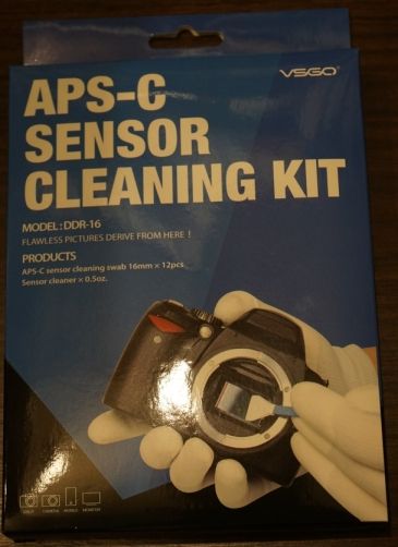

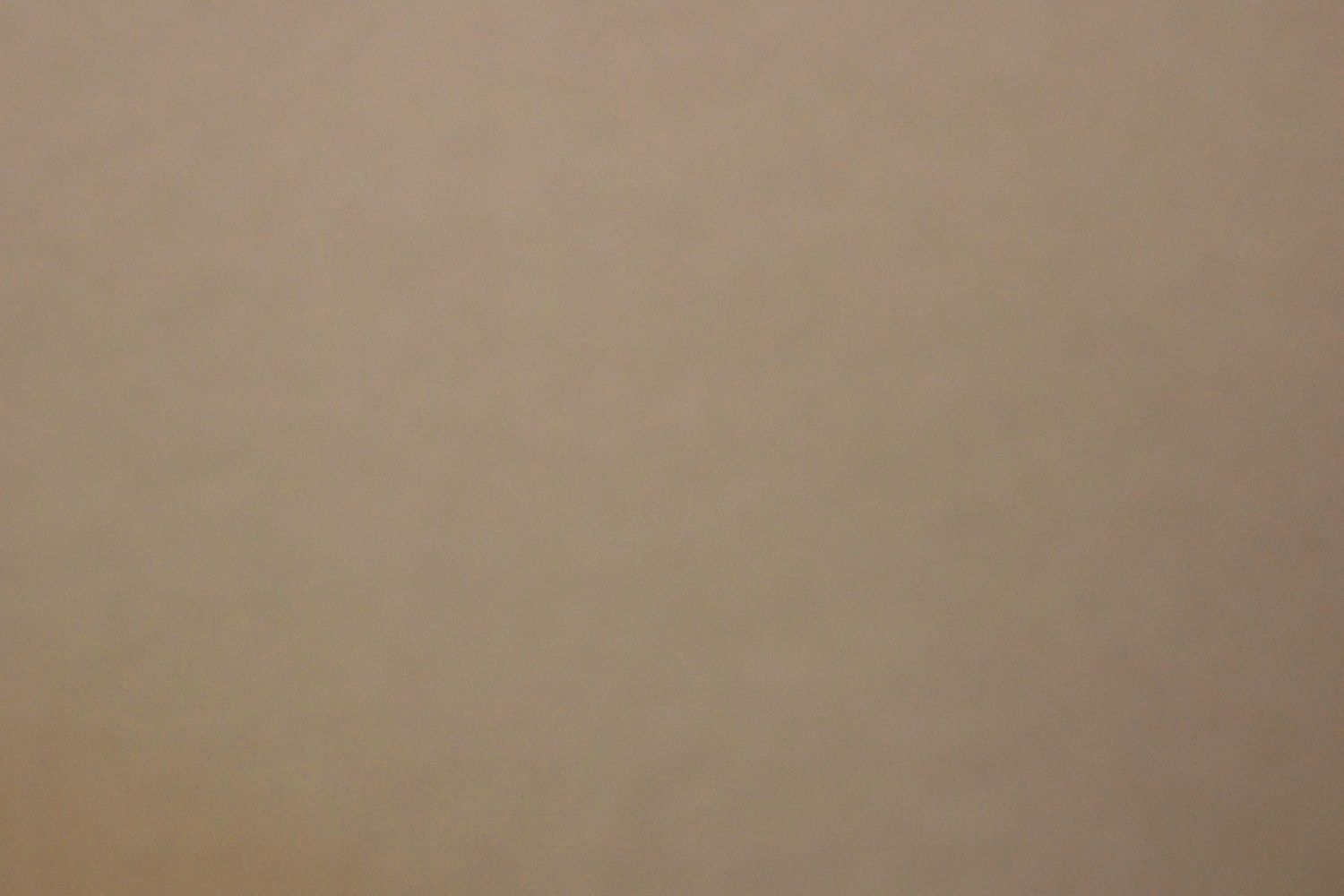

electroremy Posté(e) Aout 24, 2022 Partager Posté(e) Aout 24, 2022 Bonjour, J'ai des appareils photos numériques SONY Alpha 33 et Alpha 77, ils ont bien vécus avec beaucoup de photos prises en extérieurs lors de festivals, de fêtes de métiers anciens. Il y a des poussières et tâches sur les capteurs. Ni le nettoyage automatique ni la poire soufflante n'ont pu y venir à bout. J'avais acheté ce kit de nettoyage, suivant les recommandations d'un photographe que je connaissait : Stressant à utiliser (il faut coller et décoller plusieurs fois le stick du capteur) et inefficace. Je m'étais résigné... Puis j'ai acheté celui-là : https://www.amazon.fr/gp/product/B00MMFXX96/ref=ppx_yo_dt_b_asin_title_o05_s00 Génial ! Il faut utiliser une spatule avec le produit, puis une spatule sèche après La spatule est un tout petit peu trop petite pour le capteur des SONY SLT APS-C, mais on peut repasser sans soucis. J'ai du faire trois nettoyages successifs pour parvenir à nettoyer toutes les tâches et poussières Autre truc : les spatules permettent aussi de nettoyer l'écran du viseur électronique du A77, c'est pile la bonne taille ; il suffit d'utiliser une des spatules déjà utilisée pour nettoyer le capteur. Pour voir les poussières il faut passer en manuel (M), mettre la mise au point en manuel, fermer le diaphragme de l'objectif au maximum, prendre une photo d'une surface blanche (comme une feuille de papier), en ne faisant volontairement pas la mise au point et en réglant la vitesse pour que l'exposition soit à zéro. On obtient une image grisâtre sur laquelle toutes les poussières et traces sur le capteur apparaissent. Attention si vous avez des appareils SONY SLT comme moi, il est recommandé de ne pas chercher à nettoyer les miroirs semi-transparents, car ils sont très fragiles. Avant nettoyage : Après 3 nettoyages : Ca change la vie En tout cas, ça change la vue Si seulement je pouvais faire pareil avec mes yeux, pour me débarrasser de ces satanés corps flottants... Toujours en parlant de photo, petit coup de gueule contre SONY qui a abandonné la monture A... Vu la quantité d'objectifs et d'accessoires que j'ai, je n'ai pas envie de tout racheter. Mon A77 ayant bien vécu, j'ai pu trouver d'occasion un boitier A77ii en très bon état, avec peu de déclenchements, pour un prix acceptable. Alors qu'on parle obsolescence programmée c'est quand même choquant... Je compte bien garder ce matériel jusqu'au bout, et lorsque plus aucun de mes boîtiers ne fonctionnera, je vais bien réfléchir avant de me rééquiper en monture E... je pense que prendrais du CANON ou du NIKON. A moins qu'un concurrent ou un "outsider" puisse sortir du matériel compatible avec la monture A (mais il faudrait que SONY abandonne les droits) De toutes façon, avec l’essor des smartphones, les ventes d'appareils photos ont beaucoup baissés, et forcément, les budgets recherche et development associés. Ca n'évolue plus beaucoup et les prix sont très élevées. C'est un peu comme en informatique : dans les années 1990, quand on changeait d'ordinateur au bout de 3 ans on bénéficiait d'une amélioration fulgurante (RAM, CPU, graphismes, stockage)... Mais aujourd'hui ce n'est plus le cas. Mon ordinateur fixe a 12 ans et il est toujours dans la course (Asus P8P67PRO, 16Go de RAM, i7-2600K à 16 coeurs, GeForce GTX 570, 2To de stockage + un SSD pour le système). Je ne le changerais que s'il tombe en panne et que je ne trouve plus de pièces. A bientôt 2 Lien vers le commentaire Partager sur d’autres sites More sharing options...
divers Posté(e) Aout 24, 2022 Partager Posté(e) Aout 24, 2022 Sur mes boîtiers j’utilise un dispositif proche de la première version que tu as montré. cela fonctionne très bien que ce soit sur les FF Canon ou sur les Aps-c Fuji. Il m’arrive de nettoyer des boîtiers de mes copains. Lien vers le commentaire Partager sur d’autres sites More sharing options...

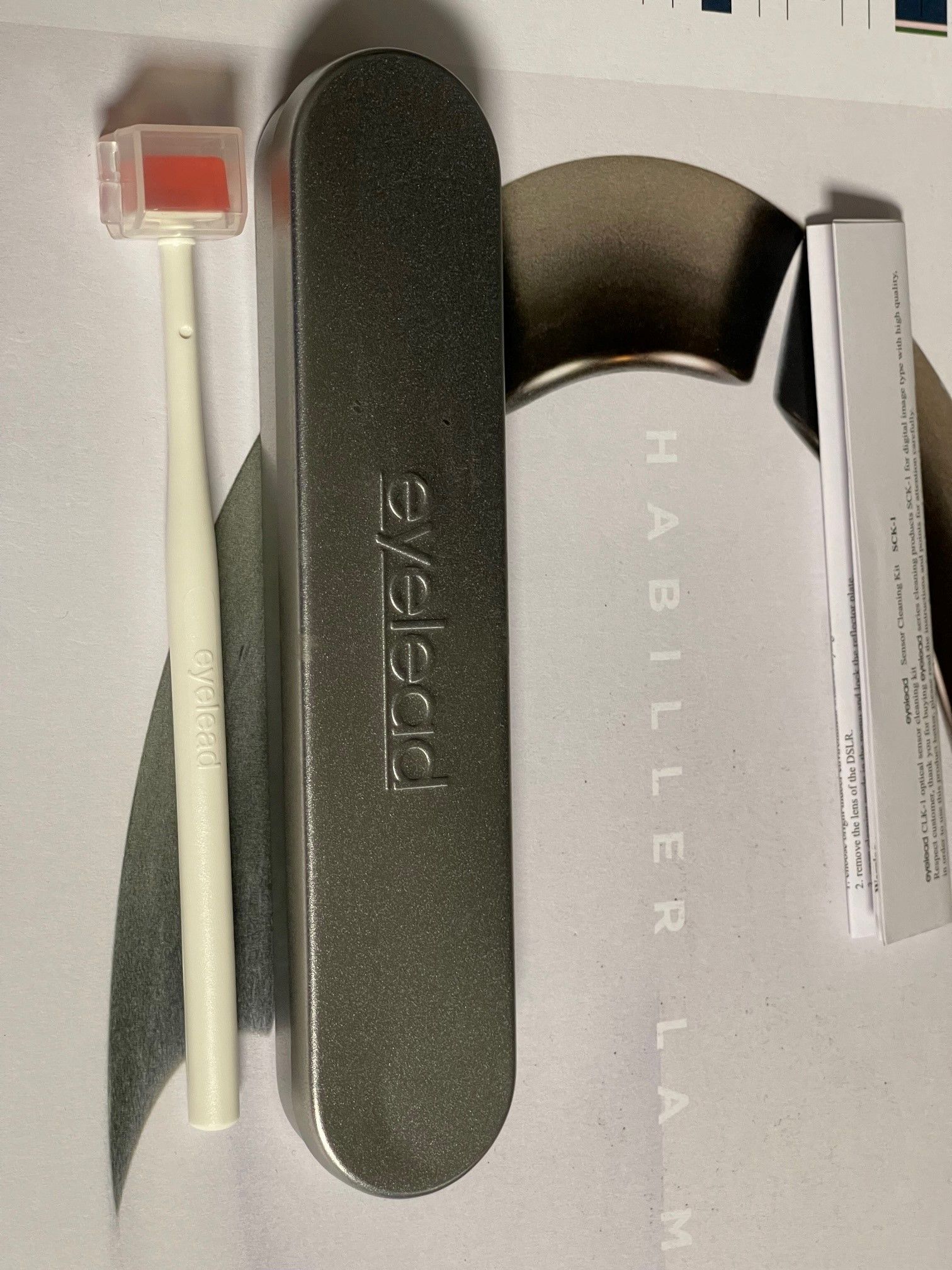

divers Posté(e) Aout 25, 2022 Partager Posté(e) Aout 25, 2022 Je te donnerais le nom du kit de nettoyage, mais vue le nombre d'année (au moins 10 ans) que je l'ai, je serais surpris qu'il existe encore. Je l'avais acheté sur Digit-Photo, mais il n'y ai plus. Ceci dit, si tu ne changes pas d'optique en extérieur, tu dois garder un capteur propre entre un et deux ans. De plus, quelques très petites taches uniquement visible à l'ouverture minimale en visant une surface unie, ne posent pas de problème sur les photos "normales". Pour ne pas avoir de problème, je sors avec trois boitiers montés avec les focales correspondant au projet de la journée. Lien vers le commentaire Partager sur d’autres sites More sharing options...
divers Posté(e) Aout 25, 2022 Partager Posté(e) Aout 25, 2022 Cela ressemble beaucoup à ton premier nettoyeur, ils ont ajouté une belle boite en Alu, ce qui ne va pas changer son fonctionnement. Lien vers le commentaire Partager sur d’autres sites More sharing options...
